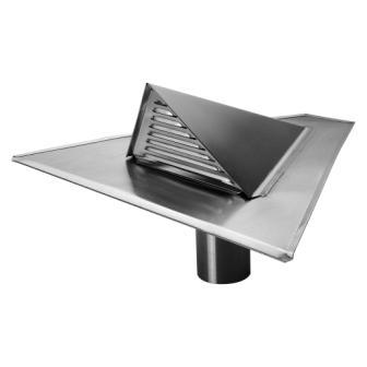

Re: Condensation sur tôles de toiture - que faire ?
voici les photo de type de ventilation pour mieux comprendre.
![Condensation sur tôles de toiture - que faire ? Ventil10](https://i.servimg.com/u/f56/18/72/51/89/ventil10.jpg)
![Condensation sur tôles de toiture - que faire ? Chatie10](https://i.servimg.com/u/f56/18/72/51/89/chatie10.jpg)
