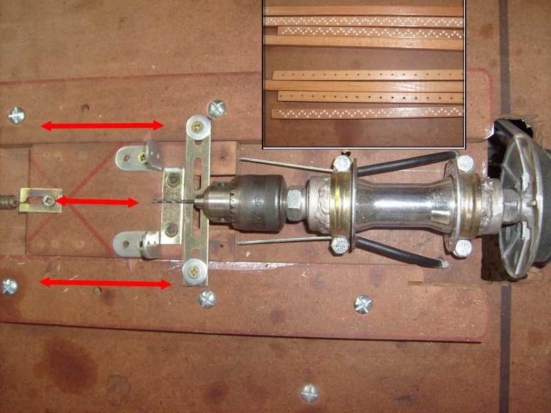

petite combinée a fonctions multiples realisé avec des materiaux de recuperation
( moteurs de machines a laver..poulies de pompes a eau-auto usées..du mdf...etc..) pour de petites realisations ,
puisque je réalise les cages pour oiseaux alors cette (mamie) m'a rendu service au début !!
j'ai commencer avec !!! je l'ai fabriqué il ya 8 ans deja !! elle est pa trop belle mais je suis reconnaissant .. elle m'a rendu service pour le depart !

Encore une preuve qu'il ne faut pas grand chose pour faire de belles choses, bravo Wink

Superbe recyclage. Il y a même des moyeux de bicyclette.
Manque juste un petit peu de protection.

6 opérations, c'est pas mal pour du Homemade. Very Happy Il y a de l'idée en tous cas.
D'accord pour les protections, Evil or Very Mad

PAs mal cette combi Smile Je rejoins les autres sur les protections zombie

Mais ces courroies nues un peu partout, rien que de les regarder, j'ai mal aux doigts.

oui je suis daccord pour la protection !! c'est essentiel !! mais au debut g pensé que c pa dangereux vu que la vitesse n'est pa grande !! mais j'avai tord Smile

Je trouve les perforations décoratives peintes en blanc sur tes montants très réussies.
As-tu une méthode pour les réaliser en série ou les perces-tu une par une après avoir marqué chaque centre sur ta pièce de bois ?

footix_ a écrit:Je trouve les perforations décoratives peintes en blanc sur tes montants très réussies
On dirait des incrustations de nacres! si je ne me trompes pas, tu pourrais nous dire comment on fait ?

footix_ a écrit:Je trouve les perforations décoratives peintes en blanc sur tes montants très réussies.
bonsoir !!! pour le decor du bois ca c du silicone !! un trou a moitié apré rempli avec de la silicone et du vernis a la fin pour emballer tout !!!

bonsoir cher ami !! oui ca sera avec palisir !! ce sonr des perforations a mi-chemin !! aprés c rempli avec de al silicone blanche !! c trés facile !! et le tout est emballé par du vernis !!

oui vous avez raison !! aprés une blessure remarquable g changé d'avis Smile

c gentil !! oui ca ma rien couté !! ce sont tous des materiaux de recuperation !! g rien depensé presque !

Merci pour la réponse pour tes incrustations de nacres/silicones. Je ne me serais jamais douté que c'était ça. Le rendu est magnifique. Et le vernis tiens dessus ?

bonsoir !! oui le vernis tien super bien !! et ca resiste a l'eau aussi !! aucun probléme !! cete cage sur lés fotos est encore la !! depuis 8 ans !! elle est encore en trés bonne état !! !!
bonsoir : c fait une par une . un trés faible profondeur et aprés rempli a la silicone et du vernis aprés
