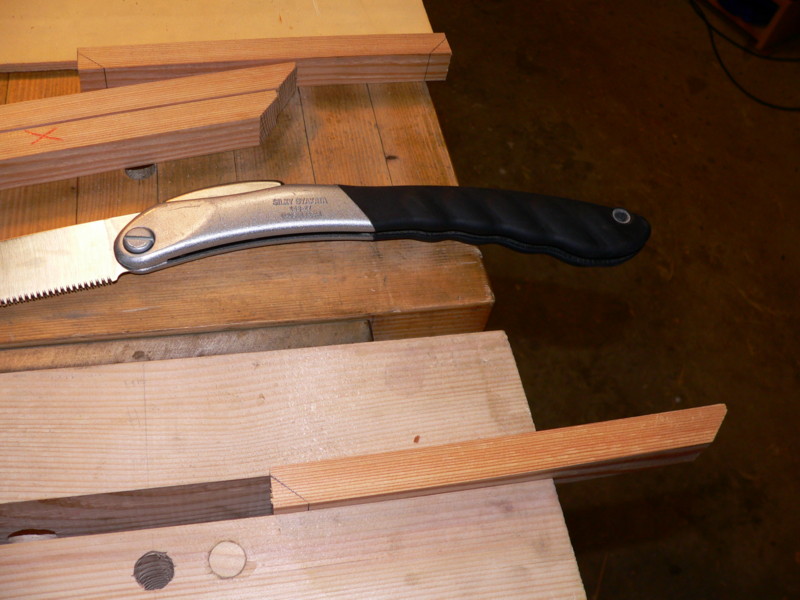

Bon j'ai un peu avancé...
Je me suis attaqué à mes supports de fixation de plateau : J'ai déligné quelques morceaux de mélèze supplémentaire, puis un coup de dégau-rabot :
ensuite traçage et découpe des extrémités à 45° :
un coup de ponçage puis je présente :
N'ayant pas de meche de mortaiseuse du diametre requis , j'ai fait les trous oblongs a la perceuse à colonne puis à la perceuse à main... le résultat est vraiment pas terrible... J'aurais mieux fait de me goupiller un truc à la défonceuse.. Enfin, ce sera caché...
J'ai ensuite fixé ces supports au piétement avec des vis (preperçage + un coup de "cône" pour que la tete de vis ne depasse pas) et ensuite un coup de rabot pour remettre le dessus du piétement à plat ...
Je me suis ensuite attaqué à mes assises... Délignage de mes plateaux, degau, rabot...
J'ai dégauchi les bords allant être en contact ensemble (une astuce du Bouvet, merci Pierre !) pour être sur que ça plaque.
Puis j'ai fait mes encoches pour les lamelles à la défonceuse à la volée...
Ça donne ça :
ensuite collage... C'est la première fois que je fais ça et je me rends compte que mon bois a "bougé" : mes morceaux de plateau ont tuilé et je m'en rends compte alors que c'est déjà encollé et serré... tant pis...
En plus jeme rends compte (trop tard) que les bois que j'ai prispour enserré mon collage sont sans doute de section trop petite... C'est comme ça qu'on apprend !!
Après séchage, j'enlève les traces de colle et je recoupe le plateau à sa dimension finale :
Puis un bon coup de ponçage et un coup de defonceuse pour faire un petit quart de rond sur le dessus :
je peux ensuite fixer mon plateau à mon piètement, en maintenant les deux pièces ensemble avec des serre-joints
Malgré cela j'ai tout de même un jour par endroit entre le piétement et le plateau :
je pense que j'aurai du mieux préparer mon bois pour ne pas qu'il voile après degau-rabotage...
Mes vis sont aussi un peu petites, mais il ne me reste que 4 mm de bois au dessus de leur pointe...

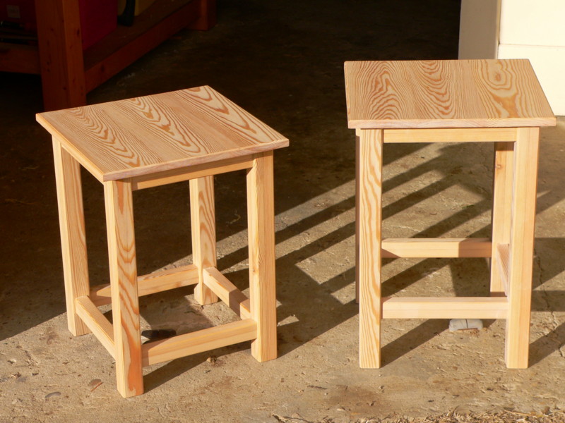

Voila ce que ça donne une fois vissé :
Par en dessous :
et le tout, en cours de ponçage et en attente de la finition (pour le premier, hein, parce que le plateau du second n'est pas encore sorti des serres-joints !!)
Voila pour ces deux derniers jours... N'hésitez pas à me dire ce qui vous semble clocher, que ce soit dans la façon de faire ou quoi que ce soit, la critique est la bienvenue !!!
fred M

je trouve tes trous oblongs pas mal l'important c'est qu'ils feront leurs travail, je pense qu'à la défonceuse tu te serai surement en...dé, beau travail en tous cas.
amicalement guillaume.

Salut Fred,
Beau boulot, félicitations !
Tes vis ressemblent étrangement à celles que j'ai utilisée pour ma table de salle à manger.
Il m'arrive de passer un coup de rabot après collage pour rattraper les éventuels désaffleurs et tuilages.
Amicalement Damien.
Amicalement Damien.

Merci Guillaume, merci Damien, j'en ai rajouté pendant vos messages (j'ai perdu une fois la moitie du message alors maintenant j'envoie regulierement et j'edite pour en rajouter..)
Ce qui me fait souci , c'est que les trous oblongs ont un diamètre un peu faible (un peu inferieur au diametre exterieur du filetage de la vis, mais superieur à son diametre interieur) j'espere que le plateau pourra bouger....
Damien j'ai trouvé ces vis en GSB, c'etait les seules qui avaient la dimension que je cherchais..et plus je me suis dit que c'etait pas mal que la grosse tete cache le trou.. Par contre, elles on un petit renflement sous la tete qui lui non plus ne coulisse pas dans le trou oblong.. bref , je ne suis pas vraiment sur de la mobilité de mon plateau.. Pensez vous que ça "jouera "quand même si il vient à se rétracter (ou à se dilater...) ?
fred M
fred M

Fred,
Avec quelques retouches, tes vis feront l'affaire. Mais effectivement, tu dervrais faire quelques améliortation, sinon le système de tasseau n'aura servi à rien...
Damien.
Damien.

tu me confirmes dans ce que je craignais.. l faut que je démonte, que j’achète une lime queue de rat et que j'agrandisse mes trous.. c'est plus sur, tu as raison...
merci !
fred

Bon j'ai continué d'avancer .. j'ai redémonté celui qui était déjà vissé.. j'ai agrandi mes trous avec un foret métal de 6.5mm, en forçant latéralement.. Ca doit pas être bien bon pour mon mandrin... et j'ai remonté, puis poncé et mouluré la seconde assise et reponcé les deux en entier au 240...
J'en ai profité pour faire les chanfreins des pieds avec une cale et de l'abrasif..
je ne l'avais pas fait avant, craignant d'avoir des pieds à ajuster en longueur...
C'est pas très rapide comme méthode, mais la section du pied était trop petite pour le faire avec la défonceuse .. Et ça ne va pas mal...
voila les deux ensemble avant l'application de la première couche de finition :
et puis je me suis mis à mettre de l'huile de Tung (additionnée de 10% d'huile essentielle d'orange)...
Voilà ce que ça donne avant-après:
Et là les deux :
Reste à laisser sécher puis recommencer... deux ou trois fois...
Je me rend compte qu'il y a plein de défauts... Faudra re-poncer certains endroits où l'huile a mis en évidence des restes de colle.. Et un des pieds présente des fissures qui se voient beaucoup plus une fois passées à l'huile...
Mais si on ne regarde pas trop dans le détail, ça fait quand même propre.. Ce sont des tabourets de cuisine, ils vont prendre des chocs, vivre leur vie de meubles utilitaires, alors...
Les prochains seront mieux faits !!!
