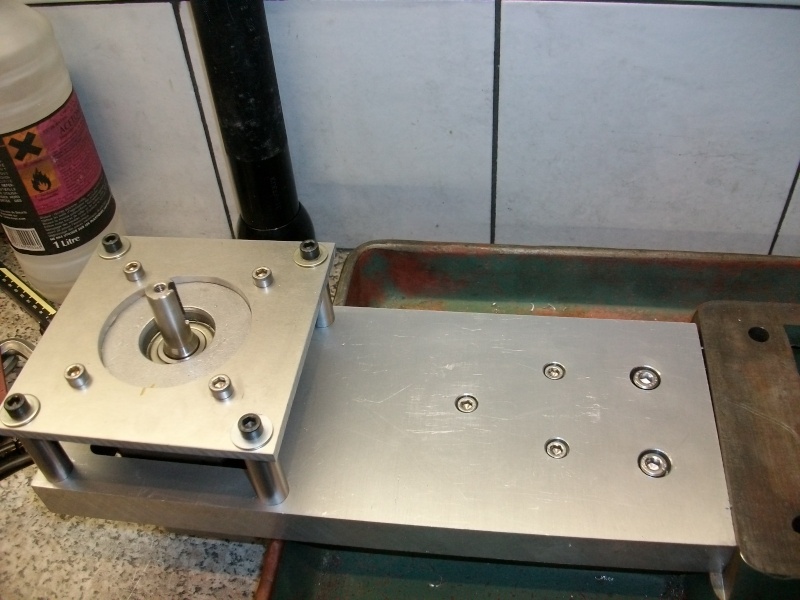

Quelques photos de l'adaptation de la tête de la fraiseuse "Lebreton". Les éléments sont tournés en XC48. L'avantage de ce montage c'est que je garde la transmission d'origine par poulies et courroie trap.
![restauration/modification et numérisation d'une fraiseuse "MARF" Fraise20](https://i.servimg.com/u/f40/16/40/95/26/fraise20.jpg)
![restauration/modification et numérisation d'une fraiseuse "MARF" Fraise21](https://i.servimg.com/u/f40/16/40/95/26/fraise21.jpg)
![restauration/modification et numérisation d'une fraiseuse "MARF" 00111](https://i.servimg.com/u/f40/16/40/95/26/00111.jpg)
![restauration/modification et numérisation d'une fraiseuse "MARF" 00210](https://i.servimg.com/u/f40/16/40/95/26/00210.jpg)
![restauration/modification et numérisation d'une fraiseuse "MARF" 00311](https://i.servimg.com/u/f40/16/40/95/26/00311.jpg)
Pour avoir un débattement de la tête en profondeur, j'ai aussi usiné une entretoise qui me permet d'avancer ou de reculer la tête en fonction de mes besoins.

Comme j'ai décidé de faire les choses à peu prêt comme il faut, toutes les pièces sont ébauchés et données au rectifieur qui finalise l'usinage final et qui gratte toutes les glissières, photos de la colonne pour commencer :

Pour continuer voici des photos de la construction de l'écrou tournant qui aura la charge de motoriser l'axe Z.
Comme je n'ai rien trouvé dans le commerce qui avait l'encombrement requis, pas d'autres solutions que de l'usiner moi-même.

voilà l'ensemble en situation avec les différents tendeurs:
![restauration/modification et numérisation d'une fraiseuse "MARF" 002qdk](https://2img.net/r/ihimizer/img545/3350/002qdk.jpg)
Avec ce système, le backlash est <0.02 mm malgré l'utilisation d'un simple écrou à billes non précontraint (pas la place de monter un écrou précontraint).

Voici les photos de la table, ça avance pas mal:
![restauration/modification et numérisation d'une fraiseuse "MARF" 00210](https://i.servimg.com/u/f16/16/40/95/26/00210.jpg)
![restauration/modification et numérisation d'une fraiseuse "MARF" 00310](https://i.servimg.com/u/f16/16/40/95/26/00310.jpg)
![restauration/modification et numérisation d'une fraiseuse "MARF" 00410](https://i.servimg.com/u/f16/16/40/95/26/00410.jpg)
-j'ai réutilisé une vis SKF qui me restait et j'ai fabriqué un écrou préchargé avec 2 écrous simples que j'avais de disponible. L'économie réalisée n'est pas négligeable (plus de 300€).
-J'ai aussi réalisé les paliers fixe et flottant. le flottant est muni d'un roulement à billes, tandis que le fixe est équipé de 2 roulements à billes à contact oblique afin de les précharger et ainsi éliminer tout jeu.
Les logement des paliers dans les plaques d'extrémités on été réalisés un peu plus grand en Ø, +0.5 mm, afin de palier au mauvais alignement dû à une prise de côte difficile. J'ai ensuite monté les palier au scelle roulement et j'ai fais l'alignement en faisant bouger la table, ensuite je laisse sécher (c'est ce que je suis en train de faire) et ensuite je percerais les fixations des paliers dans les plaques, de cette façon tout sera aligné.
