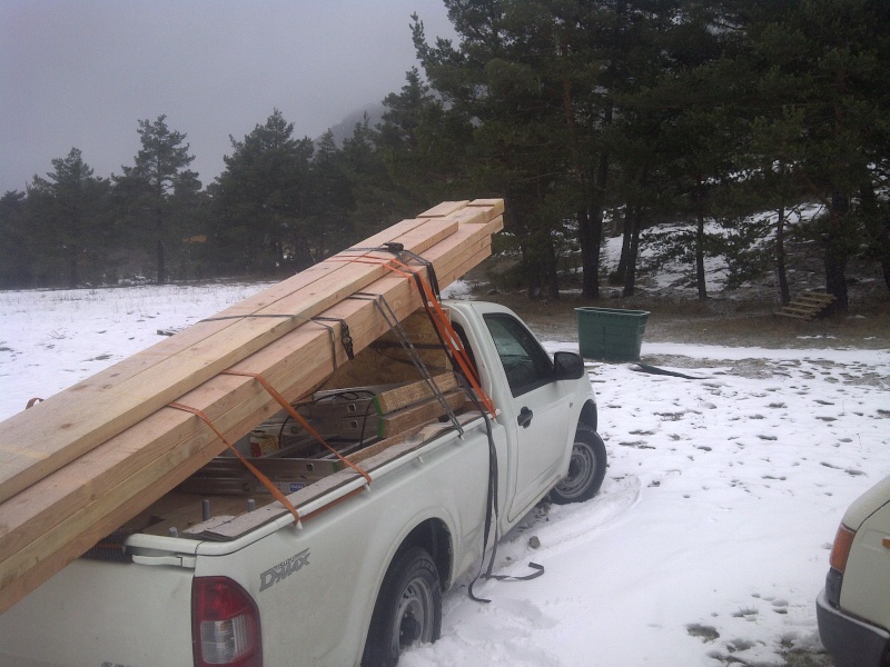

puisque le sujet sur la construction de mon atelier stagne, je vais tenter de vous faire suivre le plus régulièrement possible la construction "d'un truc tout en bois" (je vais pas dévoiler tout de suite l'objet final, puisqu'il va se construire en plusieurs étapes, sur plusieurs semaines...un peu de suspense Wink Wink ).
La construction va se dérouler jusqu'au printemps...donc le fil sera long Smile
Ce sujet va me permettre de présenter un peu plus ma "philosophie" de construction.
Je suis disponible pour répondre à toutes vos questions (section des bois, type de fixation, le pourquoi du comment etc) dans la mesure de mes connaissances.
Pour commencer quelques photos de la structure de base, taillée dans l'atelier (en construction) :
[fabrication] 2 cabanes en l'air reliées entre elles Struct10
[fabrication] 2 cabanes en l'air reliées entre elles Struct11
livraison du "truc" et accueil 'neigeux'
[fabrication] 2 cabanes en l'air reliées entre elles Struct12
[fabrication] 2 cabanes en l'air reliées entre elles Struct13
[fabrication] 2 cabanes en l'air reliées entre elles Struct14
[fabrication] 2 cabanes en l'air reliées entre elles Struct15
[fabrication] 2 cabanes en l'air reliées entre elles Struct16
[fabrication] 2 cabanes en l'air reliées entre elles Struct17
bien sur ce n'est que le début du 'truc'.
il sera au final bien plus gros Wink

Message  gauthier13 Lun 17 Déc 2012 - 21:19
Le bois de cette structure est du douglas non traité, raboté.
Le reste du 'truc', au niveau structure, sera composé à 90% de douglas, 4% de cèdre rouge, 3% de pin sylvestre, 3% de panneaux industriels (type OSB ou autres).
et il y aura effectivement différents niveaux .
le 'truc' mesurant à son plus long 16 mètre (grosso modo) avec plus de 4m50 de dénivelé (grosso modo again)
Bien vu Cyril !! Wink
