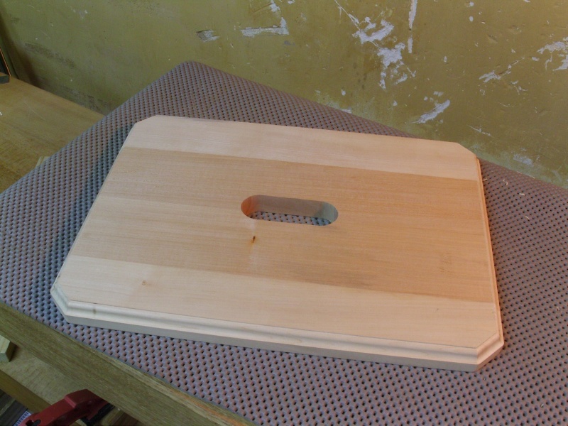

Re: [Réalisation] Un petit banc à la Diomedea
Aujourd'hui, très peu de temps disponible alors juste un peu de moulurage.
Ce tabouret est destiné à une petite fille, aussi j'ai souhaité adoucir les angles du plateau. Plutôt que de les arrondir, j'ai choisi de les couper.
Un coup de scie japonaise. J'aurais pu utiliser la défonceuse avec une règle, mais j'ai trouvé plus agréable et rapide de le faire à la main.
La finition est pas mal
Un petit coup de rabot de paume pour égaliser tout ça
J'aime assez le résultat
J'ai choisi de faire une petite doucine tout autour du plateau
Je craignais que cela ne fasse un peu "trop"... mais je suis content du résultat
J'ai cassé les angles du dessous au rabot et au papier
Un petit 1/4 de rond sur le piètement
Salut Damien,
très joli ton plateau, la doucine et le quart de rond vont aller bien ensemble je pense, en voila une qui va être ravi de ce que tu lui a fait
Amicalement guillaume.
Salut Damien,
Tes élèves sont gâtés! Ils ont chacun leur tabouret personnel?
Une toute petite question: pour couper les angles de ton plateau, tu as utilisé une scie japonaise, en précisant que tu aurais pu utiliser ta défonceuse. Et pourquoi pas ta combinée bois?
Non ! Heureusement, tous mes élèves n'ont pas leur banc perso... J'en ai une quarantaine...
Effectivement, j'aurais aussi pu me servir de la combinée et reprendre la coupe au rabot.

Le voici monté à blanc avant ponçage et collage :
Concernant la finition, j'hésite... Je pensais mettre un vernis lavable à l'eau en 5 ou 6 couches et appliqué à la mèche. Maintenant, je partirais plus sur de la cire mais sans rien en-dessous, je trouve qu'avec un fond-dur, la cire n'a pas grand intérêt. En tout cas, les différents essais que j'ai réalisé ne m'ont pas convaincu, je trouve que la couche bloque complétement l'effet de la cire. Par contre une belle cire appliquée à chaud Revers de la médaille, ce n'est pas top niveau entretien surtout pour un enfant de 4 ou 5 ans.
Peut-être aurez-vous des idées ?
Edit : Dur dur de travailler par un froid pareil ! 2° en arrivant à l'atelier, 5° en partant avec un petit chauffage allumé... J'avais oublié combien on pouvait se les cailler !

Bonjour Damien,
Pour ma part, je ne cire pas les meubles pour enfant.
Déjà ça ne protège pas suffisamment pour eux, et il y a toujours des résidus.
Je préfère un support "bloqué" et résistant.
Les derniers meubles que j'ai fait pour enfants étaient teintés en couleurs,
avec un vernis Polyuréthane marine par dessus.
Aujourd'hui, je le remplacerai sûrement par... de l'Epoxy, bien entendu !
Blague à part, un vernis demi-mat ou mat irait très bien à ton projet.
P.S. 1°C dehors ce matin, et un petit 17.5°C dans l'atelier.
J'ai même trop chaud dans ma combi le soir. La grosse frime !

Bonjour J.M,
Quelle chance ! 17.5°C... j'en rêve.
Je ne souhaite pas teindre le bois, je trouve l'érable très beau au naturel. Finalement, ma première idée était peut-être la meilleure.

Bonsoir Damien,
Très chouette ton petit banc, ton élève est gâtée . La doucine rend vraiment bien.
Pour la finition, je te laisse voir avec j-max, il sait de quoi il en retourne, contrairement à moi.

Loin de moi l'idée de te conseiller une teinte ! Ce serait un crime avec un tel bois !damien58 a écrit:Je ne souhaite pas teindre le bois, je trouve l'érable très beau au naturel. Finalement, ma première idée était peut-être la meilleure.

Et un de plus!
Sympa la doucine, ça donne un petit air baroque qui ne me déplais pas!
J'aime beaucoup l'érable, et tout particulièrement lorsqu'il est ondé. Quel en est sa provenance?
