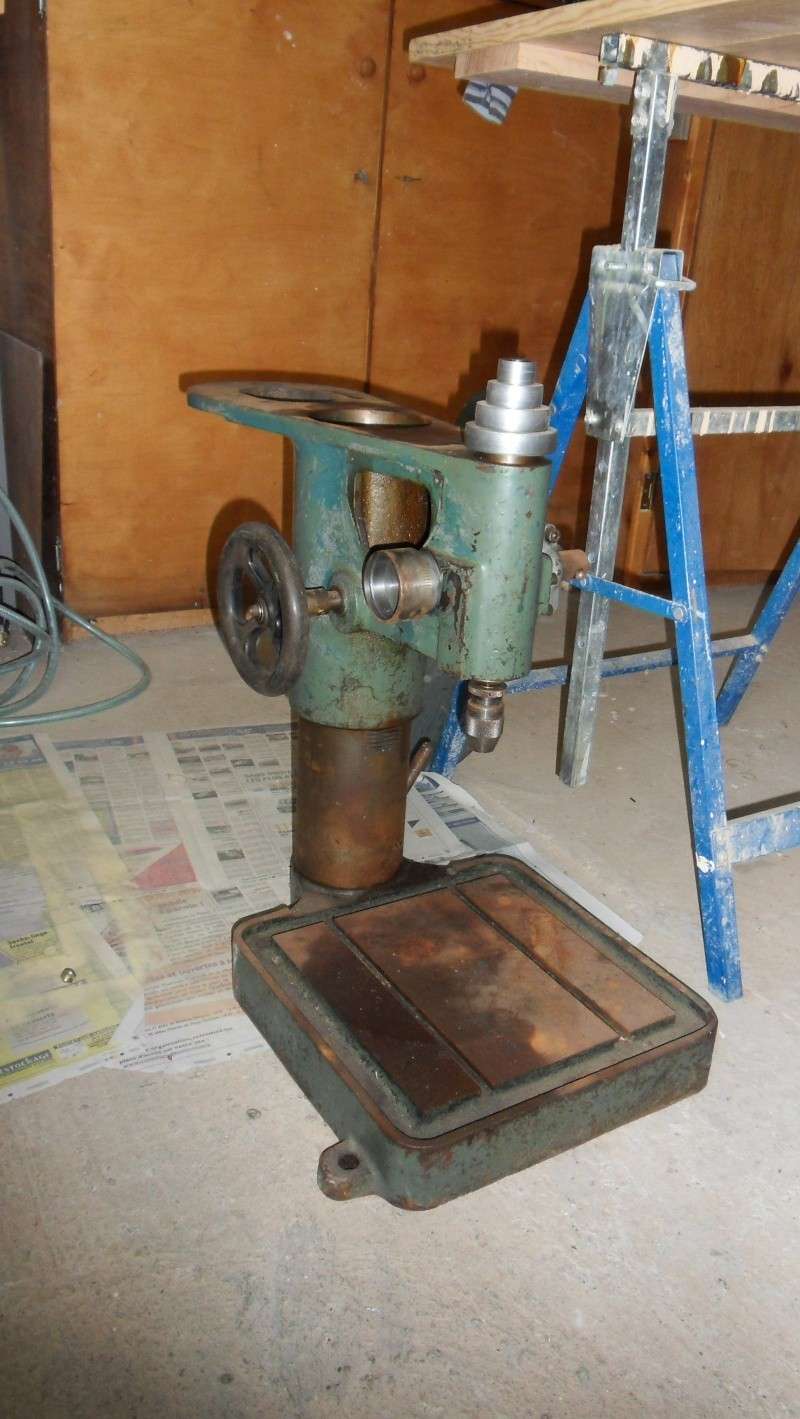

Cette semaine j'ai fait l'acquisition d'un bâti de perceuse à colonne d'établi de marque PRECIS. Il lui manque le moteur et la partie commande électrique (Inter M/A), mais ça ce n'est pas un problème.
Voici la bête:
C'est une machine trés rigide (très lourde) et qui à l'air très précise (comme son nom l'indique). C'est aussi ce que j'ai pu lire sur divers forum.
Comme je l'ai dit plus haut, pour la partie électrique aucun souci, j'ai un moteur tri de 1/2ch et qui tourne à 1500tr/min. De plus j'ai un petit variateur 220V Mono vers 220V Tri qui me permettra d'avoir une bonne plage de variation de vitesse.
Par contre pour la partie méca j'ai un souci. En effet sur ce type de perceuse il y a 2 moyens d'effectuer le déplacement vertical. Le premier consiste à déplacer toute la tête de la perceuse (movement bloqué pour le moment) et le second classique qui consite à faire descende la tête qui porte le mandrin (course de 60mm).
Pour faciliter le mouvement complet de la tête il y a normalement un ressort dans la colonne qui est maintenu par une plaque et 2 vis sur le haut du bâti.
Cette partie la me manque. Pour la plaque pas de souci, par contre le ressort c'est autre chose. Je ne vois pas comment en trouver un, et pour avoir des info sur la perceuse ça va être dur la machine doit avoir une cinquantaine d'année.
Quelqu'un aurait une idée?
Mais avant ça il me faut dégripper le tout car pour le moment le bâti et soudé à la colonne par la rouille. A moi dégripant, WD40,...

Bonjour Bruno
Cela dit, c'est une bien belle machine! elle doit peser un âne mort!
Je ne suis pas du tout persuadé que cette perceuse ait deux modes de descentes, du moins pour le perçage. Comme toutes les perceuses à colonne, tu peux ajuster la distance entre la tête et la table, mais le perçage, ne se fait qu'avec la course de la broche.Bruno31 a écrit:
Si le WD40 "Water Dispersant 40" peut avoir quelques usages dans un atelier, ça n'est pas le meilleur des dégrippant! De plus il faut s'en méfier pour la lubrification, il a tendance à laisser un dépôt poisseux. Je ne m'en sert plus que comme huile de coupe, ou éventuellement comme protection.Bruno31 a écrit:

Bonjour Diomeda,
Pour les modes de descente tu as raison je me suis mal exprimé.Il y a un volant qui permet d'ajuster la hauteur entre la table et la tête, puis un levier qui permet de faire descendre la broche pour le perçage. Pour le moment c'est le mouvement entre tête et table qui est grippé.
Pour ce qui est du ressort j'en suis sur car j'ai trouvé un fil sur la restauration du même modèle de perceuse sur le forun "Usinage" (Lien vers le fil) et il indique bien qu'il y a un ressort, et donc qu'il faut prendre des précautions lors du démontage pour ne pas le prendre en plaine figure
Pour ce qui est du dégrippant j'ai cité le WD40 mais je n'en ai même pas, pour le moment j'utilise un dégrippant de marque Firchim. Mais depuis 3 jours il n'y a pas beaucoup d'amélioration, il faut que je m'y penche vraiment dessus.
Pour ce qui est du poids de la bête tu n'as pas tord. Elle doit bien faire ces 60kg sans moteur.

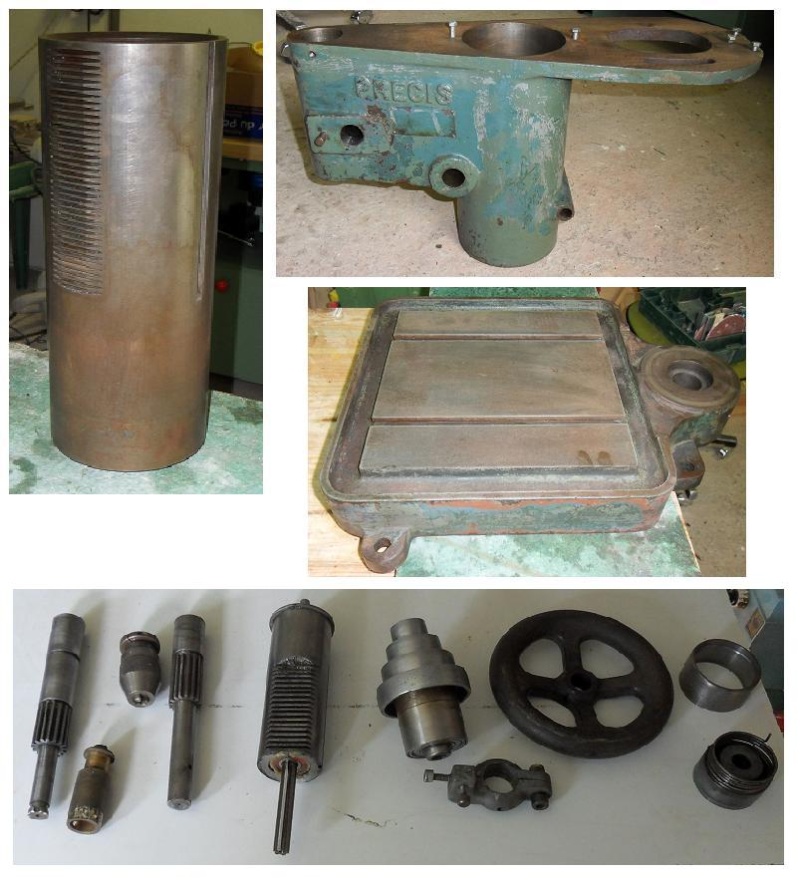

Bonjours à tous,
Après un peu de dégripant et quelque léger coup de marteau, j'ai réussi à dégripper ma perceuse à colonne. Je l'ai mise en pièce afin de pouvoir la poncer et la peindre.
Machine en pièces:
Perceuse en peinture:
Ce soir je passe la deuxième couche et après j'attaque le remontage.

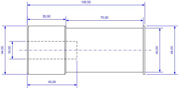

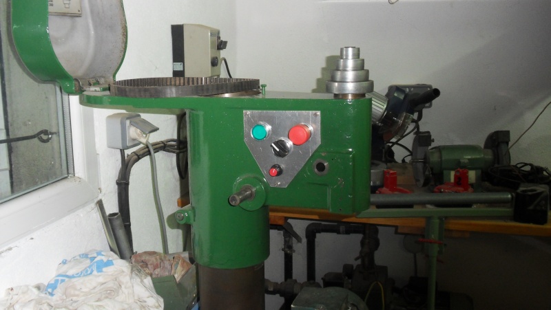

Après de longues semaines de pose j'ai repris la restauration de ma perceuse.
Tout d'abord j'ai du trouver un moteur, et bien sur une poulie. Pour le moteur pas de souci par contre pour la poulie ça n'a pas été la même histoire. Du coup ne trouvant pas chaussure à mon pied, enfin à celui de mon moteur j'ai décidé de m'en fabriquer une. Cela value une petit tour dans l'atelier paternel qui possède un tour. Afin de simplifier le tournage j'ai fait simple poulie d'un seul diamètre. Je n'avais pas tourné depuis près de vingt ans, ça fait drôle au début de si remettre.
Plan de la poulie:
Pièce finie:
Après la poulie je me suis attaqué au panneau de commande électrique. Il doit supporter un commutateur ON/OFF pour la mise sous tension ainsi que 2 boutons poussoirs Marche (Vert) et Arrêt (rouge), ainsi qu'un potentiomètre pour le réglage de la vitesse du moteur. Comme je disposé de tôle d'alu en 3mm d'épais je n'en suis servi pour réaliser ce support.
Plan du support:
Pièce finie nue et équipé de ces accessoires:
Et le tout monté sur la perceuse:
Ce week-end je m'attaque au support du moteur et du variateur.
Bruno

Bonsoir Bruno,
Le tournage c'est comme le vélo, ça ne s'oublie pas, mais je me sens plus en sécurité devant un tour que sur un vélo
Il faudra que je me décide à faire le même traitement à la mienne ... .... il y a des années qu'elle attends ça !
Un truc que tu aurais pu prévoir sur ton panneau de commande, c'est la possibilité d'inverser le sens de rotation. Avec une VF un simple inter suffit si elle fonctionne comme celles que je connais, et c'est top pour faire du filetage. Tu peux inverser en marche avec freinage et accélération progressive, et bien sur en tournant "au pas"

Salut DH42,
Moi je suis quand même plus alaise sur un vélo que devant le tour, surtout si il s'agit de faire dans la précision. J'ai eu du mal à avoir un état de surface nikel, d'ailleur même encore on sans les "filet" fait par l'outil. Je ne sais pas d'où ça vient!!!
Pour ce qui est de l'inversion du sens de marche pour le tarraudage je t'avoue que je n'y aavait pas pensé. Mais ce n'est qu'un interrupteur à rajouter, après c'est le variateur qui gère moyennant qu'il ait bien était configuré.
Par contre j'ai un souci avec le madrin. Enfin par réllement avec le mandrin, lui il est en parfait état, mais plutôt avec sa capacité il est limité à D6.5mm Max... C'est un peu juste je souhaiterai pouvoir aller jusqu'à D13mm voir 16mm mais là ça fait un peu beaucoup peu être. Tu me diras c'est simple il suffit de changer le mandrin, et c'est là que ça se gate . Car sur la perceuse il y a un cône mâle J1 (Jacobs 1) directement sur la broche il n'y a pas de partie démontable avec un cône morse d'un côté et ce cône J1 de l'autre ... Du coup il me faut trouver un mandrin avec une capacité de 13mm en J1 et là c'est pas simple. A l'heure actuelle je n'en ai pas trouvé.
As tu une idée de là ou je pourrai trouver mon bonheur?

Ce soir j'ai examiné en détail la broche pour voir si le cône était démontable.
Vue d'ensemble de la broche:
Détail du cône:
Sur le bas de la broche, juste au-dessus du cône, il y a une "rondelle" qui cache le roulement. J'ai essayé de la démonter mais sans succé. En fait elle possède 2 trous afin d'être démonté avec une clef à érgot, mais je n'en possède pas il va falloir en fabriquer une avec un fer plat et des vis M4.
Une fois cette plaque démontée j'éspère pouvoir sortir la broche et je verrai bien si le cône est démontable ou non!!!
Bruno

Je viens d'aller faire quelques photos de la broche de ma SPM. Je ne me souviens pas avoir démonté quelque chose pour enlever le CM1, par contre je me rappel bien que j'en avais ch... le cone J se barrant avant le CM grrr!
Re: Restauration perceuse à colonne PRECIS
David je viens de démonter la broche de ma perceuse et malheureusement il n'y a pas de cône Morse . Le cône Jacobs est usiné dans la broche.
Voici quelques photos pour illustrer mes explications.
L'ensemble des pièces:
Détail de l'extrémité de la broche:
Du coup j'ai un peu les boules car retaper une perceuse comme celle là avec variation de vitesse pour ce limiter à un perçage maximum de 8mm c'est pas top .....
Bruno
Bonjour Bruno,
Même dans le matos haut de gamme (Röhm) je n'ai pas trouvé plus de 8, ni de douille de réduction jacobs/jacobs.
Refaire un arbre n'est pas évident sans une fraiseuse et un diviseur.
Il ne te reste plus qu'à la vendre à un modéliste qui la trouvera surement parfaite .... ou à tenter de te faire une douille de réduction au tour ...
