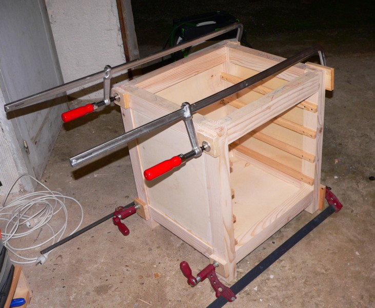

Bon seulement une demi-journée à l'atelier aujourd'hui, mais j'ai avancé tout de même...
Je me suis mis à la réalisation de mes supports de tiroirs. Ce sont des pièces identiques qui seront vissées dans le bâti et qui seront collées vissées sur les côtés des tiroirs.
J'ai fait le tour du bois dispo (c'est plus vite fait que le ménage de l'atelier !) et j'ai décidé d'utiliser des chutes de plateau de mélèze qui me restaient de mes tabourets. Il est un peu plus dur que le pin dont je dispose, et c'est pas mal pour des glissières...
Ça ressemble à ça :
J'ai donc débité 16 pièces de 540*35*20 avec la scie sur rail (enfin, 16,+1au cas où...) :
Puis ensuite , une petite séance de dégauchissage et de rabotage pour obtenir en section finale du 30*15 :
Après, j'ai sorti la défonceuse pour faire des encoches de 12*8 dans ces supports...
Au début j'ai un peu galéré, car les pièces étant petites mais longues, même avec le tapis antiglisse elles avaient tendance à bouger... J'ai donc fixé quelques vis dans le martyr pour caler tout ça, et ça a été beaucoup mieux !!
Bon c'est pas aussi pratique qu'une défonceuse sous table, mais chaque chose en son temps...
J'ai fini par obtenir les pièces à la forme que je voulais :
J'ai ensuite poncé au 240 les zones qui seront en friction les unes avec les autres , histoire d'améliorer la glisse.
Puis j'ai tracé sur mes demi-bâtis les endroits ou ces supports doivent être fixés.
J'ai prépercé les supports :
puis fraisé les trous pour que les têtes de vis ne dépassent pas :
et enfin vissé les supports sur les 1/2 bâtis :
Apres, un coup de scie sur le devant pour ne pas qu'ils dépassent, un coup de paraffine pour la glisse tant que c'est facile d'accès puis un nouvel essai de montage à blanc (et bien m'en a pris, j'ai eu encore pas mal de retouche à faire !!) puis une petite séance de collage un peu stressante , parce que y'avait vraiment beaucoup de pièces à encoller ! Entre les mortaises, les tenons, les rainures et les bords des panneaux de ctp, ça m'a pris un moment...
Mais ça l'a fait :
L'équerrage n'est pas parfait, mais faudra que ça aille..
Demain, un tour en GSB pour acheter du CTP de 20 ou 22 et faire le plateau, et ensuite, je me colle à la réalisation des tiroirs !!!
Voili voilo... N'hésitez pas à me dire si vous pensez que je devrais faire autrement, ou si vous voyez des astuces pour simplifier la vie, je suis preneur !!!
fred m

Re: meuble support pour perceuse d'atelier
Bonsoir Fred,
Super travail et que de boulot , les tasseaux à la défonceuse c'est pas toujours facile mais pour ça je préfère une surface bien plane pour un meilleur appuis, pour ton alésoir j'ai le même et je lui préfère celui avec le forêt intégré bien mieux en précision et rendu, les alésoir ont tendance à décentrer par rapport au trou... pour moi en tous cas, chez LM ils ne les ont qu'en 3.2 et 4.5 alors quand je veux un trou supérieur à 4.5 je perce avec le forêt et alésoir puis j’agrandis par la suite mais dans ton cas les trous ne se verront pas alors...
Pour débiter tes tasseaux tu as utilisé quel lame une 12 dents ou autre, ton plateau à l'air bien épais et sinon une petite astuce qui vaut ce qu'elle vaut mais quand tu as beaucoup de serrages à faire et que tu est embêté avec toutes tes câles tu les maintient avec du scotch de peintre comme ça elle ne bouge pas et tu perds moin de temps aux ajustements
Amicalement guillaume.
salut Guillaume
C'est vrai, tu as raison, les trous se décentrent.. J'ai acheté un "alésoir" a cône, mais faut déjà amorcer l'alésage et je trouve que ça ne marche pas terrible.. sans doute mieux pour le métal que pour le bois... Je vais finir par faire comme toi, par en prendre avec un petit foret au centre...
Mon plateau faisait 20 mm d'épaisseur.. J'ai utilisé la seule lame que j'ai : celle livrée avec la machine.. Une 48 dents je crois.. Elle coupe encore très bien..
c'est du scotch double face ??ou juste du scotch papier, ce que j'appelle du scotch de masquage ?
Parce que là, seul du double face pouvait faire l'affaire car la semelle de ma défonceuse balayait l'intégralité de la surface de la pièce a rainurer... Le scotch m'aurait fait une surépaisseur...
En tout cas je retiens l'astuce !!!
Pour le scotch ( scotch de masquage ) en fait je l'utilise pour attacher mes cales quand j'ai plusieurs serre joint à mettre en place sur des éléments à coller comme les cadres de ton meuble, de cette façon tes cales sont fixées et tu n'as plus besoin de maintenir tout en même temps parfois c'est très galère surtout sur des serres joint assez long.
Pour cette situation en fait j'évite de poser mes pièces sur une surface non plane mais par contre je cale bien mes pièces comme toi mais plus avec des cales en bois moin épaisse et maintenu avec des serres joints
pour les forêts avec alésoir essais ça coûte 4 ou 5 euros je crois et tu verra la différence, j'ai laissé tombé les alésoirs seuls car trop de soucis avec et des résultats médiocre en plus d'avoir des alésages qui ne sont pas rond

Aujourd'hui, comme prévu je suis allé chercher les plaques de CTP pour faire mon plateau.. J'ai pris du 18 et du 22, ça fera un plateau de 40 mm d'épaisseur, ce qui d'apres les conseils de plein de forumeurs, devrait être suffisant...
Voila les plaques, elles font 640*640 :
J'ai mis une bonne dose de colle que j'ai réparti au petit rouleau de peintre :
Puis après, j'ai sorti mes serre-joints.. Entre ceux qui empêchent les plaques de glisser l'une sur l'autre, ceux qui servent à serrer deux bouts de bois pour presser le milieu et ceux que j'ai mis sur les bords, j'ai fait quasiment le tour de tous ceux que je possède !!
Par contre, le truc à anticiper c'est où le faire .. J'ai tout serré sur mon établi et autant vous dire que j'ai bien galéré pour mettre ce montage dehors sur les tréteaux pour retrouver un établi disponible !! Parce que ça pesait un peu lourd (!!) et c'est pas vraiment pratique à attraper !!!
C'est comme ça qu'on apprend, on ne m'y reprendra plus !!
J'ai ensuite attaqué les tiroirs.. D'abord la découpe des façades dans du CTP de 10 mm
Puis une bonne séance de rainurage... Puis traçage et fixation des glissières. Je les visse par l'intérieur du tiroir :
J'ai ensuite tracé et pré-percé les trous pour les poignées puis j'ai pu procéder à un montage à blanc de chacun des tiroirs, pour voir l'allure et vérifié qu'il n'y avait pas d'erreur de cote et que les glissières fonctionnaient dans le bâti:
Il reste à chanfreiner les angles des façades, à tout poncer puis à coller tout ça... Je pense que je vais en plus visser les façades dans les cotés et le fond, histoire que ça tienne bien , car les tiroirs sont grands et je crains qu'un collage seul ne soit trop léger...
J'ai ensuite "démoulé" mon plateau, passé un coup de rabot sur les champs et je l'ai posé sur le bâti pour le plaisir de voir ce que ça va donner :
Bon, il reste à poncer , puis à fixer le plateau... Et après , il y aura une phase "peinture". Mais pour aujourd'hui, ça suffit !!!
Fred M

J'avoue que le plateau en 40 mm, ça m'étonnerait qu'il plie !! c'est le but...
Mais je viens de me rendre compte d'un souci : quand je sors le tiroir a moitié, il bascule.. et comme ils sont très profonds (plus de 50cms), ça peut être bien gênant, car je vais forcément ranger des trucs au fond.. Je vais sans doute essayer de rajouter une grosse baguette fixée au bati au dessus de chaque glissière de tiroir.. Finalement, le Bouvet avait raison, quand les tiroirs sont profonds, il faut aussi prévoir une cale qui bloque le tiroir par le haut et empêche sa bascule....
fred m
PS pensez vous que je peux coller le fond des tiroirs aux cotés et à la façade ? Normalement je crois qu'il ne faut pas pour que le bois puisse jouer, mais là c'est du CTP, ça ne doit pas trop bouger.. ce serait plus solide.. mais je ne voudrais pas non plus que en travaillant, les tiroirs se déforment . Surtout que si je cale les glissières par le haut, si les tiroirs se déforment, ils coinceront....
