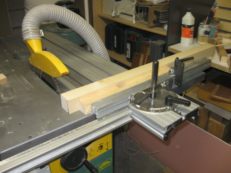

J'ai donc d'abords effectuer le débit des 3 pieds:
Délignage à la circulaire:
Dégauchissage:
Et après rabotage:
J'ai effectuer la mise à longueur après le rabotage, à la combinée:

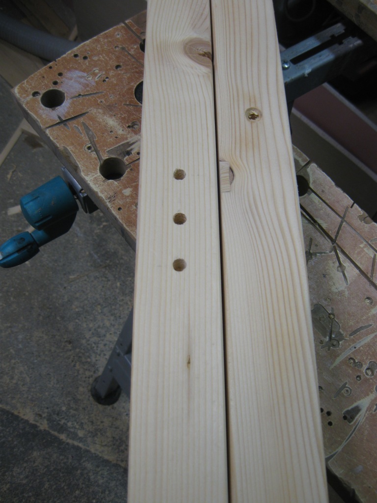

Une fois tout démonté, j'ai repérer mes perçage par simple report des pieds existants:
Les perçages, sont fait à la perceuse a colonne pour une bonne verticalité et un centrage identique sur tout les bois:
Il est nécessaire de bien repérer et marquer chaque pièces pour pas faire de bêtises!

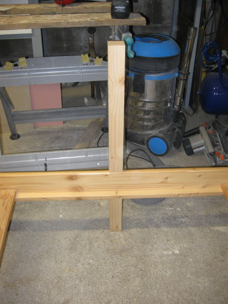

Une fois en place:
Pas de PB, tout s'emboite correctement!

La tête de lit avait une hauteur d'environ 60 cm, avec un débordement au dessus du matelas de environ 15cm.
Le pied de lit environ 45 cm de hauteur, a raz du matelas.
J'ai décider de faire les 2 cotés de ma banquette à 60cm pour avoir une sorte d'accoudoir.
Du coup, j'ai supprimer les 2 pieds du pied de lit (les petits de 45).
Puis utilisé, par coté, un pied de la tête de lit et j'en ai fait un neuf d'environ 80cm de haut. (en récupérant les barres transversales)
Ce que l'on retrouve ici:

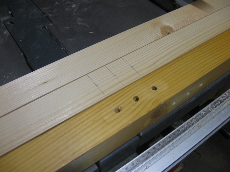

Pour le 3ème pieds arrière, donc du dossier, j'ai procéder de la même façon. J'ai seulement ajouter une encoche au niveau de la traverse:
Pour les traverses du dossier, il a fallut les fabriquer de A à Z. Je me suis également servi de mon plateau de Sapin.
J'ai débiter les planches qui me manquées, par retournement:

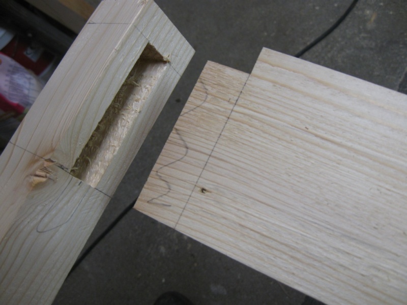

Sur le montant central, j'ai fait une "mortaise traversante" pour la planche du haut du dossier:
La mortaise est à la largeur de la planche, il y a une découpe pour que la mortaise n'arrive pas trop haut et qu'il reste de la matière
J'ai repris les courbes des planches des cotés, mais uniquement sur un seul coté, de manière a avoir un arc sur les 2 planches (je sais pas si je suis très clair )
