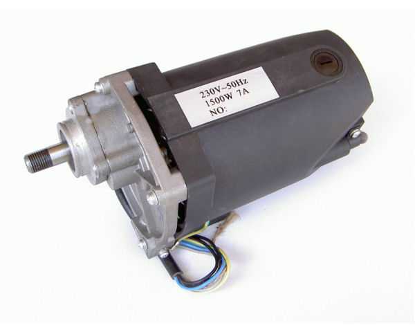

J'ai une scie sur table FEIDER (F1525ts wrc)et le moteur ne fonctionne pas (un copain plus pro que moi a fait le diagnostique)
aussi je souhaite en acheter un (environ100 euros) mais je ne trouve pas le modèle sur internet: 230v-50 hz-1500w-7A
ci-joint l'image (si je ne me suis pas trompé pour l'insertion!)
[img][/img]
Merci si quelqu'un à une idée

Bonjour LIMOUGOT,
Sur l'image il n'y à pas que le moteur, il y a également le réducteur et l'arbre de scie.
A tu contrôlé les charbons?

le moteur a un cour circuit dans l'induit d'après mon copain mais les charbons sont bien.
Ce qui explique que je cherche à le remplacer si bien sur c'est facile d'en trouver un
