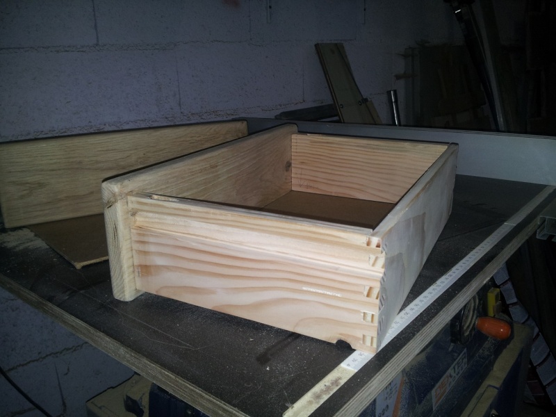

Le weekend prolongé m’a permis d’avancer un peu, en voici le résumé :
J’en suis donc à la fabrication des tiroirs. N’ayant pas beaucoup de Chêne et autres essence de bois « noble », je suis allé, samedi matin, à la scierie du coin pour me ravitailler en sapin (douglas) pour faire la « caisse » des deux tiroirs, la façade étant réservée en chêne. En cherchant un peu, j’en ai trouvé en 17 et en 27 mm parfaitement sec … Après avoir lu et relu beaucoup de sujet sur la fabrication de tiroir, je me suis mis dans l’idée d’assembler les divers éléments par queue d’aronde droite. Et pour ce faire, j’ai improvisé un gabarit, très largement inspiré de ce que j’ai pu lire sur le net, à utiliser sur mon banc de scie.
Il m’a fallu faire plusieurs test pour apprivoiser le nombre de tour de manivelle en fonction du résultat obtenu et celui souhaité, mais voici le résultat après un assemblage à blanc :
Un des assemblages est un peu creux, je comblerais le jeu avec des « entretoises ». Vous avez peut être remarqué qu’il manque un coté à chaque tiroir, ces derniers étant peu profond, je préfère utiliser directement la façade. Il me reste donc cette façade à faire et à rainurer l’ensemble, pour glisser la fonçure.

Je crois que Aronde, veut dire forcément incliné.
Queues droites tout court va bien.

Suite et fin de mon projet.
Collage du tiroir, avec pour l’un des deux le rajout « d’entretoise » dû à un mauvais réglage du fraisage …oupss !
Et comme on ne fait pas qu’une bourde à la fois (c’est souvent mon cas), j’ai oublié de faire la rainure pour glisser un fond à mes tiroir. J’ai demandé à ma petite femme, mais elle préfère les tiroirs avec un fond !!. Du coup, après séchage de l’assemblage, j’utilise une fraise à rainurer et ma défonceuse sous table. La profondeur de la rainure étant trop importante à mon gout si j’utilise l’appui sur le roulement, je décide d’augmenter ce dernier !! Un tasseau percer du diamètre du roulement et dont la surépaisseur réduira d’autant la profondeur d’usinage, est surélevé et vissé dans l’établi.
Après avoir usiné les rainures extérieures pour le bon fonctionnement du tiroir, j’ai fixé la façade de façon « démontable » soit avec deux vis sur le dessus et deux sur le dessous, ainsi que deux tourillons pour le bon positionnement, mais sans colle ; car pour le fond, j’ai utilisé une chute d’isorel (je crois que c’est son nom ) et je doute de sa durabilité.
Après deux couches de « fondur » et deux couches de vernis, avec ponçage entre chaque étape, plus deux poignées, voici le résultat final :

tu ne nous donnerais pas quelques détails/photos sur ta machine à queues droites, c'est vrai qu'on en voit partout sur le net, mais la tienne semble d'une simplicité de construction remarquable ?
ce genre d'engin, pour moi, doit avant tout être utile, donc simple à concevoir, à construire, à utiliser.
