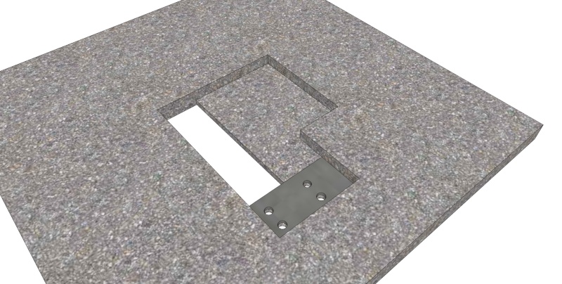

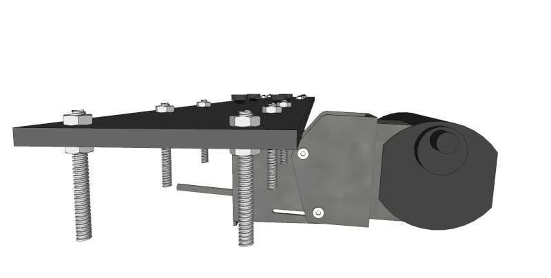

Re: scie sur table basique pour faire une grande scie sur table
Salut JP !
Le contreplaqué me parlait bien au départ avant d'avoir vu la table de John heisz. Sans etre un expert j'ai des doutes sur la pérénité du contreplaqué avec le poid de la scie... Mais les possibilités restent ouvertes
Pour ce qui est de la fixation de la scie elle même, tout le corps, je ne vois pas d'autre solution que l'utilisation de métal. La scie pèse 8kg et il y a seulement un seul point d'accroche...
N'ayant pas poste a souder, fabriquer la pièce complémentaire pour l'axe est impossible. En regardant la pièce sur la table je vois qu'elle est soudé par 4 point (ils y vont vraiment a l'économie), un coup de disqueuse et j'ai ma pièce toute faite, 4 vis dans la plaque alu et le tour devrai être joué???
![scie sur table basique pour faire une grande scie sur table Sketch10](https://i.servimg.com/u/f83/18/25/66/25/sketch10.jpg)
Hélas j'aurai aimé avoir un moteur silencieux sans charbon, mais ces moteurs font rapidement grimper le prix de la scie
Il y a fort a parier que cette scie ne me durera pas 15 ans. Mais faut bien commencer !
Sans aller jusqu’au béton, une simple plaque de CP ou d'agglo bien rigidifié devrait pouvoir faire l'affaire...

Une autre petite idée que j'ai eut, serait, toujours avec le béton, de fixer le "support d'axe" sur un plat acier qui serait traversé par des tiges filetés, pour éviter que le poids ne face travailler le plat et ne décolle le béton qui le recouvre
![scie sur table basique pour faire une grande scie sur table 310](https://i.servimg.com/u/f83/18/25/66/25/310.jpg)
![scie sur table basique pour faire une grande scie sur table 210](https://i.servimg.com/u/f83/18/25/66/25/210.jpg)
Il me suffirait de couler mon béton avec mon plat acier mis en place dans mon bac de coulage. Avec un bloc de polystyrène extrudé aux dimensions, je libére l'espace pour la scie, en prenant soin de recouvrir le plat acier, bref, calcule deux fois et coulage une fois , avec de la chance j'aurais quelque chose comme ça:
![scie sur table basique pour faire une grande scie sur table 410](https://i.servimg.com/u/f83/18/25/66/25/410.jpg)
![scie sur table basique pour faire une grande scie sur table 110](https://i.servimg.com/u/f83/18/25/66/25/110.jpg)
Le seul petit hic, c'est l’épaisseur de béton qui se trouve au dessus du moteur de la scie. Au minimum, déjà, la perte en profondeur de coupe correspond à: têtes de vis de fixation du support d'axe + ep plat acier. Ce que j'estime a 1cm. Sur le plateau d'origine, lorsque la scie était remonté à son maximum, il y avait un centimètre environ entre le moteur et le plateau. Je peut donc épaissir un peut à cet endroit et prévoir jusqu’à 2cm d'épaisseur.
Je suppose que même si c'est que 2cm c'est quand même du béton et ça ne devrai pas bouger. Après tout, c'est pas comme si je taillé de l'iridium en super nova, donc ça devrai résister ? avec un renforcement de tige acier comme il se fait dans le béton armé !

Nayrod, faire un dalle en béton armé de 2 cm d'épaisseur, tu l'oublies, c'est beaucoup trop mince !
2 cm, c'est l'épaisseur de l'enrobage en temps ordinaire.
on le reduirait même à 1, ça te fait une dalle résistante de 1 cm !
faut trouver autre chose !
