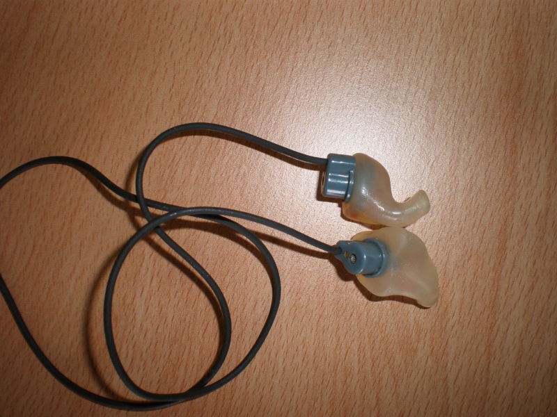

Je suis plus lecteur que posteur pour l'instant ici mais je profite de ce topic pour vous faire découvrir un petit produit bien sympa pour la protection auditive.
Moi personnellement j'ai un Peltor Optime II (SNR 31dB), et pour moi le casque, ça tient chaud, quand on en a pas besoin, on le pose et quand il faut s'en servir il est trop loin donc on s'en passe, et un gros plus pour ce que je vais vous faire voir, c'est que ces "bouchons" ont une action filtrante, ils filtrent les sons gênants des sons utiles (conversation), donc on peut les garder durant toute la session de travail.
Ce sont donc les Surefire Sonic Defender (SNR 24dB) :
![Petit outillage et grandes questions 3097pud](https://2img.net/h/oi42.tinypic.com/3097pud.jpg)
et voici une vidéo :
Il y a d'autres versions, notamment sans action filtrante mais une plus haute protection (SNR 26dB) ou avec des mousses (SNR 28 dB). Et si vous ne connaissez Surefire, c'est une grosse marque américaine destiné principalement aux militaires qui font plus dans les lampes de poche tactique normalement (qui joue plus sur la qualité/durabilité que sur la puissance pur et qui est très cher, je vous conseillerais plutôt d'autres marques pour de la lampe). Donc le système de fixation très spécial et efficace, la lanyard amovible pour les garder autour du coup, une protection suffisante (ça n’empêche pas d'avoir un casque pour les très gros bruit) et l'action filtrante des bruits au dessus de 85dB. Je me permettrais un retour plus personnel quand je les aurais reçu, je l'ai est commandé sur eBay ici : Surefire Sonic Defender pour 14 € (à voir pour une commande groupée)
Pour les tailles, il y en a 3, il y a une petite mesure à prendre sur l'oreille, si elle fait 1 pouce, c'est medium, en dessous, c'est small et au dessus, c'est large.
Je devrais peut-être faire un topic spécial pour plus de visibilité.

Pour la protection auditive au début j'avais des optime 2 , puis des optime 3 (105db). Effectivement le problème majeur c'est la transpiration surtout dans un bon petit 40 ° (voir plus) ensuite pour passer dans certains endroits on se cogne. Aprés pour savoir où ils sont il suffit de les mettre sur la tête. Les bouchons avec ces sortes d' ardillons je trouve pas ça très pratique je n'ai pas essayé cela mais d'autre. Depuis quelques années 9 ans j'utilise çà:
![Petit outillage et grandes questions P5050010](https://i.servimg.com/u/f81/17/32/59/15/p5050010.jpg)
Ils sont moulés sur mesure , sillicone , filtre mécanique qui permet de bien comprendre les gens, très facile à ranger et les oreilles ne baignent pas dans la transpiration, garantie 5 ans, les tests auditifs lors de la visite annuelle ne font pas apparaitre de baisse de l'audition. Pour moi c'est le top bon par contre ça a un prix 110 euros. Chez nous beaucoup de sonneurs utilisent ces prothèses.

Et il faut les nettoyer avec un produit spécial ? C'est quand même cher, j’espère que mes Sonic Defender me satisferont. Sinon je suis aussi intéressé par les marques pour rabots et ciseaux à choisir ![Smile](https://2img.net/i/fa/i/smiles/icon_smile.gif)

J'ai des petites pastilles de nettoyage, autre avantage du modèle c'est que le filtre ( partie grise) s'enlève de la prothèse donc très facile à nettoyer. Oui je confirme que ce n'est pas donné. Mais sur 5 ans si on compare par rapport à un casque peltor on est gagnant car en théorie on doit changer les mousses tous les deux mois. Dans mon cas mon employeur me rembourse les protheses.
cordialement
cordialement
erwan
