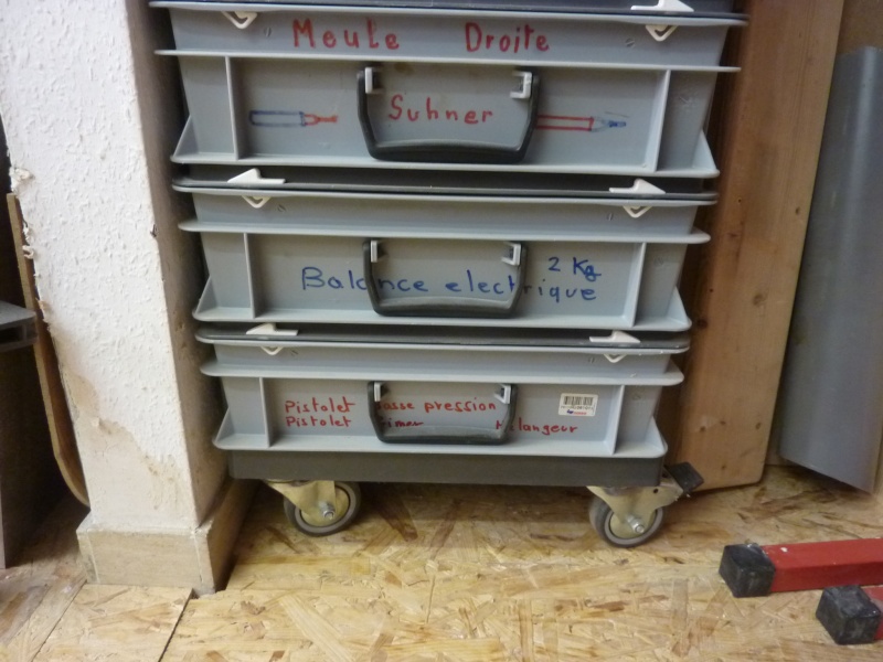

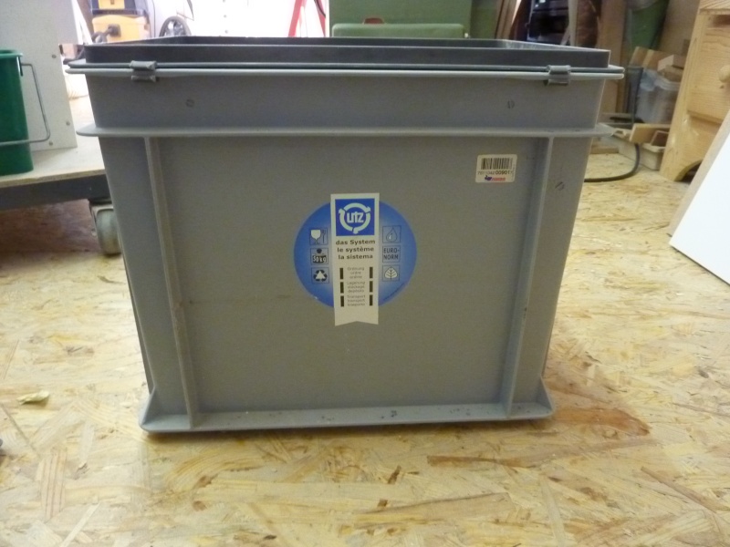

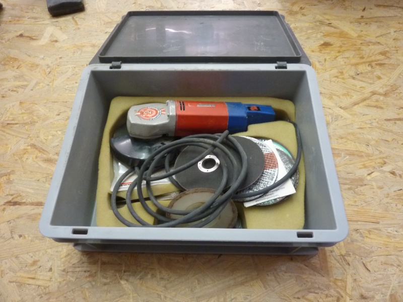

J'utilise depuis longtemps un système efficace et peu coûteux, en tout cas bien moins cher que le système Festool !
je peux les mettre en hauteur, sur près de 2m de haut, et sur un support mobile où il y a de la place pour deux !
le chariot, plus tard, il est prévu de lui faire une armoire, où les caissons pourront coulisser, sans que l'on doive tout enlever, pour avoir celui qui se trouve tout dessous !
bien pratique pour avoir ces machines hors poussière !
facilement adaptable pour toutes sortes d'outils, c'est la boîte idéale !
un cadre chariot bien pratique
et une gamme de hauteur bien adaptée à toutes les utilisations !
A+ Pierre

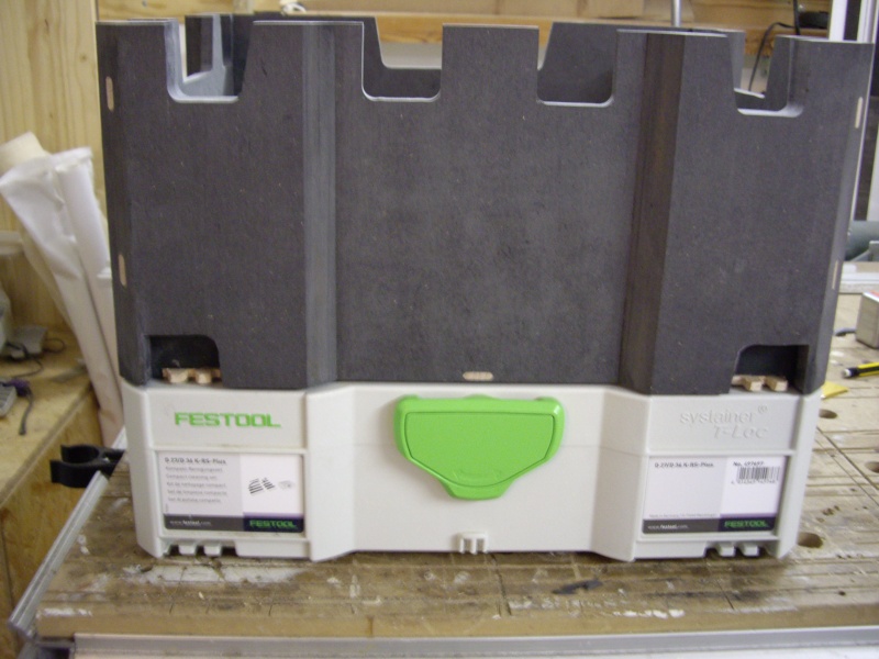

Bonsoir Joël,
Effectivement,la poignée sera encastrable......mais pas seulement,tu verras .
J'avais promis les photos ce soir et à cette heure,il est déjà demain ;
Je me suis occupé des éléments de liaison entre caisson et j'ai réalisé le calibre indiqué dans le plan.Puis j'ai défoncé à la volée et j'ai fini les bords au ciseau;
J'ai ensuite calibré des pièces en hêtre pour la réalisation des ergots;
J'ai ensuite posé un systainer sur le fond pour prendre les repères des ergots et je les ensuite couper à la scie à chantourner;
Ca ressemble de plus en plus à un systainer .........ou au château fort de mon enfance ;
On voit sur l'image que les dominos réapparaissent après que j'ai chanfreiné les angles ,à la scie circulaire .Le fond de la MFTB n'est pas fini,il faut que j'ajoute les butées qui viennent s'encastrer dans les renfoncements du dessus du couvercle d'un systainer...........ça sera pour plus tard.
Marty

Aujourd'hui,j'ai réalisé les cales de jonction "systainer".Tout d'abord,je précise que j'ai volontairement omis de photographier certaines étapes par respect pour la propriété des plans de Tim.
J'ai débité les 4 cales qui viendront se mettre dans les renfoncements ,prévus à cet effet,des couvercles "systainer".Pour cela,j'ai trouvé plus pratique d'utiliser un chariot de tronçonnage "maison".Notez que j'utilise la gomme d'un crayon de bois pour tenir les petites pièces(merci David MARKS);
Je place les cales réalisées sur le fond à l'aide du calibre fourni par Tim.Remarquez que ces cales renforcent le maintien des ergots de jonction.J'utilise du double face pour les positionner et ensuite ,je les visse;
Une fois mis en place,premier essai........concluant ;
Ensuite,j'ai réalisé la partie du verrou en T pour les nouveaux systainers;
Cela n'a pas été facile de bien le positionner.J'ai compris,après plusieurs essais que le problème venait de l'épaisseur trop importante des cales.Ce n'est pas indiqué dans mes plans.Elles doivent faire 5,5 mm d'épaisseur;
J'ai ensuite fait un test d'assemblage avec un "vieux" systainer;
Et voilà!Ce soir,je commence le couvercle

Super, comme d'hab !
Ça me tente de faire sa mini table de défonceuse sur systainer... Comme j'ai complétement démantelé la mienne (elle me prenait trop de place pour le peu de fois ou je l'utilisais), ça pourrait être l'occasion de me frotter à un projet sympa.
Faut juste que je finisse les 3 millions d'autres choses que j'ai à faire !
Assez parlé de moi, place au couvercle !!!
Re: Boîte MFTB compatible systainer
Ca avance bien félicitations !
Sur les nouveaux systainer, comment l'arrière du systainer supérieur est lié à celui du dessous ?

dia a écrit:Salut,
ya un emboitage en queue d'aronde a l 'arriere et le fermoir de devant verouille tout
