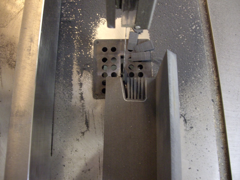

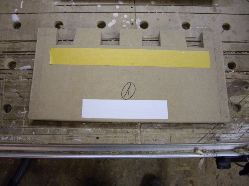

J'ai ensuite ,commencé la réalisation des 3 premiers calibres;
Je les ai réalisés à la scie à ruban et finis à la lime.Ensuite,j'ai disposé du double face pour maintenir la pièce lors du traçage;
Comme le mdf est noir,j'utilise un crayon blanc mais.....bof,ça ne fonctionne pas trop bien;
Une fois les pièces tracées,je les ai passées à la scie à ruban pour dégraisser et je les ai remis sur leurs calibres pour les finir;
J'ai ensuite monté une fraise à guide pour le calibrage;
Je me suis contenté du double face pour maintenir la pièce.A chaque fois,j'ai peur que ça ne tienne pas et quand je dois enlever la pièce du calibre,je regrette toujours d'en avoir trop mis.
CEPENDANT,Tim indique de visser la pièce sur le calibre.C'est la méthode classique.Une autre consiste à bloquer la pièce avec des butées et des sauterelles.
Si vous utilisez une fraise large ou la toupie,je vous déconseille vivement d'utiliser du double face pour le maintien.Suivez la méthode de Tim dans ces cas là;
Le résultat est très propre;

Tout d'abord,j'ai déligné et tronçonné mes lamellés MDF;
Il me faut 15 mm d'épaisseur,je passe donc mes pièces à la calibreuse;
Ca donne un côté ardoise sympa,je trouve.
Ouh là!Juste à temps!
Ensuite,je doit chanfreiner à 45°,une longueur de chaque pièce.Pour ça j'utilise,une jauge digitale aimantée que je colle directement sur la lame.
...ET EN AVANT GUINGAMP ;
AHH! Ca commence à ressembler à un systainer;
Tim n'assemble pas les parties chanfreinées.J'ai préféré le faire car ça rendait les manipulations plus simples,notamment pour le traçage.J'ai donc,réaliser les assemblages avec des dominos de 4;
Puis,une fois assemblées,je trace les évidements;
A ce stade,tout se déroulait bien et puis quand j'ai utilisé les plans des calibres pour la réalisation des fixations à un systainer classique,je me suis rendu compte qu'ils étaient trop petits;
Je vais donc voir ou décider soit de m'en passer ou augmenter la taille des plans.Après recherches,ces plans doivent être augmentés de 60% pour être exactes.
C'est tout pour aujourd'hui!

Bon......j'ai finalement repris le chemin de l'atelier une fois trouvée la dimension du calibre .+60%.
J'ai donc tracé les entailles pour la jonction avec d'autres systainer et j'ai dégraissé les passages d'outils à la scie à ruban,puis à la scie à chantourner;
J'ai fini à la lime,les entailles de jonction systainer qui se trouvent devant(en bas) et à l'arrière (côtés);
Ensuite ,commence une nouvelle phase de collage des 8 pièces .A ce stade ,Tim ne procède pas comme moi.Comme j'ai assemblé les pièces par 2 avec des dominos,j'ai décidé d'encoller les 2 en même temps;
Au préalable ,des trous ont été percés pour fixer ces parties encollées,sur le bâti.J'ai ensuite rajouté des petites pinces pour les extrémités.Il a un côté "matériel militaire",ce pseudo "systainer" Vous ne trouvez pas ?
Il ne reste plus qu'à affleurer les entailles du dessus .Mais ça,je ne le ferai pas ce soir.
