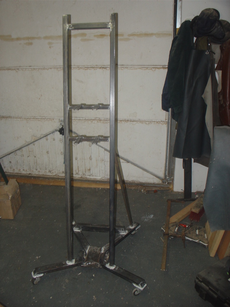

Quelques nouvelles de mon support d'ordinateur
Tout d'abord quelque image de la fabrication:
Je ne vais pas m'étendre sur la structure en mécano-soudé car le jour ou je l'ai réaliser je n'avais pas mon APN
Une petite image de l'ensemble quand même:
Ouvertures pratiqué dans la planche frontal:
Avec une découpe des bouts tout en finesse avec ma petite scie
La découpe de l'ouverture pour la façade du PC
Il y aura surement d'autres découpe plus tard notamment des boutons de commandes
Sinon je me suis lancé dans la modélisation de la Table de la CN mais bon je ne suis pas assez avancé sur ce point pour le moment
Par contre j'ai dégoté une électrovanne pour le brumisateur qui me permettrais de commander le soufflage (avec ou sans huile) soi avec le contrôleur et donc Mach3 via M8 soi manuellement depuis le pupitre de commande
Si certain d'entre vous connaissent ce type d'électrovanne car je suis pas sur de savoir où est l'entré et où est la sortie
J'ai également récupéré une alimentation mais la encore la personne qui me l'a donné ne sais pas si c'est une 12v ou 24 v (teste de l'alimentation au prochain épisode)

Et puis voici la structure métallique sur pupitre de commande avec peinture noire
(je suis en train de peindre la façade en blanc )
Pour l'alimentation, je vais peut être en trouver une la semaine prochaine (enfin j'espère)
Sinon j'ai trouvé quelques pièce pour l'électrovanne :
Le brumisateur en image (IronWood)
