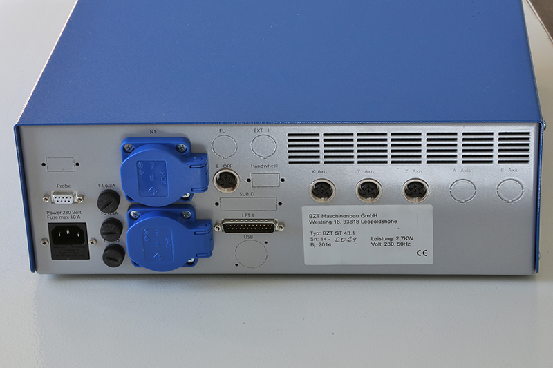

Re Bonjour tlm ;-)
Au niveau du contrôleur j'ai déjà eu pas mal de réponse par Jp (diomedea).
Mais il reste un connecteur dont je ne connais pas son utilité.
A quoi sert le FU sur le contrôleur ?
Arrière du contrôleur :
![Besoin d'aide pour la mise en route de la CNC BZT PFE1000PX Contro10](https://i.servimg.com/u/f11/19/73/78/14/contro10.jpg)

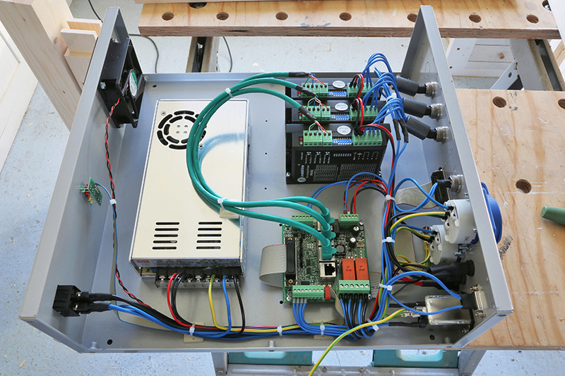

Par curiosité j'ai ouvert le contrôleur ;-)
![Besoin d'aide pour la mise en route de la CNC BZT PFE1000PX Interi10](https://i.servimg.com/u/f11/19/73/78/14/interi10.jpg)

Je pense que le FU est pour "Frequenzumrichter" qui est la traduction de "variateur de fréquence". Il est généralement possible de piloter la vitesse d'une broche à partir de la commande et je pense que ce connecteur est là pour réaliser cette liaison.

C'est bien ce qui me semblait, je n'ai pas de prise "FU"
Bien qu'il y ait un air de famille, l'intérieur est assez différent...
![Besoin d'aide pour la mise en route de la CNC BZT PFE1000PX 17_jui11](https://i.servimg.com/u/f11/13/45/66/79/17_jui11.jpg)
![Besoin d'aide pour la mise en route de la CNC BZT PFE1000PX Interi11](https://i.servimg.com/u/f11/13/45/66/79/interi11.jpg)
C'est un contrôleur BZT?

Ah oui, je n'ai pas non plus le petit bidule bleu fixé sur un rail.... C'est un relais ? un fusible ?

Si on suis les fils orangé, ils vont sur la prise "FU", c'est peut être l’alimentation de la bobine du contacteur modulaire...
