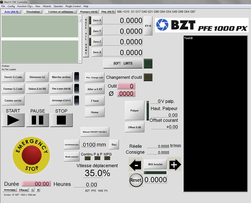

En fait j'ai fais comme la dernière fois, j'ai oublié qu'il fallait le fichier de l'ordi de la machine, pas celui du salon!
Et ça fait quoi?dh42 a écrit:Oui, ça doit être celui-la ; par contre j'ai vu un réglage qui peut poser problème dans ports&pins/output signals ; Enable 2 devrait être désactivé, port et pin à 0 ; ici il est à 17, soit le même que pour la broche.
- Messages : 12630
Points : 23438
Re: Besoin d'aide pour la mise en route de la CNC BZT PFE1000PX
J'ai allumé mon contrôleur pour la premiere fois, est ce que tout les diodes doivent être allumées ?
Que faut il faire pour mettre mach3 en francais ?
Merci d'avance
Merci d'avance
eragone- posteur Régulier
- Messages : 141
Points : 153
Date d'inscription : 09/06/2017
Localisation : wavre
- Décompresse l'archive.
- met le fichier mach3fr-fraisage_fullscreen.set dans le dossier racine de Mach3 (C:\Mach3\)
- met le dossier Mach3fr (et tout son contenu) dans le dossier C:\Mach3\Bitmaps\
![Besoin d'aide pour la mise en route de la CNC BZT PFE1000PX - Page 3 Ui_mac10](https://i.servimg.com/u/f11/14/07/22/66/ui_mac10.png)
- lance Mach3 via le 'loader' comme d'habitude en choisissant ton profil machine habituel.
- va dans le menu View/loadscreen et charge le fichier mach3fr-fraisage_fullscreen.set
![Besoin d'aide pour la mise en route de la CNC BZT PFE1000PX - Page 3 Ui_mac12](https://i.servimg.com/u/f11/14/07/22/66/ui_mac12.png)
Désormais, lorsque tu lancera ta config, tu auras l'écran FR (les menus et fenêtres restent en Anglais)
