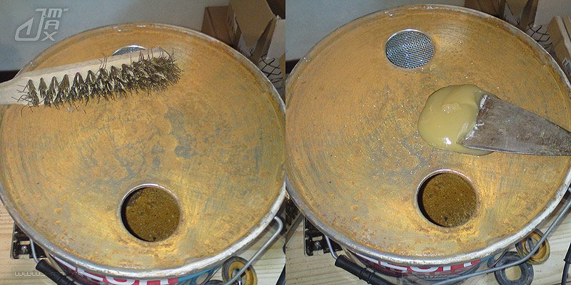

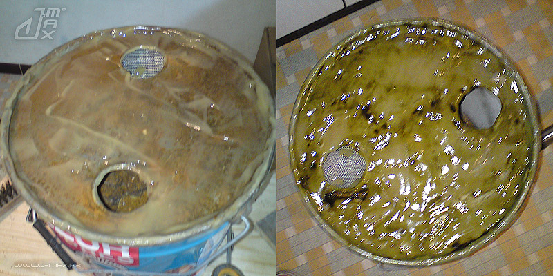

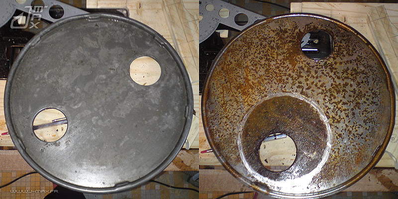

Re: [question]table de toupie rouillée
Lorsque tu traite un bout d'acier rouillé à la meuleuse ou à la brosse,
tu as toujours un état de surface assez satisfaisant.
Bon évidemment, si ça fait 10 ans que le truc traine dehors, ça ne sera pas joli quoi qu'il arrive.
Et contrairement à la meuleuse ou à la brosse, le dérouillant chimique
va traiter la rouille également en profondeur.
D'un côté c'est bien pour la pièce car la corrosion est réellement éliminée à cœur,
alors que dans les autres méthodes, on a éliminé que la corrosion de surface.
Il peut rester des foyers partout et la corrosion se poursuivre, même sous la peinture.
Pour répondre à ta question, si la rouille a piqué profondément le métal, l'état de surface ne sera pas lisse.
En revanche, si c'est juste une corrosion superficielle, alors on pourra avoir un bel état de surface.
L'aspect une fois le produit rincé, est la couleur du métal, légèrement mattifié.
Voici quelques photos titrés du [Vous devez être inscrit et connecté pour voir ce lien] :
Voila, tu vois la pièce était bien rouillée, mais l'aspect au final est plutôt bon.
Le temps d'opération du Deox Gel est de 30mn.
Le dérouillant chimique dissout et capte la rouille. L'état de surface dépend donc du taux de corrosion.Ouss a écrit:Juste une question à propos de ces produits que je n'ai jamais utilisé
Je prends mon Deox chez Elite Car Care.
Avec 1kg tu as de quoi voir venir, car tu n'en dépose qu'une couche épaisse, sans plus.
Sur la notice ils disent 1cm, mais c'est excessif, je met 2-3mm et ça retite tout ou 80% de la rouille,
et je traite éventuellement les deux ou trois spots restants avec quelques flaques de produit.
Je n'ai pas essayé le dérouillant de Restom, mais j'ai d'autres produits de cette marque.
C'est une boite sérieuse, ils ont de très bonnes peintures Epoxy d'ailleurs.
Leur Brillanteur Alu est aussi un produit bluffant.
merci JM pour ta réponse
le rinçage est doux ou tu utilise la brosse métallique?
Ouss- complétement accro
- Messages : 731
Points : 1812
Localisation : Elbeuf 76500
Le rinçage est doux.
La brosse métallique c'est juste au début pour faire tomber ce qui ne tient pas.
Inutile de solliciter le produit pour des choses qui partent facilement.

aujourd'hui, je me suis attaqué à ces zones rouillées (je râle, c'est totalement du à ma négligence).
j'ai brossé, enduit de produit, nettoyé, brossé encore, puis poncé à la pnceuse excentrique + papier 320.
à certains endroits, il subsiste des creux, la rouille avait déjà bien mangé l'acier fonte).
je sens que je ne dois pas poncer plus, sinon je vais faire un creux.
qu'en pensez vous ?
vue du désastre
de plus près
détail des piqures
traitement chimique
nettoyage et poncage
il subsiste des creux !
Bonsoir Bernard,
Bon, c'est pas non plus l’apocalypse, tant mieux !
Je verrais deux solutions possibles.
La première, soft, serait un simple polissage, mais sur toute la table.
Méthode, tu commence par un ponçage très léger : juste le poids de la ponçeuse,
4 passages sur zone par grain, en avançant de +-40mm.s en croisant les passes.
Comme ça : balayage horizontal en recouvrant de +- 20mm
Puis la même chose en vertical, puis tu répètes 1 fois horizontal, 1 fois vertical. Les 4 opérations comptent pour 1 passe.
Ensuite tu change de grain, jusqu'au P2000 c'est déjà pas mal, mais tu peux aller jusqu'au P6000.
Donc, je ne sais pas jusqu'à quel grain tu es allé, mais si tu as été jusquau P240 ça ferait :
P320 > P400 > P600 > P800 > P1000 > P1500 > P2000 > P3000 > P4000 > P6000.
Ensuite, une ou deux passes avec un polish métal avec une bonnette de laine à vitesse 3 sur une Rotex, pour donner une idée.
Là, un coup de cire et relief ou pas, ça glissera du tonnerre.
Deuxième option : combler avec une résine...
Là, deux possibilités, soit on veut une surface 100% plate et ça demande du boulot,
soit simplement on veut combler le gros et on se contentera de léger dénivelés.
En effet, il y a un léger retrait avec la résine, donc si on veut une surface "dead flat",
alors on sera obligé de charger en faisant un léger "doming", dôme qu'il faudra araser par ponçage après catalyse.
Dans le deuxième cas, on remplit de résine, puis on lisse avec une raclette silicone (en centre auto),
et on se content des 3% de retrait, ce qui ne sera pas énorme vu la faible quantité de résine.
En raclant, la résine étant auto-lissante, la finition sera une simple formalité, c'est l'avantage.
Méthode :
Même si la résine Epoxy est plus tendre que l'acier, je déconseille de la charger, même et surtout pas avec de la poudre de métal.
En effet, cela risque de contrarier l'aspect lissé de la résine, et laisser un état de surface granuleux.
La résine est largement assez résistante seule, même face à un triply ou un aggloméré.
Voila, on a fait notre boulot, maintenant c'est à la résine de faire sa magie.
A noter que, sauf pour les résines rapides (<10mn), il faut prévoir une protection pendant le temps de polymérisation.
Un carton raccourci à poser à l'envers au dessus de la pièce évitera les poussières et évitera de quitter l'atelier par précaution.
Une fois que ça a polymérisé on observe l'état de surface.
Si on a opté pour le doming (ou qu'on a fait une catastrophe), alors il faudra poncer l'excédent puis polir un peu.
La résine se travaille très bien, elle cédera avant d'attaquer le métal
L'Epoxy se dissout éventuellement à l'acétone, mais jouer avec de l'acétone près d'une zone ou la résine est belle est risqué.
Sinon on fera sauter avec l'ongle ce qui a débordé sur la cire à l'essuyage,
puis on réalisera un petit polissage pour éliminer le petit film présent ailleurs.
Sinon, tu peux polir après la résine selon la méthode 1, pour une glisse de folie.
Bon, avec ça, tu es bordé Bernard
