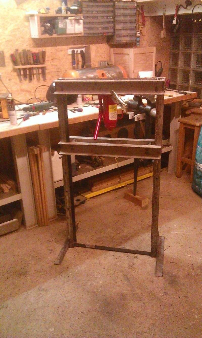

Bonjour a vous tous.
Apres quelle-que heure de travail intensive voila la presse fini!
Découpe des section sur la barre de 6 mètre en UPN de 100
soudage des pied sur les montent
soudage de la table et maintenu avec des serre joint pour garder le meilleur équerrage
assemblage a blanc des différent élément pour voir si tout va bien
modification du vérin enfin le cric bouteille pour qu'il fonctionne dans le sens voulue
jais pas de photo de l’étape mais si vous voulez des précision je vous répondre sans problème
tous fonctionne c'est super,maintenant on soude tous
vue d'ensemble avec le vérin simplement poser avec des pince étaux
qui ne résiste pas a faire un petit test
mise en peinture des différent partie
et voila c'est fini
Petit info:
temps de construction total environ 20 heure
une barre de 6 mètre
un peux de peinture
de la patience
un outillage minimum (disqueuse,poste un souder,perceuse a colonne et une grosse clef plate de 75)
-Achat futur un bonne APN car le téléphone c'est pas top
tous critique ou question serons les bienvenue
Amicalement Yoann

Ben ça m'a l'air pas mal du tout.
A toi de voir a ne pas trop forcer pour ne rien plier, en tout cas ça te dépannera bien.
Comment se fait la remonté du piston? il y a un ressort la dedans?

Pour la remonter je la fais a la main car pour le moment j'ai pas de Resort sa sera une amélioration pour plus tard

Eh bien, c'est du boulot propre, bravo! Même si moi aussi je doute que ça tienne 20 tonnes, ça te dépannera dans bien des cas, pour ma part j'ai un cric (mécanique) de 6 tonnes, disons 10 en forçant un peu , et ça m'a toujours suffi...
Une chose que je ne comprends pas, qu'est-ce que tu as fait avec une clé de 75?
Lio

La clef de 75 et très pratique pour décapsuler de bonne bière local,non je rigole elle sert a desserrer le gros écrous au dessus du cric.
Apres pour la puissance je dépasserais certainement jamais 10T mais on ne c'est jamais après pour se qui et de la résistance on verra a l'usage.

Léger peut être mais pour la déplacer 2 personne sont pas de trop .
La modification du cric c'est tous simplement un bout de tube de la pompe qui monte le long du corps intérieur de cet manière on pompe toujours de l'huile .
Je ferrai des photo a l’occasion d'une fiabilisation on un entretien du cric

belle réalisation mais tu n'a pas peur que ce soit tes boulons qui cassent sur la table mobile??

le risque de casse et existant mais je me fais pas trop de souci.
les signe de faiblesse verront le jour avent

J'ai lu l'intégralité de votre discussion pour la construction de cette presse et je me pose des questions.
En fait, je dois concevoir une presse du même type pour un projet mais c'est pour une utilisation spécifique qui consiste à démonter des galets de ligne de remontées mécaniques.
J'ai donc besoin d'un cric bouteille 20 tonnes car le démontage requiert une force comprise entre 15 et 20t.
1ère question : Est-ce qu'un bâti construit avec des UPN de 140 serait assez solide ?
2ème question : Est-ce qu'un tablier et un support de cric en UPN de 140 serait assez solide aussi ?
3ème question : Quel diamètre de tige devrais-je utiliser pour maintenir le tablier ?
4ème question : Yoann, comment as-tu souder les deux parties du tablier ? Avec quel matériel ?? Et qu'as-tu utiliser pour faire les pieds de ta presse ?
Cordialement, et merci d'avance.

Re: conception et construction presse hydraulique 20T
bonsoir.
alors du 140 si sa bouge il y a un problème. du 25 mm est suffisent et pour la table jais soudée deux cornière de 80 mm de long pour avoir le coulissement sur les montent .
tout et soudée a l'arc et tout et en ipn de 80 et les patte de la cornière de 50
si il faut quelle que photo je fais sa
Amicalement Yoann
Amicalement Yoann
