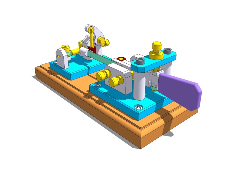

Message  F6FCO Sam 26 Oct 2013 - 12:42
Quand on pousse sur la palette coté points la lame se met à osciller et produit des points, c'est ce qu'on veut. Mais quand on relâche la palette la lame revient en position repos et il faut qu'elle arrête aussitôt d'osciller. C'est impératif, par exemple si on veut faire 3 points pour un "S" il n'en faut surtout pas un quatrième, sinon ça devient un "H".
Il faut donc un système de frein, j'ai d'abord pensé à mettre une vis butée, c'est la méthode la plus esthétique mais j'ai peur qu'il y ait des rebonds indésirables au retour:
Etude et construction d'un manipulateur morse semi-automatique - Page 2 Vb4_qr18
Ou alors il y a le frein à pendule déjà utilisé sous d'autres formes par Vibroplex, ce système à fait ses preuves. Ce système à un petit coté Jules-Vernien qui me plait bien:
Etude et construction d'un manipulateur morse semi-automatique - Page 2 Vb4_qr19
Etude et construction d'un manipulateur morse semi-automatique - Page 2 Vb4_qr20

Message  F6FCO Dim 27 Oct 2013 - 14:23
A ce stade le projet me semble viable, il reste quelques lamages à rajouter sous les embases pour noyer les vis et je pourrais attaquer l'usinage.
Quelques vues en photo-réalisme, ça donne un avant-gout du manipulateur tel qu'il sera en réel, reste à espérer qu'il fasse encore une journée chaude pour pouvoir anodiser:
Etude et construction d'un manipulateur morse semi-automatique - Page 2 Vb434a10
Etude et construction d'un manipulateur morse semi-automatique - Page 2 Vb4_3410
Etude et construction d'un manipulateur morse semi-automatique - Page 2 Vb4_3411

Message  F6FCO Ven 15 Nov 2013 - 11:24
Ouf ! j'avais peur qu'on me dise que ce sera un manip d'YL Very Happy
J'ai trouvé cette teinture fushia dans une vieille quincaillerie qui bradait tout pour fermeture, ça faisait 2 ans que je l'avais et il fallait bien l'essayer un jour.
Gravure de la palette ce matin, c'est moyen-bof, j'ai voulu utiliser la police Arial mais j'ai pris une passe trop profonde et çà fait pâté. Pour la couleur je voulais une harmonie avec le manip mais en plus foncé, j'ai fais un mélange de bleu et de rouge. un coup dans le rouge, un coup dans le bleu, un coup dans le rouge, un coup... etc.
En regardant bien on voit des nuances sur la palette, çà vient d'une première anodisation ratée à cause de la T° trop basse, j'ai tout reponcé et re-anodisé en mettant carrément le chauffage contre le bain à l'intérieur de mon petit atelier, du bricolage...
En plus j'ai bien failli m'intoxiquer et j'ai fini le boulot avec un masque. A ne pas refaire.
Je nage dans l'expérimentation mais c'est comme çà qu'on progresse.
De loin çà fait illusion, je la referais plus proprement aux beaux jours.
