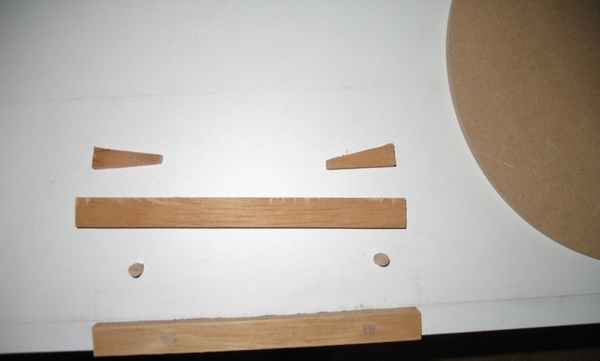

Bonjour à tous, dans ce FIL, wil explique très bien le moyen d'affuter une lame de SAR:
Ma SAR est une Kity 612,col de cygne à droite,volants de 300mm et lames de 20 et 10 mm.
Tout d'abord: un morceau de mélaminé de 90cmx34cm(il m'aurait fallu 120 cm mais je n'en ai pas trouvé dans l'atelier):
Désolé,je n'ai pas pris de photo au début.Je trace un axe au milieu dans le sens de la longueur et deux lignes parallèles à 2cm des bords pour les guides
Ensuite deux volants de 300mm,j'ai pris du mdf de 10 mm
Je place le premier volant,serre joint et je perce ainsi le volant et le mélaminé,ensuite j'insère une tige métallique(j'ai utilisé un reste de mèche de B²).Pour installer le deuxième volant,je mets la lame et règle de façon à ce que la lame suive les lignes à 2cm du bord;comme ça la lame est tendu mais pas trop,ensuite serre- joint et perçage.
Pour les guides,4 morceaux de contreplaqué de 15mm(provient d'une planche à repasser) de 2cmx21cm, pour le guide du haut(sur la première photo),pour l'instant je les ai vissé mais je n'aime pas je ferai quelque chose de plus sympa par la suite.
L'étau(façon de parler),le guide du bas est maintenu par deux tourillons afin de pouvoir le remplacer par un moins épais pour affuter une lame de 10mm.Vous remarquerez le système de pression de haute technologie,je le remplacerai plus tard par un "truc" excentrique( je crois qu'il y a un sujet sur MB):
Le gabarit entier
Si j'ai fait des bétises,je pense que wil me corrigera.En tous cas je l'ai testé et c'est très pratique et confortable.J'installerai la lame aujourd'hui pour vérifier,comme j'ai eu deux lames avec ma SAR,j'aurai maintenant trois lames opérationnelles, de quoi voir venir.En plus elle a les dents qui brillent(ultrabrite).

Re: Gabarit pour affutage
slt jeanpierre
comme quoi un bon bricoleur arrive toujours à trouvé une solution à son problème avec un peu de "jus de cerveau"
si je peu juste faire une remarque ( peut-être un peu couillonne comme on dit par chez moi )
sur ton gabarie pourquoi ne pas y avoir incorporé un guide incliné avec l'angle qui va bien pour ton tire point !!!
Bonjour à tous,bonjour Noebus,
J'avais réfléchi à la possibilité d'un guide mais je n'ai pas eu d'idée valable.Quoiqu'il en soit,la lame étant bien maintenue et le tiers point tenu à deux mains(Merci Wil ),ce dernier se présente bien sur toute la largeur de la dent.
Le gabarit bien maintenu par le serre-joint Festool:
Oups!! En voyant la photo,je vois que je l'ai monté à l'envers,je suis quitte à refaire un trou dans la table.
En fait, le problème des pinces à avoyer pour les rubans, c'est que cela plie la dent trop loin, au lieu de ne plié que l'extrémité, la pince prend appui sur la denture ce qui génère des tensions sur la lame... qui contrairement à une scie a main est continuellement soumise a des efforts importants de toutes parts.
Donc soit une avoyeuse de ruban style avodec ou autre, comme on en voit passer à la pelle sur LBC, soit à l'ancienne, lame qui repose sur un support entre les mâchoires de l'étau,(quelle que soit la largeur et la finesse de la denture, le fond de gorge ne doit jamais dépasser de l'étau, en général on fait dépasser les dents de quelques millimètres seulement, ce qui permet de ployer la pointe sans exercer d'effort sur le corps de la lame, en théorie, on ploie la dent au 1/3 de sa hauteur près de la pointe) et un coup de chasse pointe en acier trempé, un coup sec, avec un marteau léger de 3 à 500 grammes, il faut que le pliage de la dent s'opère de manière parallèle au dos de la lame et non obliquement.
Les dents face à soit d'abord, donc une dent sur 2, chasse pointe de la main gauche, puis ensuite on dirige le chasse pointe vers soit pour avoyer les dents opposées, le coup étant donné vers l'affuteur.
ensuite, l'avoyage risquant d'être légèrement irrégulier, on le ramène au degrés voulu dans l'étau dont on ferme les mors par une légère pression (moi je fais des test en collant à la cyano une bande de clinquant en acier calibré de chaque coté des mâchoires, à quelques millimètre sous leur niveau, en vis a vis jusqu'à ce qu'en serrant l'étau, les 2 morceaux de clinquant vienne serrer la lame (et non les dents) la voie soit correcte en largeur, ça permet d'avoir un avoyage régulier, symétrique sans avoir besoin d'un précision phénoménale au moment du serrage de l'étau). Par contre il faut faire des tests pour connaitre l'épaisseur de clinquant à utiliser de chaque coté :
à savoir que la voie d'un ruban est déterminée par l'épaisseur de la lame, (en général 1/1000 ème du diamètre des volants et jamais moins de 5/10ème...) et que la voie d'un dent ne devra jamais dépasser la moitié de l'épaisseur du ruban, soit pour une lame d'1mm d'épaisseur, une voie de 4/10ème maxi par dent ce qui donne une voie totale de 18/10ème.
En théorie la voie est fonction de la dureté du bois (et si la sciure foisonne ou non) :
Pour une lame d'1mm d'épaisseur, la voie sera de 13 à 14/10ème dans du bois dur et 16 à 17/10ème dans du bois tendre comme le peuplier.
Bien souvent on donne un compromis, une valeur moyenne, soit autour de 15/10ème pour un ruban d'1mm.
Une lame qui dévie à gauche ou à droite systématiquement indique un avoyage dissymétrique, la lame dévie toujours dans le sens où l'avoyage est le plus accentué.
Souvent je laisse 2 dents sans voie de place en place pour débourrer le trait de scie.
Pour revenir à la mise de largeur des rubans, en theorie, il faudrait le faire à chaque fois, puis si on doit avoyer on le fait, et enfin on affute. dans la pratique, si on est régulier dans les coups de tiers points, on déforme peu la hauteur de dent, donc tous les 3 ou 4 affûtages, on remet de largeur, s'il y a un problème d'avoyage ou donne de la voie, sinon on raffute directement, et le coup d'après on procède à un avoyage.
De même normalement, elle se fait a l'étau avec un support en hauteur pour que la lame soit bien en appui dessus, étau non serré et l'on fait défiler le ruban en marche arrière... En général si la scie est bien réglée avec des volants parfaitement alignés et des bandages en bon état, le faire lame en place avec une cale bien d'équerre posée sur la table avec une lime encastrée dedans marche très bien, et on est très régulier, mais bon la vraie manière c'est à l'étau.
Lors de l'affûtage proprement dit, il faut faire attention de bien limer jusqu'au fond de la dent, pour avoir un fond de dent toujours net, arrondis et non à angle vif, dans le but d'éviter les criques qui pourraient se former par fatigue.
