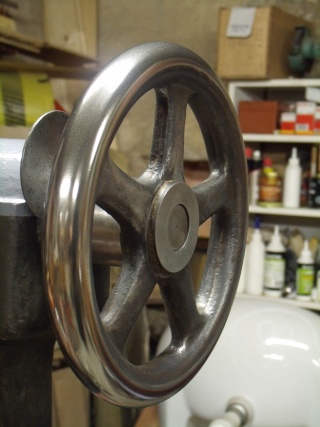

Salve à tous,
Bon, la dernière fois nous étions éblouis par lui:
Après une journée complète à le poncer, le poncer et le poncer, du grain 80 au 4000, je le laisse le soir en lui donnant rendez-vous pour le lendemain matin pour un séance debronzage vernissage.
Dans la nuit, cet idiot a attrapé la rougeole:
Bon, j'ai eu un sentiment bizarre en le voyant; je n'ai pas réussi à m'énerver.
Peut-être vais-je m'énerver de ne pas m'être énerver ? Non plus.
Une petite déprime ? J'ai essayé mais je n'ai pas réussi .
Je décide de passer à autre chose en attendant de voir, ou plutôt de penser.
Ayant laissé passer l'hiver et son humidité, je commande de quoi polir et je me remets à l'ouvrage.
Nouvelle séance de ponçage et polissage.
Est-ce que le polissage empêchera la rouille de réapparaitre ?
En attendant vos réponses et suggestions, je continue.
J'ai donc fait un essai concluant mais en prenant une photo en macro, j'ai vu le pourquoi du comment.
Bien sûr, de loin ça claque...
Voilà où j'en suis après le pré-polissage.
Miam miam, ça donne du fil à retordre...
@+ Guilhèlmus

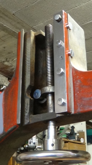

Aujourd'hui, j'ai démonté la table, j'ai frôlé la correctionnelle… J'ai fait ça tout seul, comme un grand, et comme je suis feignant, j'ai toujours des idées pour ne pas me fatiguer. Bien m'en a pris.
Elle tient toute seule…
Je l'ai pesée, parce que je la trouve un peu lourde:
Pu.......rée !
Je l'ai vite couchée.
@+ Guilhèlmus
