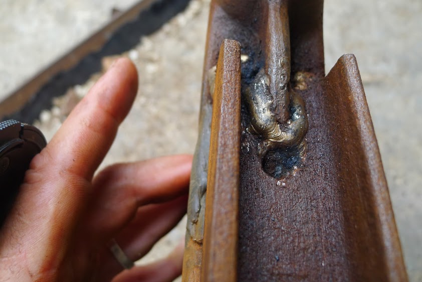

Bon presque tout est dans le titre!
A la Réunion on ne voit pour ainsi dire jamais passer ce genre de vielle machine... et comme ma chinoiserie me sort par les yeux, je me dis pourquoi pas !
mais je n'ai aucune idée de la faisabilité, du coût d'une restauration, je me tourne donc vers vous...

Bonsoir, globalement, une scie a ruban sur paliers bronzes, à partir du moment ou il y a un graissage régulier ne s'use absolument pas, pour dire j'ai récupéré une perceuse radiale très ancienne, la broche tourne sur bague bronze et juste un roulement a contact oblique en bout de broche pour les effort axiaux, il pour le palier de poulie et bien comptant sur la vitesse de rotation relativement élevée, la lubrification se faisait a la burette d'huile directement a chaque utilisation, elle na pas pris de jeu du tout, la broche tourne dans le 1/100 eme
Pour un ruban c'est pareil, prend le volant du haut a pleine main, une de chaque coté, tu pousses de la main gauche en meme temps que tu tire de la droite, et vice versa, bref, tu verras sil y a ne serait ce qu'un tout petit peu de jeu tu le sentiras, idem a la verticale en bloquant comme tu peux le système d'inclinaison, tu ne devrais pas trouver de jeu du tout, idem pour le volant du bas, en général il ne prend pas de jeu lateralement, mais sur la verticale à cause des efforts de traction du ruban, pareil si tu na pas de jeu c'est bon signe.
Tu peux également t'aider dun comparateur pour verifier la présence de jeu, en le mettant a zero dans le sens un tout travail et en poussant tirant alternativement comme expliqué précédemment, tu verras direct si laiguille s'affole.
Tu peux mesurer également le faux rond des volants.
Pour les poulies en bois, à l'origine, il y avait un moteur 1500 tr, comme sur tous les rubans, d'ou la presence des poulies en fontes sur le ruban, ensuite un moteur 3000 tr lui a été adapté d'ou les poulies en bois plus grande sur la machine...
perso je remonterais un moteur 1500 tours, sur les poulies en fonte, ca limitera les vibrations et l'usure.
Pour le support de palier, c'est n'est pas une pièce très contrainte, donc la meilleure solution pour moi serait un démontage dans les règles, faire un gabarit pour le positionnement de la pièce cassée, du mieux que tu peux, un système rigide, ensuite chanfreiner comme il faut les 2 pièces à 60 degrés, des 2 cotés, tu peux laisser un petit carré au milieu pour éviter la traction du à la contraction de la soudure.
Ensuite, baguette fonte à l'arc, (certains préfèrent la baguette inox...) par petites passes, alternées d'un coté et de lautres de la pièce en ne laissant que peu chauffer la pièce, ca prend du temps mais limite les soucis de fissuration au refroidissement, donc petit cordon d'un coté, idem de lautre, hop on arrete
et martèle la soudure pour l'allonger des 2 cotés, une fois refroidie un poil on recommence en piquant bien le laitier a fond avant avec un petit tournevis affutés pour enlever la moindre particule restante, et ainsi desuite jusqu'au remplissage complet.
Il ne faut pas un ampérage très élevé, pour éviter de carboniser la fonte, et la rendre cassante.
Une fois les 2 chanfreins remplis, tu martèle comme il faut les derniers cordons, et tu meules au disque a lamelles si le cordon gêne a un endroit.
Ce n'est pas une pièce très contrainte, et un léger décalage ne sera pas rédhibitoire, et la pièce ne supporte que peu de contrainte, et si tu as l'habitude de souder a l'arc, tu verras ca se fait bien.
Sinon trouve un pro ou un vieux qui maitrise vraiment la soudure à la baguette, c'ets pour moi la meilleure solution.
Il y a éventuellement le brasage mais il s'agit d'un collage, sur une pièce de masse pas trop de soucis mais sur une petite pièce, la résistance est plus faible et cela nécessite une chauffe de la pièce au chalumeau, avec ensuite un refroidissement très lent dans les cendres d'un foyer ou autre...
Sinon, tu peux également faire un nouveau support de palier en ferraille, et recouper celui d'origine pour te reprendre dessus par fixation mécanique, avec des vis et des perçages taraudés, si c'est fait dans les règles ca marchera aussi, tout dépend de la camelotte que tu as pour te raccrocher dessus, mais c'est toujours faisable
L'important est que les paliers soient impeccables, c'est ce qui revient le plus cher a refaire, et il faudra aussi rebander les volants avec du liège armé, compte 75 à 100 euros max pour le liège armé et la néoprène (gel je trouve ça beaucoup plus précis pour étendre un film fin et régulier.)
C'est à toi de voir en fonction de ce que tu vois passer comme machine ancienne à coté, voir si ça vaut le coup ou si pour 100 ou 200 euros de plus tu peux pas avoir moins de boulot ou table plus grande etc, mais si tu décides de l'acheter pour la refaire, c'est faisable
Regardes aussi si la table ne s'est pas déformée, notamment au niveau de la fente, surtout s'il ny a pas de goupille de positionnement pour aligner les 2 parties de la table au niveau de la fente, si elle est déformée, c'est la merde pour faire du boulot correct, le guide et le ruban étant toujours soit d'équerre avec la table de gauche, soit avec la table de droite, du coup tu seras toujours emmerdé à un moment ou à un autre...

Bonjour, perso je trouve ça cher, mais c'est pareil, s'il ya moins de choix par chez toi, c'est aussi pour ça que les tarifs doivent être plus elevés.
Pour ton histoire de support de palier cassé, en revoyant la video, j'ai l'impression que le support en question est boulonné à sa base, on voit qui s'agit de 2 pièce, une semelle en fonte qui passe sous les poulies, et le support de palier qui a l'air d'être une autre pièce, à vérifier, auquel cas le plus simple et le moins chiant est d'en refaire un complet mécanosoudé, assez balaise, et de se refixer au pied avec une platine en acier relativement épaisse, quitte a prévoir en plus de vis de fixation des vis de réglage sans tête pour éventuellement rattraper les léger défauts éventuels d'alignements, et encore le support de palier etant réglable en haut, c'est peut être même pas necessaire, surtout si la partie en fonte sur laquelle est sera fixée est plane (dressée à la fraiseuse par exemple).
Sinon, si les paliers et la table sont en bon état, volants non voilés, tu peux en faire une bonne machine une fois refaite proprement

Tu as parfaitement raison le support est boulonné à sa base j'ai vérifié!
Les volant sont en 600 elle fait 1,9m de haut c'est l'encombrement idéal pour mon atelier!
Du coup le moteur de 3HP semble être bien proportionné.
et pas de guide parallèle

Pour la puissance oui, sur mon HD de 700, j'ai un moteur 3cv 1500 tr, et un 3 cv 3000 tr sur mon dugué de 450, la fait de mettre un 3000 et d'avoir un rapport de réduction plus important derrière permet d'avoir plus de couple, ce qui peut être intéressant, mais bon avec l'inertie des volants ce n'est pas nécessaire je pense.
Par contre à ta place, soit je remontrais un moteur 3cv 1500 tr pour tourner sur les poulies en fonte, soit si tu restes sur le 3000 tr, j'essaierais de retrouver soit un poulie moteur plus petite pour retomber sur les poulies fontes de la machine (vérifier la vitesse de défilement du ruban, au besoin elle n'est pas correcte et auquel cas par forcément besoin de réduire beaucoup la poulie moteur pour tourner avec les poulies fontes réceptrices), soit des poulies fonte ou acier voire alu plus adaptée pour le ruban.
Normalement, il faudrait une transmission par double courroie trapézoidale, surtout si tu réduis le diamètre de poulie moteur, pour que ca limite le patinage au lancement à cause de la forte inertie des volants.
Pour le palier, c'est une bonne nouvelle, tu peux du coup facilement en refaire un en mécanosoudé avec les même côte, ce sera plus rapide et moins chiant a mettre en oeuvre que de ressouder la pièce de fonte proprement, surtout si tu n'as pas l'habitude
Pour le guide parallèle, au besoin si tu l'achètes et que tu n'en trouve pas, je dois en avoir un qui traine à parallélogramme, faudra juste regarder au niveau ports ce que ça couterait, le guide étant en fonte.
Pour de la menuiserie, à partir de 450 à 500 de volants ça devient correct, et suffisant 95 pourcents du temps, donc 600 c'est un bon compromis

Est-ce que le palier ne peut se réparer au mastic de carrossier ?
J'ai fait une réparation comme ça, (je n'ai pas le droit de souder) c'était sur de la pierre, ça colle très bien sur beaucoup de matériaux...
Sinon, la machine fonctionne en 220, elle tourne, elle coupe...et elle peut s'améliorer !
Elle ne me parait pas excessivement chère, le même prix que la mienne...
Sinon un truc qui me saute aux yeux, sur la vidéo, le volant du bas a un jour... peut-être que Wil nous dira si c'est gênant...

J'ai vu aussi comme une fissure sur le volant inférieur, mais je pense qu'il s'agit de la jonction du bandage en mauvais état présent sur le volant inférieur.
Pour le mastic polyester, ça ne tiendra pas pour moi, le plus fiable serait d'en refaire un en mécanosoudé qui viennent remplacé le support en fonte en se fixant sur les points de fixation de ce dernier sur le bâti

Le volant du bas à un jour???? Tu parles de cette image?
si c'est le cas il s'agit de la jonction entre les anciennes garnitures qui sont hyper compactées et qui ont pris la couleur de la rouille
Sinon Wil je veux faire avec un budget minimum donc j'aimerais bien garder le moteur 2800t

Re: Ancienne scie à ruban Jacquin... La restauration est finie
Une bombe de WD40 et elle est à la maison, et sans grande difficulté...C'est vraiment étonnant comme toutes les vis sont sorties facilement.
Je suis vraiment content pas de mauvaise surprise et elle à la taille parfaite pour mon atelier.
Deux bémols le plateau est piqué et pour faire du travail vraiment propre il faudrait le rectifier. Mais après un premier décapage il est déjà utilisable...
La pièce cassé risque d'être plus compliqué que prévu à réparer mais comme elle tient depuis 15 ans et qu'elle sera dans un carter pour cacher le moteur et les courroies c'est pas trop grave si je ne parviens pas à la réparer proprement.
Vue de dessus on voit au niveau de la soudure un gros apports avec un alliage de cuivre type laiton. On remarque aussi que les petites soudures sont fendues
La soudure en bas de la barre rapportée semble correct
Pareil pour celle du haut
Celle tout en haut ne semble pas avoir été faites dans le même métale
Voilas pour les grandes lignes, demain je vous en montre plus
Samuel
Samuel
Pour la table, tu prends du 120, tu balances de la WD 40 pas mal partout sur la table, ensuite tu ponces en faisant des cercles partout, en étant régulier
après tu essuies, tu remet de la WD 40 et tu recommence avec un abrasif propre, essuyage, tu fais ça 3 ou 4 fois, après tu prends du 180 et tu recommences une ou 2 fois, tu verras que toute l'oxydation partira, tu le fais jusqu'à ce que la surface soit bien uniforme et ne se colore plus en marron quand tu mets de la WD40 et que tu essuies.
C'est un peu plus chiant qu'un dérouillant, mais ça permet de ne pas creuser la surface et d'avoir un état de surface très propre avec peu de moyen
Pour ta soudure, si tu veux recharger à l'électrode fonte ou inox, il faut que tu supprimes toute traces de brasure, et sur la fonte il faut que tu recharge intégralement la pièce, et non juste un petit chanfrein en surface, sinon ça cassera.
Bon courage en tout cas, ça va te changer de ton ancienne
