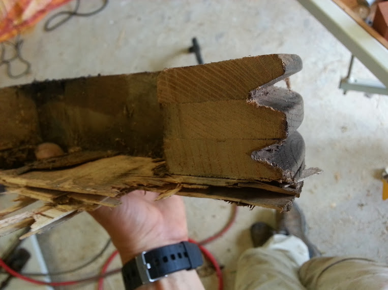

Ce we j'ai attaqué les choses sérieuses. Toutes les pièces ont eu un coup de propre !
Je ne ferais jamais une restauration à la Guilhélmus, ma machine ne s'y prête pas elle est bcp plus rustique. Sans compter que je n'ai pas le gout de passer des heures à polir un bout de fer.
donc... avant
maintenant:
j'ai réparé le guide supérieur avec du mastique expoxy, la solidité n'est surement pas super mais comme je vais le passer sous le plateau , je pourrais toujours me débrouiller
Je n'ai pas réussi à sortir la barre du frein. La bague qui sert de buté à droite est complètement collée... 6 semaine que je lui mets du WD régulièrement et rien à faire... du coup j'ai tout décapé sur place...
ici c'est le bout du bras qui supporte supérieur, il y a une réparation avec du plombs coulé, surement d'origine !
on voit sur cette photo que la machine est rustique, cette molette est vraiment but de fonderie...
Une autre réparation que j'ai découverte aujourd'hui, il s'agit du support de table ! elle est nickel !
Vous ne voyez peu être pas une grande différence mais je peux vous dire qu'il y a déjà du boullot pour rendre les pièce comme ça.
Sinon la suite c'est de la peinture hammérite noir direct sur rouille. La rouille j'ai retiré tout ce qui partait en surface mais par endroit c'est piqué un peu plus en profondeur... j'ai donc fait un essais avec cette peinture cette après midi... ça à l'air très bien
Samuel

Alors les avancés du jour:
j'ai passé un destructeur de rouille, ça sens comme si j'avais fait brûler un boite entière d'allumette et ça mousse par endroit...
ensuite un bon rinçage et la peinture
J'ai aussi démonter la poulie en chêne, celui qui avait fait ça avait bien pensé son truc. Trois couches de bois en décalant les joints, des quarts de cercle pour avoir le maximum de bois de fil... seul le CP était en mauvais état...
Comme j'ai enfin récupéré la pièce ressoudée, je l'utilise comme support pour ouvrir les boites de palier... et la surprise, ce ne sont pas des paliers mais des roulements, dont au moins un est HS.
Après discussion avec un ami, il me fait remarquer que mes roulements ne devrait par sortir aussi facilement...
C'est vrai que pour le grand diamètre c'est ajuster, mais pour le petit diamètre, je pense qu'il y à presque 0,5mm entre le roulement et l'axe...
je vous mets un série de photo pour vous aider à comprendre le montage...
l'axe et son épaulement sur lequel vient se caler le roulement
Le bouchon de la boite
le roulement
la boite,
l'espace entre l'axe et la boite pour le passage de la pièce suivante, au moment du serrage du volant, elle vient plaquer le roulement sur l'épaulement
la rondelle et le boulon qui bloque le volant
le roulement dans ça boite
Si le roulement est de la bonne taille, c'est cool il ne coûte pas grand chose!!!
Mais vous pensez quoi de ce jeu important entre l'axe et le roulement

Salut. Je pense que tu as raison de t' inquiéter de ce jeu; est-il présent juste à sa place, ou partout le long de l' arbre? Il y a-t-il une usure?

Bonjour, ce n'est pas normal, c'est un arbre tournant donc bague intérieure montée serrée sur l'arbre et bague extérieure montée glissante. Tu es sûr que c'est sur toute la longueur de l'arbre? En général il y a un décrochement de quelques centième pour que le roulement glisse gentiment jusqu'à sa portée, et ensuite il est monté serré quand il arrive sur sa portée.
5/10ème ça fait gros quand même, le roulement grognait méchamment ou pas?
Tu peux toujours remonter le nouveau au blocpress loctite, c'est fait pour compenser le jeu de certains roulements dans leurs alésage, mais bon 5/10eme je sais pas, à voir en fonction des données sur leur site pour le loctite 638 c'est jusqu'à 0,25 mm de jeu diamétral, et pour le loctite 660 à utiliser avec activateur, c'est 0,5mm de jeu diamétral, donc au pire, tu peux toujours utiliser du 638 ou du 660, en plus, si ce sont des roulements ouverts et que tu les regraisses en temps et en heure, t'es reparti pour 30 ans mini
http://www.henkel.fr/frf/content_data/92127_Brochure_Loctite_BAT.pdf

Les journée se suivent et se ressemblent je dégraisse , je passe à l'acide phosphorique le reste de rouille puis je peints !
Aujourd'hui une petite nuance j'ai déposé mon volant supérieur et mon arbre inférieur chez le tourneur. Pour le premier il va extraire un roulement et pour le second il va recharger en métal puis le retourner à la bonne dimension.
J'ai donc fait le choix le plus sérieux, pour le même prix que la loctite + sont pistolet + mélangeur
comme dit Will maintenant ça devrait tenir 30 ans
