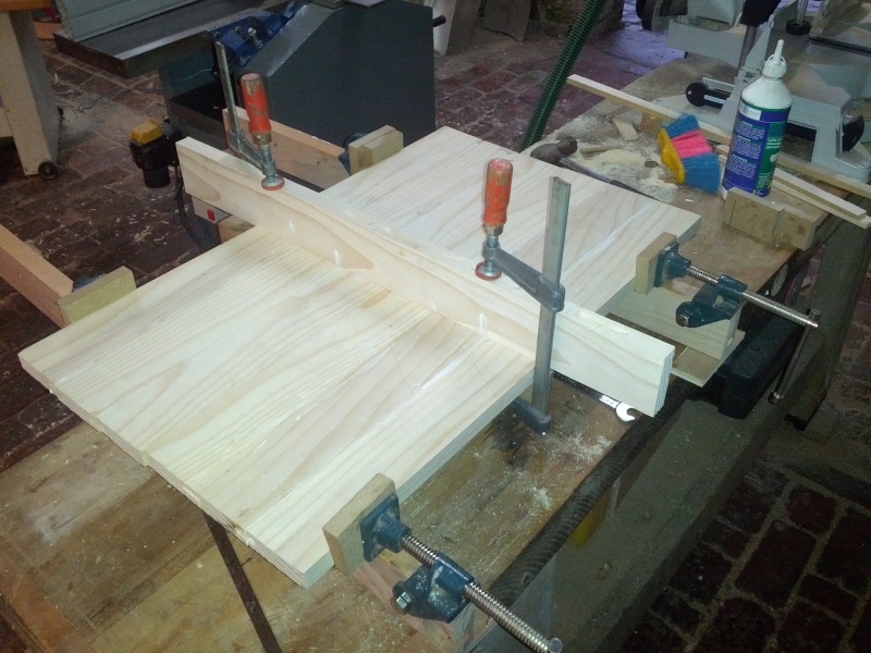

Le rangement dans mon meuble me faisant cruellement défaut j'ai décidé de fabriqué une servante pour y ranger les différents accessoires de mon tour.
Le caisson sera en panneaux de particules mélaminé blanc avec un fond de 10 mm en CP.
J'ai donc commencé par réaliser les tiroir parce que je me suis dis qu'il est plus facile d'ajuster mon caisson que mes trois tiroir !
Corroyage des façades qui sont en sapin.
Rainurage pour les languettes rapportés et collage dans la foulé.
Pour les tiroirs j'ai utilisé des chutes. Ils sont assemblé par vis... Pour le fond j'ai choisi un CP bakélisé avec le coté lisse au moins ils ne s'imbibera pas d'huile...
Je positionne le fond et ensuite visage...

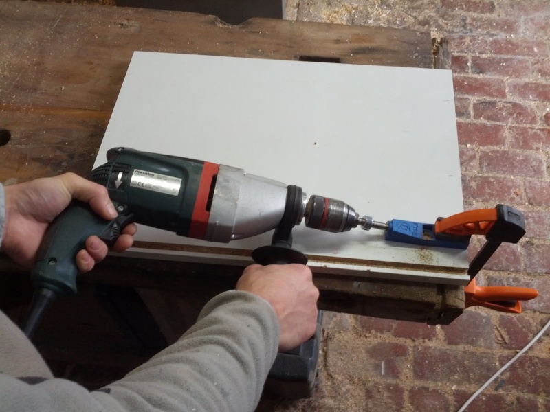

Ensuite le caisson découpe et rainurage pour le fond qui servira à le contre vanter.
Montage à blanc.
Pour l'assemblage encore des vis...
On positionne on perce
Magique !

bonsoir à tous,
Elle va être rondement menée, cette servante !!
Puis je te demander si le gabarit Kreg que tu utilises est pratique ? il me semble que c'est le "mini"..
comment ça marche , le réglage, en fonction de l’épaisseur du panneau ?? il faut tester ou bien il y a un "abaque "??
parce que les modèles au dessus sont vraiment plus chers, alors si celui-ci suffit ....

Bonsoir Fred,
sur le site Kreg, en bas, "Get product manual", ta réponse, tu auras

merci Mizott pour le lien !! un petit coup de traduction google et j'ai compris.. il doit en plus y avoir moyen de se fabriquer un gabarit en bois réglable pour être à la fois d’équerre et à la bonne distance..

oui c'est le mini kreg de poche, je l'ai acheté avec un serre joint pince de la même marque, c'est rapide à utiliser, pour jauger de l'épaisseur à percer selon l'épaisseur du panneau il y un une "petite" abaque de fournie avec , soit tu mesures avec un mètre sois tu fait une pige (plus rapide) pour régler la rondelle qui limite le perçage qui est montée sur le foret (qui est fournit avec) par contre je conseil d'utiliser des vis avec "rondelles" car des vis à tête fraisées pénètrent trop profondément ds le panneau de particule et risque de l'éclater si on force.
c'est pratique et rapide mais les assemblages ne sont pas fait pour supporter de gros efforts ou il faut un nombre conséquent de vis, pour des meubles d'atelier que l'on veut rapidement ça dépanne en attendant de mieux faire et d'apprendre, ce qui est mon cas
