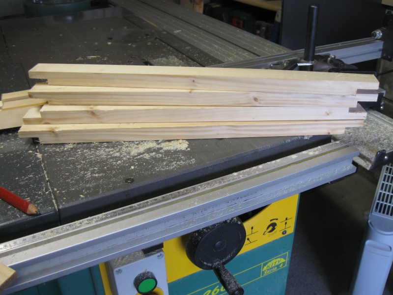

Pour le plateau intermédiaire, j'ai débiter des bois carré de 27 mm pour les encastrés dans les cornières, ils serviront de support au cadre qui supportera le plateau
J'ai chanfreiner tous mes angles en contact avec la cornière pour avoir un ajustement correct.
Les bois du cadres auront la même dimension et seront assemblés par demi-bois:
Et avec le plateau, avec encore les planches de récup! pour l'assemblage, j'ai simplement vissé tous ça!

La température de l'atelier étant remontée, j'ai pu continuer ma servante!
Ayant oublier de mettre les supports pour les glissières des tiroirs, j'ai démonté tout le bois.
J'en ai profiter pour faire la mise en peinture :
A titre info, j'ai acheté les bombes de peintures spécial métaux chez Lidl! 2€95 la bombe, je me suis pas privé! Même si c'est pas une qualité extra, ça devrait le faire pour l'atelier.
Concernant les supports des glissières, j'ai simplement ajouter des bois en faisant des assemblages à mi bois à la scie:
Donc rien de bien exceptionnel!
Une fois remonté:
POur le plateau, je me suis pas cassé la tête, j'ai mis un morceau de plan de travail qui trainé dans l'atelier!
Les dimensions sont bonnes 60*57, donc ça colle sans retouches!
C'est pas le mieux, mais pour l'instant, cela conviendra!
@+ pour les tiroirs!
