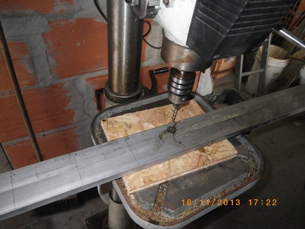

depuis quelque temps , j'avais commencé des grilles de défense simple , pour mon garage / atelier ... car mon assurance ma demandé ci elles étaient en place ...
donc comme je voulais , ne pas avoir de l’entretien ( peinture ). je suis parti sur de l'INOX 316 L ( j'aime l'inox )
donc voilà :
6 m de "UAP de 40x20 en 316 L
18 m de rond étiré de 16 en 316 L
les débits : avec la "MAKITA"
pour deux fenêtres:
1 / fenêtre atelier ( 1240x790)
2 x 1440 mm ( UAP)
11 barreaux de 590 mm
2/ fenêtre garages : ( 1020 x 1100)
2 x 1220 mm
( UAP )
9 barreaux de 900 mm
perçage dans l'inox
quelques points de soudure arc , avec mon poste "GYS" plus de 25/30 ans, pour tenir les profils UAP.
perçage dans l'inox , avec....
pas simple le montage
âpre avec ma servante ( inox )
jusqu' a 17 mm

Belle réalisation bien propre et net, félicitations, peux tu m'expliquer le pourquoi de l'acide?

"DAN32" quand tu soudes de l'inox , tu abîmes la couche de chrome , donc ci tu laisses comme ce la tu as une sorte d’oxydation qui se forme ( soudure qui devient marron)
alors ,il faut passé deux produits ( gel acide et Gel passivant) =passivation de la soudure après: la couche de chrome , ce refait plus vite .
En gros
http://fr.wikipedia.org/wiki/Passivation
http://www.euro-inox.org/pdf/map/Passivating_Pickling_FR.pdf
j'avais une vidéo qui explique mieux que celle-là , ici ils utilisent 3 produits mes c'est la même chose que les miens
voilà @+ Yves et bonne fin d'année
