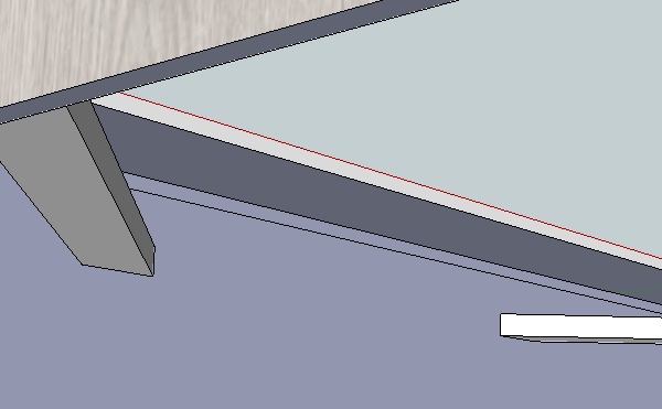

Ma Directrice Exécutive m'a passé commande d'un lit sur élevé avec tiroirs
Ce dernier suit une rénovation complète de la chambre parentale que je viens à peine de finir et est prioritaire sur mon projet de bureau. nonnon
J'ai donc dessiné un lit comme je me l'imaginais. L'extérieur sera en bois massif ( essence en fonction de ce qu'il y aura de dispo) l'intérieur des tiroirs sera en médium de 16m. La structure quand à elle est prévue avec des madriers de récup.
Pensez vous que la structure tiendra ? Qu'en pensez vous ?
N'hésitez pas pour les remarques ou conseils

La semaine prochaine je vais enfin chercher le bois pour le lit et un bureau. De plus je devrais recevoir aujourd'hui ou demain la cape et le couteau diviseur que j'ai commandé pour ma kity 419.
Bref vous l'aurez compris le sujet est plus que d'actualité. J'ai donc suivi vos conseils et allégé la structure de mon lit.
J'ai trouvé les coulisses pour les tiroirs de lit sur amazon.co.uk à un prix défiant toutes concurrences.
Ces coulisses seront fixées sur une planche d'agglo de 19 (ou 30)
je pense fixer ces "support de coulisses" avec le système de vis cachés de Kreg.
Le sommier à latte reposera sur des "tasseaux" posés en diagonales dans les angles.
Là 2 solutions. Utiliser également le gabarit de perçage Kreg ou bien les fixer sur des supports fixés eux même au lit.
Je me pose maintenant d'autres questions. On m'a judicieusement fait remarqué qu'il serait préférable que le lit puisse être démontable.
Pour les 4 faces extérieur du lit j'avais pensé à la feuillure à l'anglaise ou en biseau avec un faux tenons, mais cela n'est pas démontable. Ensuite j'ai pensé à des équerres à l'intérieur vissées ou bien des vissés sur les tranches par l'exterieur et les vis camouflés avec des bouchons ou de la pate à bois.
Qu'en pensez vous ?

Joli projet !!
Je n'ai jamais construit de lit.. Mais j'ai tordu deux sommiers métalliques à lattes de 140, qui ne reposaient que sur 4 pieds vissés dans le sommier (et non sur un bois de lit)
Sur le bois de lit que j'ai actuellement, pas de souci mais il y a deux pieds de soutien sous le montant central afin d'éviter que le sommier ne fléchisse en son milieu..
Un enfant n'est pas lourd mais quand il saute sur sur lit.. Bref, je conseillerais vraiment de mettre un ou deux bois de renfort sous le sommier en plus des bois en diagonale situés sous les angles...

Je rejoins Fred M sur la tenue du lit dans le temps.
J'ai eu à une époque un lit une personne avec 4 pieds sur les côtés, à environ 25cm de chaque extrémité (lit de 90*190).
Après quelques soirées avec des potes, où le lit servait de canapé, je me suis rendu compte qu'il s'était affaissé de 2cms au milieu...
Du coup, sur mon lit actuel (140*190), il y a trois pieds par côté et deux pieds sur le montant du milieu (c'est lié au fait que ça se vend par 4), et ça ne bouge pas
Pour conclure, je dirai que non seulement un support dans chaque coin me semble faible, mais qu'en plus, ne mettre que des vis en bout pour le lier à la structure me semble un peu fragile.
Voilà, il y a une expérience et un ressenti, mais vu qu'à mon sens, un lit, ça ne se change pas tout les deux jours et que ça doit être stable et solide (surtout avec des tiroirs, il n'y a pas besoin de le déplacer du coup le poids n'et pas un problème), mieux vaut le faire costaud dès le départ (j'avoue cependant avoir une légère tendance à surdimensionner souvent)

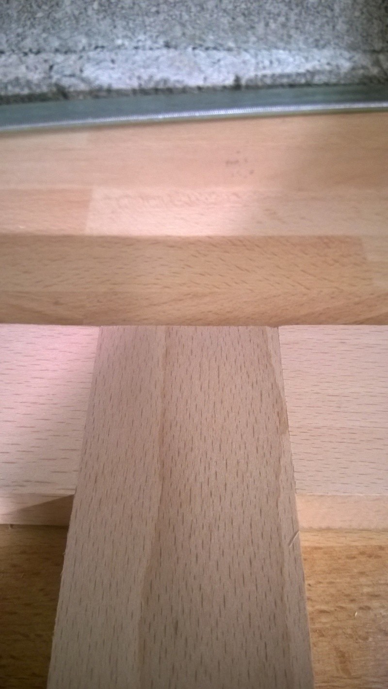

J'ai commencé par une façade de tiroir. Histoire de me faire la main sur la toupie et les entures.
C'est pas si facile que ça de trouver le bon réglage. Mais j'ai réussi.
Maintenant je ne sais pas si ça vient de moi, ou plutôt des planches qui étaient pas forcément hyper droite, mais le rendu n'était pas top. J'arrive à de plus beaux résultat avec des faux tenons et ma mortaiseuse.
Ensuite une fois ponçé le "désaffleur/décalage ne se voit plus, mais faut pas mal poncer quand même. Heureusement j'avais prévu une marge d'épaisseur.
Par contre comment faites vous pour enlever la colle quand vous poncez ? Je veux bien évidement parler de la colle dans la jointure pas le surplus que j'ai enlevé à l'éponge. Quand je le ponce, ça laisse un "dépôt" j'ai l'impression. Au racloir ? J'ai peur que la finition ne prenne pas à cet endroit.
Pour le ponçage j'ai poncé à 80 pour démarrer. Ensuite ce sera 120 et 240. Qu'en pensez vous ? Vous mouillez entre deux ponçage pour remonter les fibres ?
Demain si je peux je fais la deuxième façade et j'attaque les montants du lit.
Le petit désaffleur
une fois poncé
Le petit désaffleur
une fois poncé

Le résultat des assemblages à plat (bouvetages) est directement lié à la qualité du corroyage...J'ai commencé par une façade de tiroir. Histoire de me faire la main sur la toupie et les entures.
Perso, j'utilisais entures multiples au début, mais depuis je ne m'en sers quasiment plus...
Je lui préfère rainure et fausse languette qui donne d'excellents résultats pour des réglages beaucoup plus faciles et rapides Avec une fausse languette en contre-plaqué, c'est impeccable.
J'enlève le surplus de colle au niveau des joints avec un racloir. Je trouve ça plus rapide et plus net. On peut travailler sur des endroits précis facilement.Par contre comment faites vous pour enlever la colle quand vous poncez ? Je veux bien évidement parler de la colle dans la jointure pas le surplus que j'ai enlevé à l'éponge. Quand je le ponce, ça laisse un "dépôt" j'ai l'impression. Au racloir ? J'ai peur que la finition ne prenne pas à cet endroit.
En général, je ponce 80, 120, 180 et 240. Je mouille les fibres si et seulement si j'utilise une finition à base d'eau (phase aqueuse).Pour le ponçage j'ai poncé à 80 pour démarrer. Ensuite ce sera 120 et 240. Qu'en pensez vous ? Vous mouillez entre deux ponçage pour remonter les fibres ?

Re: Commande de lit double avec tiroirs
Me voilà de retour dans mon petit atelier après une trop longue absence.
Première constatation il y fait tres froid !!! Le matin c'est intenable pour y bosser. Faudra qu'un jour quand le budget le permettra que je l'isole.
En attendant j'ai repris la construction de mon lit.
J'ai assemblé les 2 côtés avec le guide Kreg, pour garder un côté démontable et pour sa facilité d'utilisation. J'ai la version "pocket" pour un petit assemblage de temps à autre c'est suffisant, mais pour un projet plus gros il faut la version au dessus.
Le recto
Le verso
l'assemblage est pas mal je trouve
Le recto
Le verso

Pis le fait qu'on est pas le seul débutant à ne pas connaitre les règles de la menuisierie, mais à vouloir en faire quand même !
par contre je trouve dommage de pas faire l'assemblage à 45° ... c'est plus esthétique, surtout vu l'angle des poignées.
quand on a qu'une petite salle à manger au 10 eme étage, qu'on a reconverti en "atelier" avec une défonceuse, une scie circulaire et un établi basique on bave x)

merci disons que j'ai quand même plus de place que toi, mais je partage mon garage avec les motos, vélos, congélateurs.. lol
C'est vrai que ce projet qui peut paraitre simple pour la plupart des collègues d'ici, m'apprend beaucoup de choses. J'ai fait pas mal (et j'en ferais surement encore ) d'erreur de débutants, je me suis rendu compte des problèmes d'organisation de mon atelier, et du manque de matériel. Pour moi tout cela n'est que du positif car j'apprends de chacune de mes erreurs et mon prochain projet je le ferai différemment
Pour les assemblages à 45° je suis d'accord avec toi, c'est dommage, car esthétiquement ça rend mieux avec l'aspect général du lit. Ce qui m'embête c'est la largeur des planches. Et pour avoir des angles qui jointent parfaitement ça doit pas être facile. Remarque pour le moment les dessus de lit sont coupés pour un assemblage à mi bois, donc rien ne m'empêche de réaliser les coupes à 45°. Faut juste que je trouve la solution. Peut être deux coupe les 2 planches en même tps, comme cela même si les angles ne font pas 45 ils seront complémentaires et le résultat sera à 90°.. Hmm je sens que je vais encore cogiter cette nuit
