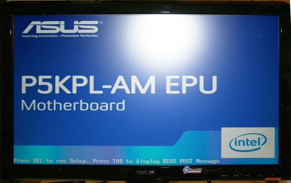

Hier j'ai monté mon PC, un petit reportage photo
Le boitier vide.
La carte mère, qui va recevoir tous les composants constituants le PC.
Les accessoires fournis avec, peu nombreux dans ce cas, car il s'agit d'une carte mère simple.
A gauche, la plaque qui se monte à l'arrière du PC, au niveau des sortie de la CM (Carte Mère), 2 câble SATA permettant de brancher disques dur et lecteurs/graveurs des DVD, blue ray .. etc ..
La nappe noire est une nappe IDE 80 fils, pour les périphériques ... IDE (ancien disques dur, DVD,CD ..)
L'indispensable DVD contenant les pilotes logiciels de cette carte mère (autrement dit, ce qui "explique" à Windows comment gérer cette carte au mieux, pour faire simple )

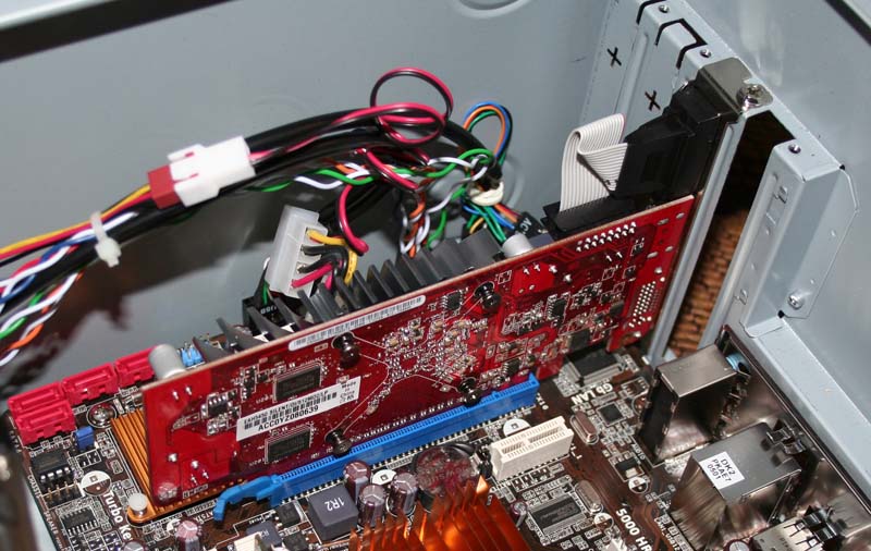

Mise en place de la mémoire (RAM)
Les barrettes mémoire doivent, elle aussi, être choisis en fonction de la carte mère, il existe plusieurs normes mémoire, la aussi ceci est du aux constantes innovations technologiques dans ce domaine.
Il s'agit ici de RAM DDR2 avec une fréquence de fonctionnement maxi "normale" de 1066 mhz.
Une barrette mémoire et les 2 slots correspondants de la carte mère. On constate que les RAM aussi possèdent des détrompeurs, il vous sera impossible de les monter dans le mauvais sens, ou de monter des barrettes qui ne sont pas prévue pour (norme, DDR, DDR2, DDR3 ..)
Les loquets de fixation des barrette, bien vérifié qu'ils soit enclenchés.
Les 2 barrettes montées.
Branchement des fils du panneau avant
Ces fils sont reliés au panneau avant du PC et correspondent à:
LED Marche, LED disque dur, bouton M/A, bouton Reset, Connecteurs son et USB en facade
Le branchement ne pose pas de problèmes particuliers, sauf si vous avez des gros doigts boudinés , dans ce cas une pince brucelles peut bien aider (surtout si vous tentez de brancher/débrancher dans un PC déjà monté .. et dans un boitier bien plein !)
Une vue des points de branchement sur cette carte mère, et les connecteurs sortants de la face avant du boitier.
Sur les PC actuels, il y a deux gestions possibles pour le son, avec un câblage différent mais se branchant au même endroit ; AC97 et HD Audio. Dans ce cas je vais choisir le branchement HD Audio, le connecteur AC97 restera donc "en l'air". Un réglage dans le BIOS (voir plus loin) sera nécessaire pour préciser à la carte mère quel est le standard utilisé.
Le schéma de branchement du panneau avant (Front Panel = F_PANEL) et le branchement des connecteurs correspondants. Pour les LED, il faut respecter la polarité, sinon elles ne s'allumeront pas. Pour les boutons (Switch = SW) il est également préférable de la repecter, masi ça fonctionne quand même si à l'envers.
et l'ensemble des câbles branchés.
La carte est prête à être fixée au fond du boitier.
La carte en place, les fil attachés. Il est important que les fils ne se baladent pas, ils risque de bloquer un ventilateur, ce qui n'amène que des ennuis. Il est également souhaitable de mettre le moins de fils/câbles dans le trajet du flux d'air des ventilateurs, à la fois parce que ça perturbe la bonne circulation de l'air mais aussi pour le bruit (la ventilation est plus bruyante s'il y a des obstacles sur lesquels "bute" le flux d'air).

Une fois en place, et avant de les brancher, j'installe la carte vidéo. Il est préférable de l'installer avant pour déterminer par ou faire passer le câblage. La carte vidéo chauffe beaucoup elle aussi et il faut faciliter son refroidissement, sans parler qu'un câble touchant le radiateur aurait tôt fait de bruler ... je vous laisse imaginer le reste
Il faut tout d'abord enlever la plaquette qui correspond à l'arrière du PC.
Puis insérer la carte dans le port PCI-E en veillant à ce que le verrouillage s'effectue correctement à la base de la carte, ensuite il reste une vis à mettre en haut, sur la patte métallique.
Je branche ensuite les 2 câbles de données, le disque dur doit être connecté à SATA1 sur la carte mère, le lecteur de DVD étant sur SATA2. (cet ordre n'est pas indispensable, c'est surtout une question de convention mais il est préférable de le respecter pour éviter des bizarreries occasionnelles sur certaines cartes mère).

Ça démarre !!
Après être entré dans le BIOS par la touche DEL (= Suppr) pendant l'écran de démarrage (varie suivant les cartes mère), je vais pouvoir régler les paramètres de base comme l'heure, le standard son utilisé, l'ordre de démarrage (DVD, Disque dur) etc ...
Dans le cas de cette machine, la plupart des paramètres seront laissés sur auto
... et voila, maintenant l'insta de Windows peu commencer.

Ça démarre !!
