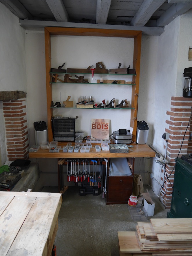

Bonjour la compagnie !
Je viens vous donner des nouvelles des travaux de mon atelier. En effet ça touche à sa fin (et c'est pas dommage !).
Pour reprendre par là ou on en était, la dalle a été coulée, en béton autonivellant ; je n'ai pas de photos de cette étape car c'était la course ! Un coffrage a été fait sur 3 des 4 murs pour arrêter la dalle à 15cm du mur, afin que l'humidité du sol puisse partir dans la pièce et non dans les murs. Faire la dalle a été très rapide, environ 45mn, débullage et produit de cure compris ; j'ai fait un joint de dillatation à la disqueuse ensuite pour séparer les deux pièces et éviter les fissures.
Petit hic, ça fait maintenant un mois que je vadrouille la dedans et le produit de cure séché laisse une pellicule sur le sol, qui une fois sali par les poussières de bois, est devenu tout marron. C'est pas très esthétique et j'espère qu'il partira avec le temps. J'ai essayé de le poncer, impossible à moins de commander une palette de disques, et à la brosse métallique sur la perceuse ou meuleuse c'est possible mais au prix d'une semaine de boulot. Le temps étant précieux je verrai ce qu'il en sera dans quelques mois
Allez, les photos :
La vue en rentrant dans l'atelier
![L'atelier de Vincent7531, suite et (presque) fin ! ! ! - Page 3 P1050110](https://i.servimg.com/u/f18/18/76/30/52/p1050110.jpg)
En rentrant à droite, le mur accueille un grand plan de travail ; les caissons laissés ouvert servent à ranger l'électroportatif
![L'atelier de Vincent7531, suite et (presque) fin ! ! ! - Page 3 P1050111](https://i.servimg.com/u/f18/18/76/30/52/p1050111.jpg)
En rentrant à gauche, faites pas trop gaffe au bazar, je suis encore en pleine installation (l'aspirateur et le combiné bleu sont là en stockage le temps d'être vendus).
![L'atelier de Vincent7531, suite et (presque) fin ! ! ! - Page 3 P1050112](https://i.servimg.com/u/f18/18/76/30/52/p1050112.jpg)
![L'atelier de Vincent7531, suite et (presque) fin ! ! ! - Page 3 P1050113](https://i.servimg.com/u/f18/18/76/30/52/p1050113.jpg)

Bonjour Vincent,
Vraiment sympa ton atelier, tu as de quoi te tourner et tous ce qu'il faut pour pas s'ennuyer.
J'aime bien les briques apparente, un restant de cheminée ?
Cyril
Cyril

Salut Cyril,
Moi j'aime bien ton établi !!!
Oui, il y a 2 cheminée, la grandeeee dont le conduit est toujours ouvert, ça ventile ... et la petite du fond qui était bouchée et qui a été réouverte ... pour faire joli !

Merci, il est pas à vendrevincent7531 a écrit:Salut Cyril,
Moi j'aime bien ton établi !!!![]()
Oui, il y a 2 cheminée, la grandeeee dont le conduit est toujours ouvert, ça ventile ... et la petite du fond qui était bouchée et qui a été réouverte ... pour faire joli !![]()
