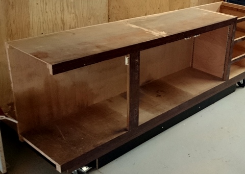

Re: Un établi multi-fonctions à base de récup
Merci pour les encouragements, voila la suite.
Tout d'abord il à fallu débarrasser le placard, , tréteaux et deuxième dessus de bureau récupéré, Lulu celle là elle est pour toi.....
Incroyable ce que l'on peut accumuler dans si peu d'espace
Maintenant ,il va falloir tailler dans le vif, la planche faisant 2m le placard 2.80m, je commence par enlever la plinthe ou plus tôt la découper.
J'enchaine par le dernier rangement à droite pour garder mes tiroirs, je pense que cela va me faire un joli support pour la radiale.
Après plusieurs découpes, j'arrive à ceci positionné dans les deux possibilités qu'offre le plateau à roulette, j'ai dût supprimer un tiroir mais il me faut la place pour la boite de torsion.
Fini j'arriverai à une hauteur de 85 comme la table de mon combiné.
Je vais enfin pouvoir travailler de chaque coté de mes futurs projets....du confort , je vous dis
J'ai laissé un coté volontairement ouvert, je pense intégrer ma défonceuse sous la table.
Voila pour ce soir, la suite demain
Philippe

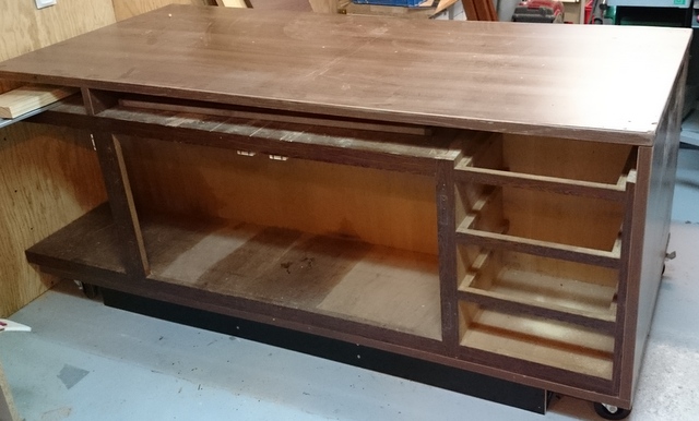

Je n'avance pas bien vite, il m'a fallu un peu de réflexion pour avancer.
Les exemples sur le forum sont tellement riches qu'il devient difficile de tout retenir, mais je reste dans l'esprit de départ, utiliser le maximum de l'ancien meuble et des trois plateaux récupérés.
J'ai posé le dessus pour mieux imaginer la suite. le devant que vous connaissiez déjà qui deviendra le coté rangement
La face arrière, qui sera le coté opérationnel, les pieds du bureau vont être encastré dans les séparation et percé pour les butées et serres joints.
La suite lundi soir si tout va bien
Bon dimanche à tous
Philippe

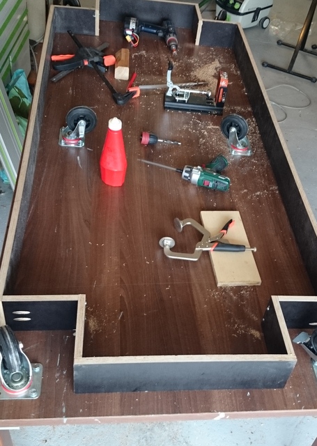

Aujourd’hui à été une journée perçages, en effet il m'a fallu faire un gabarit pour avoir des trous parfaitement alignés .
C'est de cette précision que dépendra la possibilité de mettre des étages sans avoir à galérer .
Une vue du perçage en cours suivi du résultat
Pour fixer mes montants, j'utilise l'assemblage par vis type Kreg, facile à mettre en œuvre et assurant une fixation dont la solidité m'a surpris.
Mes quatre coté étant fixés, je rainure les pieds de tables qui serviront en face avant pour accueillir les serres joints et les butées.
J’exécute les rainures à la scie ayant la flemme de sortir les accessoires de toupie, pour 4 pieds je trouve la solution efficace compte tenu des différences d'épaisseur des montants.
En photo les pieds en place, je pense que je vais les collés/visés.
Voila pour ce soir
Demain je réalise le nouveau gabarit de perçage des pieds, A ce propos quel pas me conseillez vous en sachant que mes trous feront 19mm de diamètre.
Autre question, je compte réalisé sur le coté des rainures pour les serres joints Type festool .
Quelqu'un peut-il me donner le diamètre de l'embout, merci
Bonne soirée à tous
Philippe
