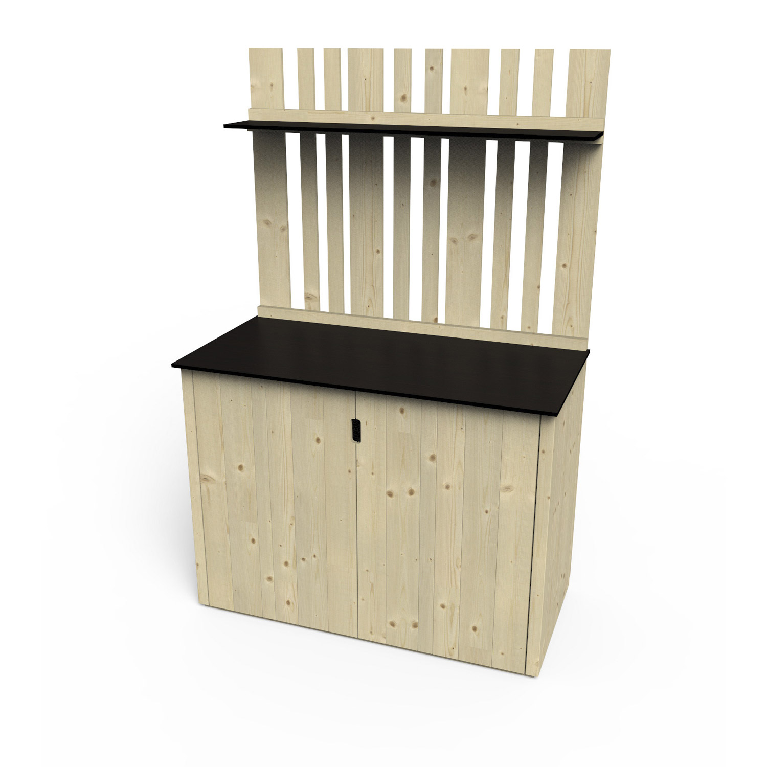

je suis en train de réfléchir a un projet de meuble en bois pour belle maman
tout d'abord 2 photos de l'emplacement :
le meuble qui a inspiré le projet chez l'enchanteur :l'enchanteur - Armoire de jardin vertigo
et enfin le cahier des charges :
A placer à l’intérieur du meuble :
Plan de travail en 2 parties :
Pour la face face avant :
voila pour le projet...
et la première question : quel bois utiliser pour cet usage (dans un budget modéré...) sachant que l'on est sur une terrasse, orientée au sud et relativement bien protégée des intempéries ...
- 1 sèche-linge : largeur 60 cm – profondeur 65 – hauteur 85
- 1 support plancha (hauteur support + plancha : 95 cm)
- 1 partie fixe au-dessus du sèche-linge
- 1 partie mobile
- Au repos : à l’horizontale au-dessus de la plancha
- En usage de la plancha : à relever en position verticale pour assurer protection contre les éclaboussures (sous face en inox))
- Idéalement : prévoir aussi des pare éclaboussure à poser à droite et à gauche de la plancha
- Coté plancha : 1 porte hauteur 75 cm et un panneau amovible pour accéder a la plancha ...
- Coté sèche-linge : 1 porte hauteur 85 pour le lave linge et & tiroir hauteur 10cm

Pour le bois, je ne saurai bien te conseiller, bien protéger des intempéries mais plein sud, ça castagne.
En tous cas, bien sec.
Je prends un ticket.
Pour les pare-éclaboussures, je pense à ça, qui se rabattent en même temps que le plateau.
Juste une idée…
@+ Guilhèlmus
Juste une idée…
@+ Guilhèlmus

Bonjour Stéphane,
Soyons ouf, intégrer une hotte à filtre charbon partie haute du meuble.
Sinon, pour le bois, un pin autoclave et trois couches de lasure m' irait bien, à ta place.
A ➕ ▶
A ➕ ▶
