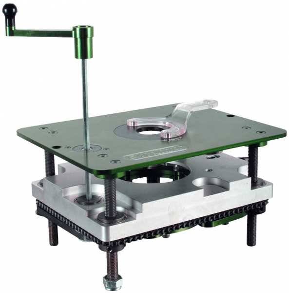

Mon fils horloger me demande de lui réaliser un établi, jusque là pas de pb sauf........
Sauf qu'il faut que le dessus soit réglable en hauteur de manière continue sur une hauteur de + ou moins 30cm:scratch:
Et bien sur entre chaque position , il faut qu'il soit aussi stable que si il était fixe....Yeah.....
J'ai pensé à quatre vis sans fin aux quatre angles reliées par une crémaillère ou une chaine type vélo.
Quelqu'un as t-il une idée ou a déja  fait un montage de ce type????

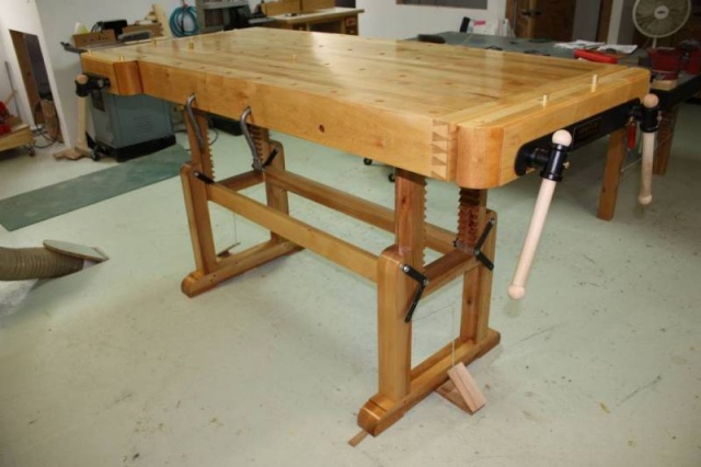

Message  Antoine Mar 4 Nov 2014 - 23:34
Bonsoir Passionair,
Je suis sûr d'avoir déjà vu un établi à hauteur réglable avec des bouts de vélo, mais je ne le retrouve pas ....
Si ! C'est la solution cric géant :
