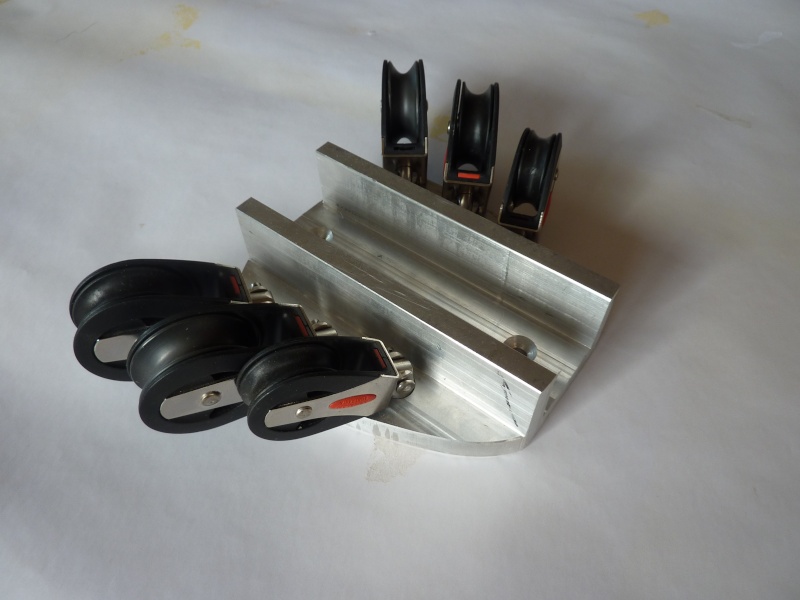

Bonsoir a tous

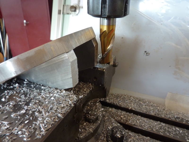

De retour en Suisse, me voila déjà a l'atelier et je vous présente pour commencer le pied de mat déjà par bien avancer. Voila quelques photos
![Du métal, du bois, du composit, cela donne un voilier!! 00914](https://i.servimg.com/u/f27/16/27/71/45/00914.jpg)
Pièces pré-montées
![Du métal, du bois, du composit, cela donne un voilier!! 01611](https://i.servimg.com/u/f27/16/27/71/45/01611.jpg)
L'ensemble des piéces
![Du métal, du bois, du composit, cela donne un voilier!! 02110](https://i.servimg.com/u/f27/16/27/71/45/02110.jpg)
L'articulation de la poulie
![Du métal, du bois, du composit, cela donne un voilier!! 01412](https://i.servimg.com/u/f27/16/27/71/45/01412.jpg)
Piéce taillée dans la masse
![Du métal, du bois, du composit, cela donne un voilier!! 05510](https://i.servimg.com/u/f27/16/27/71/45/05510.jpg)
Fraisage des angles
![Du métal, du bois, du composit, cela donne un voilier!! 05710](https://i.servimg.com/u/f27/16/27/71/45/05710.jpg)
Ma schaublin 13, un petit bijou, la suite ces prochains jours
Amicalement Pili

C'est déjà une belle pièce d'aluminium...
Pourquoi avoir usiné en pleine masse, cela n'aurait pas été plus facile de prendre des plats d'alu et de les souder entre-eux (maintenant, il faut être équipé pour la soudure alu et savoir le faire)

C'est vrai qu'elle à l'air d'un petit bijou cette Shaublin ! j'adore ces machines dans la masse avec des verniers par ci par là...
Pour ta pièce, tu t'y est pris comment pour usiner le pourtour élliptique ? Scie à ruban , plateau circulaire, au tracé ?
Niveau résistance mécanique, rien de tel qu'une pièce taillée dans la masse .
Les soudures, même parfaites sont des points de faiblesse à mon avis ( chauffe localisée pouvant induire des changements dans la structure des pièces ... à moins de maîtriser du début jusqu'à la fin ).
Si t'as d'autres photos de ta Shaublin Pili, n'hésites pas j'en suis friand ...

Réponse au questions
Eddy
Mon père était déjà un inconditionnel de schaublin, j'ai pris la relève sans mon rendre compte, en plus j'ai été un fournisseur de protections de machines en fibre de verre pour ce constructeur de machines, nous habitions à 10 km .Un peu plus tard je ferai un petit résumé là-dessus.
J'ai trouvé cette machine pour 3x rien caché derrière un gros tas de déchets de toute sorte, par chance elle était impeccable.
Quant a la pièce en alu , j'avais un bout qui correspondais je n'ai pas hésité, pour la mise en forme j',ai percés une séries de trous et j'ai fini a la scie a main ,le plus énervant de l'histoire c'est que je ne sais pas souder voila la réponse pour Impulsion.
Je ferais des photos de cette machine avec plaisir je ne l'avait pas fait parce que mon atelier en Suisse est devenu un bordel infâme avec ce bateaux qui me prend beaucoup de temps, je n'ai plus pris le temps d'organiser mon atelier et comme je suis un peu cabot!!!!
Amitiés Pili
Amitiés Pili

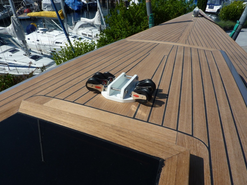

Les travaux continuent
Bonsoir a tous
Les travaux avancent bien, je pourrais bientot monter ce support de mat sur le bateau,voici quelques photos
![Du métal, du bois, du composit, cela donne un voilier!! 00714](https://i.servimg.com/u/f27/16/27/71/45/00714.jpg)
Les perçages sont finis, arrondir les angles, un peu de peinture
[/url]
![Du métal, du bois, du composit, cela donne un voilier!! 03511](https://i.servimg.com/u/f27/16/27/71/45/03511.jpg)
Attendre que la peinture séche
Voila on passer au montage des poulies et a la pose
A bientot amicalement Pili

Pied de mat
Voila le pied de mat est terminé, il est à sa place, prêt à mettre le mât , photo!!

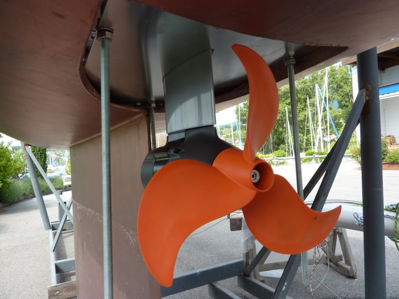

Maintenant que le pied de mât est à sa place, je vais m'occuper du moteur électrique. Comme chacun sait que l'on doit, d'une certaine manière, travailler pour la planète, il est normal de tout faire pour ne pas polluer davantage nos lacs et nos rivières ! Et la meilleure solution, pour le moment, c'est le moteur électrique, silencieux et propre !
Au dernier salon nautique de Friedrichshafen, j'ai trouvé un moteur dont la puissance convenait pour mon bateau de 2000 kg. Par contre, des modifications s'imposaient ! Comme mon voilier a des lignes très pures, je me refuse à avoir une hélice qui traîne dans l'eau, en plus ça freine énormément quand le vent est faible, donc elle doit être ré tractable !
Avec ce système, je cumule un maximum de difficultés pour la réalisation !
Comme d'habitude, je vais vous montrer comment j'ai résolu tous ces problème avec des photos, et j'attends avec plaisir vos commentaires ! En route !

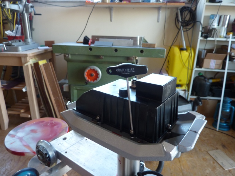

Le moteur d'origine
![Du métal, du bois, du composit, cela donne un voilier!! 02211](https://i.servimg.com/u/f27/16/27/71/45/02211.jpg)
![Du métal, du bois, du composit, cela donne un voilier!! 03310](https://i.servimg.com/u/f27/16/27/71/45/03310.jpg)
Le voila en version original

Et ce moteur doit fonctionné la dedans,donc on passe a la construction du puits en ctp de 15mm en premier
![Du métal, du bois, du composit, cela donne un voilier!! P1000310](https://i.servimg.com/u/f27/16/27/71/45/p1000310.jpg)
Tous est collé a l'epoxy
![Du métal, du bois, du composit, cela donne un voilier!! P1000410](https://i.servimg.com/u/f27/16/27/71/45/p1000410.jpg)
Imprégner a l'epoxy
![Du métal, du bois, du composit, cela donne un voilier!! P1000411](https://i.servimg.com/u/f27/16/27/71/45/p1000411.jpg)
Stratifier au tissus de verre et epoxi
Voila la suite bientot Amicalement Pili

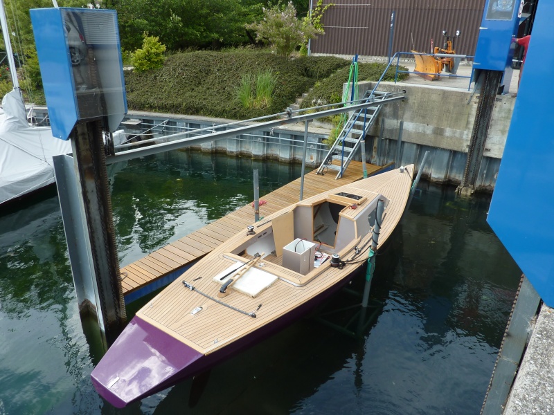

Bonsoir Olivier
J'ai mis des photos du caisson qui ont été prise avant la pose dans le bateau,la photo ou l'on voit le cockpit on retrouve le même caisson mais de couleur argent et blanc a l'intérieur et si tu regarde bien on distingue les petites ouvertures, tu comprendras mieux au prochain spot,
pour notre mascotte MB, demain je te posterai des photos du bateau
Amitiées Pili

Lodjyk m'a demandé quelques photos du bateau en voila quelques unes, j' en profite pour te dire que j'aime bien ce que tu fais, continue!!!!
![Du métal, du bois, du composit, cela donne un voilier!! 02710](https://i.servimg.com/u/f27/16/27/71/45/02710.jpg)
![Du métal, du bois, du composit, cela donne un voilier!! 01712](https://i.servimg.com/u/f27/16/27/71/45/01712.jpg)
![Du métal, du bois, du composit, cela donne un voilier!! 02212](https://i.servimg.com/u/f27/16/27/71/45/02212.jpg)
![Du métal, du bois, du composit, cela donne un voilier!! 02512](https://i.servimg.com/u/f27/16/27/71/45/02512.jpg)
La barre en teck massif et allégée.
Demain le travail consistera a monter l'électronique et bientot les essais du moteur mais cette fois dans l'eau.
A bientot Pili

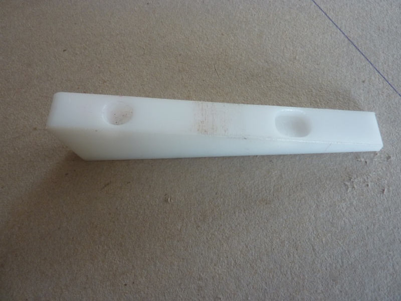

Aujourd'hui, j'ai monté une partie des éléments que j'avais préfabriqués cet hiver, ce qui me permet maintenant d'aller un peu plus vite.
Je dois surtout contrôler que tout coulisse bien. J'utilise depuis longtemps des roues des Roller, bon marché, souples et ultra-résistantes,
je les mets à toutes les sauces. Je suis tombé par hasard sur le post de JP, concernant les roulements à billes non résistants à l'eau (rouille),
j'ai compris que je pouvais tout mettre à la poubelle, mais en remplaçant les roulements par de l'ertalon (matière plastique), j'ai pu continuer avec le même système.
![Du métal, du bois, du composit, cela donne un voilier!! 04311](https://i.servimg.com/u/f27/16/27/71/45/04311.jpg)
Montage d'un diabolo
![Du métal, du bois, du composit, cela donne un voilier!! 04411](https://i.servimg.com/u/f27/16/27/71/45/04411.jpg)
Idem
![Du métal, du bois, du composit, cela donne un voilier!! 04611](https://i.servimg.com/u/f27/16/27/71/45/04611.jpg)
Remplacement des roulements par des douilles en ertalon
![Du métal, du bois, du composit, cela donne un voilier!! 04910](https://i.servimg.com/u/f27/16/27/71/45/04910.jpg)
Le diabolo complet avec un gabarit en bois
![Du métal, du bois, du composit, cela donne un voilier!! 00317](https://i.servimg.com/u/f27/16/27/71/45/00317.jpg)
Le diabolo inférieur avec les tiges portes trappes
![Du métal, du bois, du composit, cela donne un voilier!! 00617](https://i.servimg.com/u/f27/16/27/71/45/00617.jpg)
Avec la plaque anti cavitation
![Du métal, du bois, du composit, cela donne un voilier!! 00915](https://i.servimg.com/u/f27/16/27/71/45/00915.jpg)
Avec l'axe moteur monté
![Du métal, du bois, du composit, cela donne un voilier!! 01414](https://i.servimg.com/u/f27/16/27/71/45/01414.jpg)
Comme toujour, il ya toujour un hic ,un alésage trop juste
![Du métal, du bois, du composit, cela donne un voilier!! 01514](https://i.servimg.com/u/f27/16/27/71/45/01514.jpg)
Le grattoir en service
![Du métal, du bois, du composit, cela donne un voilier!! 03311](https://i.servimg.com/u/f27/16/27/71/45/03311.jpg)
Le montage sans la tète de commande et la plaque de fond de coque
![Du métal, du bois, du composit, cela donne un voilier!! 03712](https://i.servimg.com/u/f27/16/27/71/45/03712.jpg)
Idem
![Du métal, du bois, du composit, cela donne un voilier!! 03812](https://i.servimg.com/u/f27/16/27/71/45/03812.jpg)
C'est super!!!! çà marche
![Du métal, du bois, du composit, cela donne un voilier!! 04113](https://i.servimg.com/u/f27/16/27/71/45/04113.jpg)
Dans le puits, c'est exactement ce que je voulais.
A bientot Pili

Re: Du métal, du bois, du composit, cela donne un voilier!!
Décidément, les roues de rollers servent à tout!
J'aime beaucoup l'effet "Pont de bateau en teck" je le trouve très beau.
- Messages : 12630
Points : 23438
Salut pili, merci pour les photos et les compliments !
C'est vraiment un beau bateau , le teck rend super simpa, tu peux en etre fier ! idem pour tes realisations qui sont en bonne voie !
Les tige filletés et ecrous sont en inox ?
Cdlt Vincent
Cdlt Vincent

Pili, c'est vraiment un beau bateau que tu as là,
une super réalisation.
Comment comptes tu alimenter ton moteur électrique? Je suppose que tu vas utiliser des batteries, comment comptes tu les recharger (solaire, éolienne, ...)?
Au fait à quoi servent les 4 tiges filetées qui entoure l'embase?
Bruno

Bonjour a tous
Aujourd'hui l'électricité a régné en maître avec ses bons et mauvais cotés, le montage du dispositif de commande moteur ne nous a pas posé de gros problèmes, mais les batteries nous ont fait des histoires pas possible, finalement elles ont dûs êtres rechargées et c'est quant même 48kg pièce a redescendre du bateau, le chargeur interne n'étant pas encore en place, bref, je passe aux photos
![Du métal, du bois, du composit, cela donne un voilier!! 00414](https://i.servimg.com/u/f27/16/27/71/45/00414.jpg)
le boîtier électronique du moteur et la commande manuelle
![Du métal, du bois, du composit, cela donne un voilier!! 00514](https://i.servimg.com/u/f27/16/27/71/45/00514.jpg)
le montage sur l'axe porte-moteur
![Du métal, du bois, du composit, cela donne un voilier!! 00716](https://i.servimg.com/u/f27/16/27/71/45/00716.jpg)
le schéma des batteries
![Du métal, du bois, du composit, cela donne un voilier!! 00813](https://i.servimg.com/u/f27/16/27/71/45/00813.jpg)
le sertissage
![Du métal, du bois, du composit, cela donne un voilier!! 00916](https://i.servimg.com/u/f27/16/27/71/45/00916.jpg)
le boîtier avec parait-il un gps intégré, pourquoi???
![Du métal, du bois, du composit, cela donne un voilier!! 01116](https://i.servimg.com/u/f27/16/27/71/45/01116.jpg)
voilà c'est monté
![Du métal, du bois, du composit, cela donne un voilier!! 01212](https://i.servimg.com/u/f27/16/27/71/45/01212.jpg)
l'endroit des batteries, là où il y a la pièce grise
![Du métal, du bois, du composit, cela donne un voilier!! 01313](https://i.servimg.com/u/f27/16/27/71/45/01313.jpg)
le couvercle qui cache le moteur qu'on surnomme le piano ou un grand nombre de cordages arrivent. pas encor fini !!!!
a bientot Pili

Bonsoir Eddy
D'après ce que j'ai compris, il calcule en fonction de la charge la distance qui peut être parcourut, soit l'autonomie restante la vitesse sur le fond et la puissance d'entrée, ce qui est pour moi , est une sacrée mayonnaise ?????? Pour le moment! Je n'ai pas encore la traduction en français,on me l'a promis pour demain???
Amitié Pierre
Amitié Pierre

Pour ton info Pili le GPS c'est l'espèce de pavé rose/beige fixé sue la pièce en plastique blanc.
![Du métal, du bois, du composit, cela donne un voilier!! Gps10](https://i.servimg.com/u/f28/14/48/06/26/gps10.jpg)
Tu as une jolie pince pour sertir les grosses cosses, pour ma part la dernière fois que j'ai eu à sertir ce type de cosse (montage d'un treuil sur un 4x4) j'ai utilisé un étaux et un burin... On fait avec les moyens du bord.
Bon continuation.
Bruno

Ayant remis les batteries en place provisoirement et réinstallé le moteur, contrôlé le tout 3 fois, on se décide d'aller faire ce fameux test qu'on attend depuis un moment déjà .
Heureusement, pour ce qui est de l'électrique, mon ami Robert m'a vraiment bien aidé, je suis plus que nul dans ce domaine, pour moi un seul fil devrait suffire.... malheureusement pour moi il en faut beaucoup plus!!
Bruno 31 la clef n'est pas à moi, c'est la clef à Robert !!!
Place aux photos
![Du métal, du bois, du composit, cela donne un voilier!! 02514](https://i.servimg.com/u/f27/16/27/71/45/02514.jpg)
En route pour la mise a l'eau Robert à la maneuvre
![Du métal, du bois, du composit, cela donne un voilier!! 02811](https://i.servimg.com/u/f27/16/27/71/45/02811.jpg)
mise en place sur le slip de mise à l'eau
![Du métal, du bois, du composit, cela donne un voilier!! 03411](https://i.servimg.com/u/f27/16/27/71/45/03411.jpg)
cette fois il va flotter !!
![Du métal, du bois, du composit, cela donne un voilier!! 03910](https://i.servimg.com/u/f27/16/27/71/45/03910.jpg)
c'est tout bon
![Du métal, du bois, du composit, cela donne un voilier!! 04211](https://i.servimg.com/u/f27/16/27/71/45/04211.jpg)
et là, le GPS nous indique que tout fonctionne
![Du métal, du bois, du composit, cela donne un voilier!! 01612](https://i.servimg.com/u/f27/16/27/71/45/01612.jpg)
ça ronronne doucement, un vrai plaisir
![Du métal, du bois, du composit, cela donne un voilier!! 01713](https://i.servimg.com/u/f27/16/27/71/45/01713.jpg)
pleine vitesse, on voit bien le creux sur l'arrière de la coque, on a dépasé les 6 noeuds mieux que les prévisions calculées
![Du métal, du bois, du composit, cela donne un voilier!! 01810](https://i.servimg.com/u/f27/16/27/71/45/01810.jpg)
belle vague d'étrave
![Du métal, du bois, du composit, cela donne un voilier!! 01913](https://i.servimg.com/u/f27/16/27/71/45/01913.jpg)
les 2 compères sont heureux et le rosé n'est pas loin !!!
Bilan, le choix du moteur électrique est très positif, je crois que je ne me suis pas trompé, c'est tout bon!!

Pose des supports de batteries
Après une semaine bien chargée, je vous présente les travaux de la pose des batteries et ensuite la tête de mat spéciale pour les nouvelles grand voile, on passe aux photos
![Du métal, du bois, du composit, cela donne un voilier!! 00515](https://i.servimg.com/u/f27/16/27/71/45/00515.jpg)
Position des batteries
![Du métal, du bois, du composit, cela donne un voilier!! 00618](https://i.servimg.com/u/f27/16/27/71/45/00618.jpg)
on voit bien le calage qui retient les batteries
![Du métal, du bois, du composit, cela donne un voilier!! 00717](https://i.servimg.com/u/f27/16/27/71/45/00717.jpg)
vue depuis dessus, bien accessible
![Du métal, du bois, du composit, cela donne un voilier!! 05011](https://i.servimg.com/u/f27/16/27/71/45/05011.jpg)
les arrêts en alu, découpés dans du profilé
![Du métal, du bois, du composit, cela donne un voilier!! 04911](https://i.servimg.com/u/f27/16/27/71/45/04911.jpg)
vive le faux équerre, rien n'est droit ou d'équerre
![Du métal, du bois, du composit, cela donne un voilier!! 05610](https://i.servimg.com/u/f27/16/27/71/45/05610.jpg)
un aperçu des pièces ,t pour tribord b pour babord
![Du métal, du bois, du composit, cela donne un voilier!! 06710](https://i.servimg.com/u/f27/16/27/71/45/06710.jpg)
les batteries seront bien protégées de cette facon
Maintenant, la tête de mat, avec du fraisage pour commencer, les photos!
![Du métal, du bois, du composit, cela donne un voilier!! 01515](https://i.servimg.com/u/f27/16/27/71/45/01515.jpg)
fraisage de l'ertalon
![Du métal, du bois, du composit, cela donne un voilier!! 01613](https://i.servimg.com/u/f27/16/27/71/45/01613.jpg)
on peaufine
![Du métal, du bois, du composit, cela donne un voilier!! 03512](https://i.servimg.com/u/f27/16/27/71/45/03512.jpg)
les chambrages
![Du métal, du bois, du composit, cela donne un voilier!! 04412](https://i.servimg.com/u/f27/16/27/71/45/04412.jpg)
à la suivante
![Du métal, du bois, du composit, cela donne un voilier!! 03312](https://i.servimg.com/u/f27/16/27/71/45/03312.jpg)
on passe à l'alu
![Du métal, du bois, du composit, cela donne un voilier!! 03713](https://i.servimg.com/u/f27/16/27/71/45/03713.jpg)
fraisage d'un dégagememt
![Du métal, du bois, du composit, cela donne un voilier!! 04011](https://i.servimg.com/u/f27/16/27/71/45/04011.jpg)
la pièce terminée, brossée
![Du métal, du bois, du composit, cela donne un voilier!! 04114](https://i.servimg.com/u/f27/16/27/71/45/04114.jpg)
le dégagememt pour le serrage de la latte
![Du métal, du bois, du composit, cela donne un voilier!! 04212](https://i.servimg.com/u/f27/16/27/71/45/04212.jpg)
l'ensemble des pièces de têtes de mat
![Du métal, du bois, du composit, cela donne un voilier!! 04612](https://i.servimg.com/u/f27/16/27/71/45/04612.jpg)
prémontage et feux de mouillage
![Du métal, du bois, du composit, cela donne un voilier!! 04312](https://i.servimg.com/u/f27/16/27/71/45/04312.jpg)
la tête de mat nue
![Du métal, du bois, du composit, cela donne un voilier!! 05211](https://i.servimg.com/u/f27/16/27/71/45/05211.jpg)
la tête de mat équipée avec la girouette et feux de mat et latte de soutien de pataras cable qui retient le mat par l'arrière
![Du métal, du bois, du composit, cela donne un voilier!! 05310](https://i.servimg.com/u/f27/16/27/71/45/05310.jpg)
![Du métal, du bois, du composit, cela donne un voilier!! 02711](https://i.servimg.com/u/f27/16/27/71/45/02711.jpg)
on voit sur le haut de la grand voile la latte qui retient le pataras sur l'arrière
