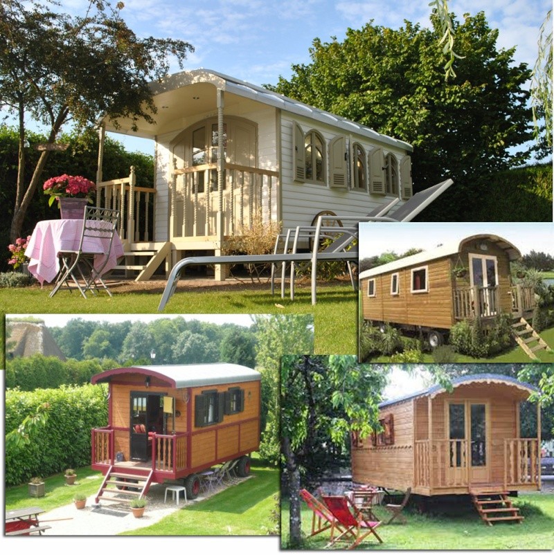

Alors, j’ai choisi une roulotte de bohême !
Les inspiratrices,
Ce n’est pas très original une roulotte de bohême.
On en voit partout, mais j’avais simplement envie d’en faire une.
De plus, homme de cheval, j’aime l’association (intellectuelle) du cheval, du voyage, du calme, de la route faite pas à pas, de la liberté symbolique qui en émane…
C’est loin de l’agitation de ce siècle, une roulotte, non ?
Une roulotte, donc !

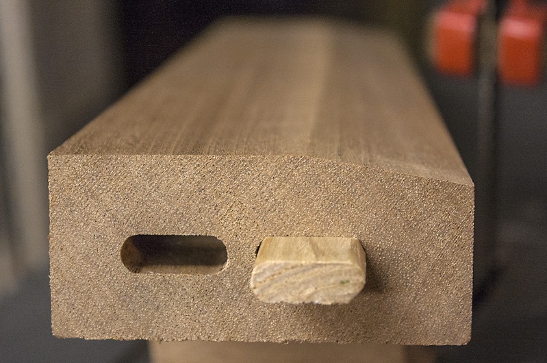

Un mix de Domino et de scie à main.
Les dominos sont en sapelli, je dis ça pour rassurer Quentin (°I=)
La pige à pili et son utilisation,
pige à pili utilisation à machine,
Les dominos en frêne pour les montages à blanc, c’est normal étant donné la couleur du frêne…
Notez la pente pour l’évacuation de l’eau.

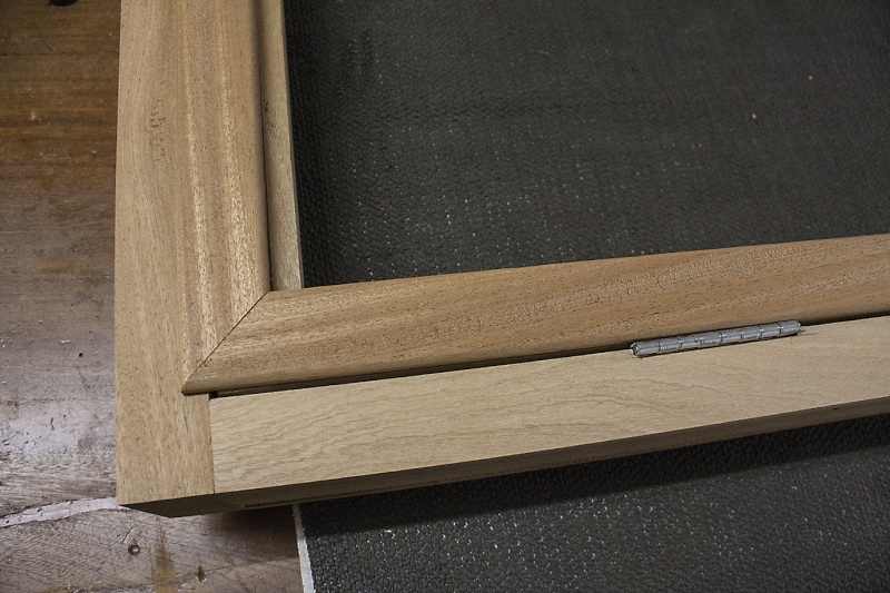

Maintenant, les charnières,
Un peu trop généreux >>> flippots
Pour ajuster les dimensions, la dégauchisseuse est mon alliée,
Un plat posé en onglet pour la finition,
Et j’ai pas fait la rainure qui va permettre d’évacuer l’eau qui pourrait stagner à l’intérieur… je ne sais pas comment on l’appelle.
Dans ces cas là, j'entends mon père dire "ballot de ballot"... autre temps, autres mots.
Il faut déclouer la baguette d’arrêt qui gène le passage de la fraise...
Puis usinage et je vous montre le résultat avant de reclouer la sus-dite baguette.
