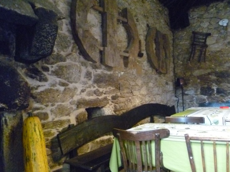

Re: [Fabrication] Une petite roulotte de bohême
A l espagnole façon ancienne
Plus clair
celle ci
Plus clair
celle ci
6°sens a écrit:
Les roues pourraient être en bois.
Un ami cherche où il a vu des cerclages métalliques de 700, environ.
S'il les trouve, je les ferai sans doute en bois.
Mais, c'est pour plus tard... donnez moi des pistes et des plans si vous avez.
Ca m'a l'air d'être très technique, cette construction. Ne dit-on pas que le charron était le plus habile des ouvriers du bois ?
Voila ce que je retrouve dans mes photos.
ces roues étaient en usage en Espagne Portugal au début du siécle dernier. Aucune technicité pointue, mais faisables et remplaçables dans n'importe quel village isolé.
Le principe de construction est bien visible sur une roue accrochée à un mur et séparée en trois parties.
Plus deux renforts et un cerclage, elles ont parcourus des km derrière leurs boeufs.
