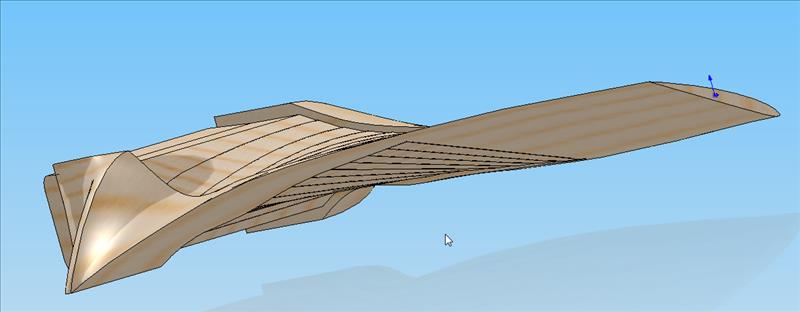

Ai je une solution avec Cambam pour réaliser cette pièce ou faut il que je trouve un autre soft
pour générer le Gcode ?

Pourrais tu mettre une photo de la pièce ? (ou un fichier STL) ; je ne peux pas l'ouvrir sous SW.
EDIT: Ok c'est bon, j'ai pu le convertir.
Oui, c'est faisable sous Cambam en Usinage 3D double face.
http://www.atelier-des-fougeres.fr/Cambam/Aide/tutorials/3DProfile.htm
http://www.atelier-des-fougeres.fr/Cambam/Aide/tutorials/3DProfile2Sided.htm
http://www.atelier-des-fougeres.fr/Cambam/Aide/tutorials/Usinage3D.html

Elle ne vas pas être facile à faire sans casse, ça à l'air super fin au niveau de la pale !
Tu veux la faire en quelle matière ?

Comme je viens de réaliser que tous ne pouvaient pas voir de quoi je parle, voici des images
L'objet est un lamellé collé de pin d'oregon renforcé avec de la fibre de carbone.
Cela tourne à 5500 tours pour info les efforts sur les pales dus à la force centrifuge sont de 2.7 tonnes à 2700 tours/mn et évoluent au carré du nombre de tours !!!!!
Plus d'info, http://gazaile2.nmr7.free.fr/helice_pas_variable.html ou en pas fixe http://www.passionavion.fr/helice-FM1.html

Ah ok, je n'avais pas vu la taille réelle de la pièce, j'ai cru que c'était pour un modèle réduit.
Bigre, il faut avoir sacrément confiance en ta réalisation ... si ça casse en plein vol tu n'a plus qu'à t'éjecter je suppose ... à moins qu'il soit possible de planer sans moteur avec ce type d'avion ?
