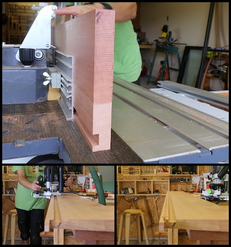

J'ai profilé mon cadre pour les écoulements d'eau en collant une cale dessous et en passant le tout dans la raboteuse
Nouvelle fenêtre dans une maison ossature bois - Page 2 Fen%C3%AAtre%2Bvanes-006
Puis j'ai fait les rainures pour encastrer le bardage à la toupie et la rainure goûte d'eau à la défonceuse
Nouvelle fenêtre dans une maison ossature bois - Page 2 Fen%C3%AAtre%2Bvanes-007
un encastrement dans la partie basse
Nouvelle fenêtre dans une maison ossature bois - Page 2 Fen%C3%AAtre%2Bvanes-005
Restait à préparer les assemblages: des vis et des dominos!
pour cela j'ai ressorti ma samtool df 236
Nouvelle fenêtre dans une maison ossature bois - Page 2 Fen%C3%AAtre%2Bvanes-004
hélas j'ai pas eu le temps de faire les colages

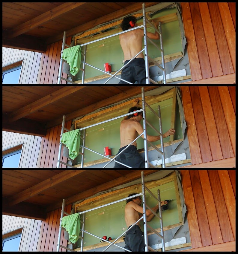

cet après midi, j'ai fini de retirer le bardage, puis j'ai coupé le par-vapeur de telle sorte que je puisse le recoller sur le pré-cadre sans faire trop de raccord. Puis j'ai coupé l'osb à la scie sauteuse et évacué la ouate de cellulose.
Nouvelle fenêtre dans une maison ossature bois - Page 2 Fen%C3%AAtre%2Bvanes1
Le plus difficile fut de couper la structure sans abîmer le placo. D'une part pour ne pas faire de saletés à l'intérieur et d'autre part pour le couper au ras du pré-cadre quand celui ci sera posé. Ainsi je peux espérer ne pas faire de reprise de peinture
Enfin j'ai refais un cadre en structure bois. Deux montants visés sur la structure porte le linteaux supérieur et répartissent les efforts.
Nouvelle fenêtre dans une maison ossature bois - Page 2 Fen%C3%AAtre%2Bvanes2

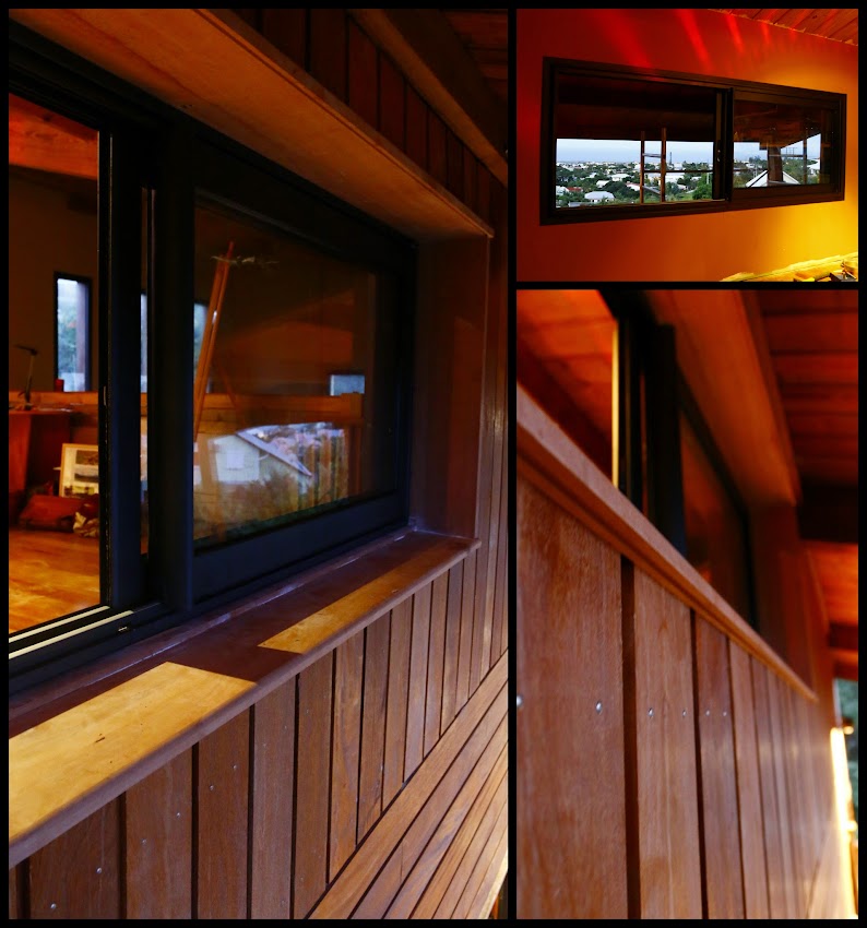

fini !
Nouvelle fenêtre dans une maison ossature bois - Page 2 Img_1110

Jour 4:
Pour commencer hissage du pré-cadre, plus de 50kg j'en est ch... mais il est rentré !
Ensuite je l'ai calé et fixé avant de découper le placo!
Nouvelle fenêtre dans une maison ossature bois - Page 2 Fen%C3%AAtre%2Bvanes1-001
Pose de la fenêtre
réalisation de l’étanchéité en collant au joint PU le par vapeur
