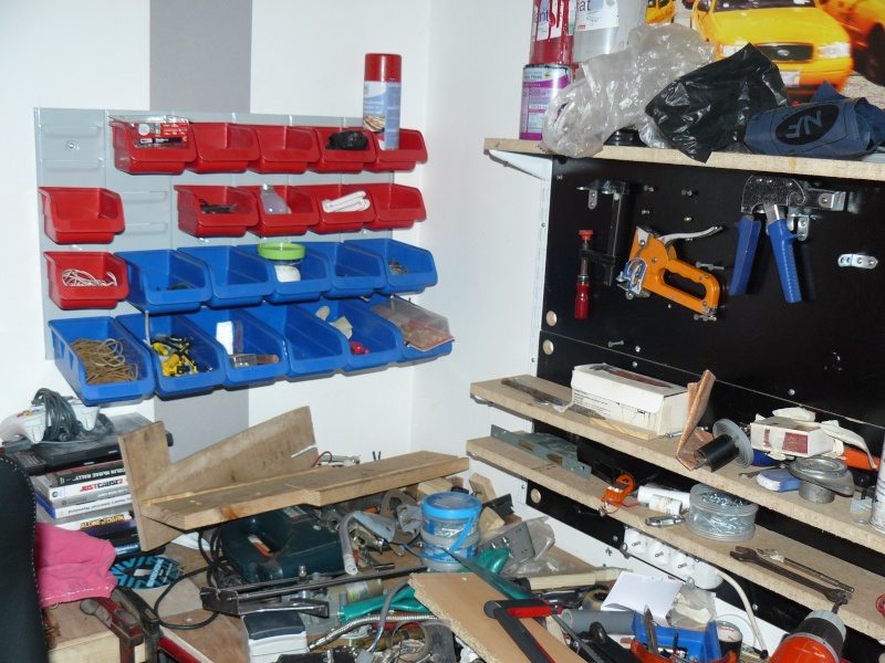

Salut à tous,
Je reviens après une courte absence ( et oui brevet oblige ! ) et cet fois je reviens pour deux mois !
Ayant du temps libre depuis peu, je me suis dit qu'un peu de clair sur l'établi et de nouveaux rangements s'imposaient.. c'est chose faite ! je vous laisse juger avec ces quelques photos
On peut y voir un nouveau plan de travail en alu, qui protège le bois contre les produits comme l'huile, le WD-40... etc, et un nouveau support mural fabriquer ce matin, je me suis inspiré de l'idée de Pompom137,( l'autre à encore un peu de basard, j'y remedierais pendant les vacances) mais en un peut plus simple. d'içi peut viendra ce loger un compresseur dans le compartiment du dessous et j'éspère bien d'autres outils !

Niquel tout ça.
J'adore tes casiers et ton système de rangement mural !
Sympa aussi l'étau + l'alu sur l'établi.

Bien, très bonne adaptation pour l'idée de rangement mural, très facile d'organisation et de réorganisation, tu vas pouvoir nous sortir de sacrés projets avec cet établi, ta table de sciage et ta table de défonceuse !

Beaux rangements mais tu n'as pas peur de la poussière ???

Hé bien Vincent, c'est un très bon début!
JP a bien résumé la situation
Moi j'ai commencé avec une table de cuisine en formica réformée... c'était l'atelier... quand d'autres bricolaient au sol dans la terre...Comme quoi il y aura toujours plus mal loti que soi...
L'effet d'optique sur l'établi est intéressant aussi !on dirait que ton plan de travail est bombé (sur le plan horizontal, je le vois après coup) sur le plan vertical !

Salut à vous deux,
Pour Impulsion, içi c'est surtout pour le rangement, quand j'ai besoin de m'étaler et de faire de la poussière, je prend la chambre de mon frère ( qui n'habite plus chez moi )
Pour Eddy, c'est sur, on commence par petit, et ça grandi grandi.. mais la place libre n'est jamais plus grande qu'au départ , pour l'établi, ce n'est pas un effet d'optique, c'est simplement qu'il a une forme particulière sur le devant ( renfoncement sur les deux bouts, et au centre pour s'approcher, et bombés sur les deux cotés, en gros une vague ( c'est un bureau informatique au départ )
Pendant le mois d'aout, je fabriquerais un nouvel établi pour le garage.. j'en ai vraiment mart de l'ancien à moitié bancal et vraiment petit et peu pratique !

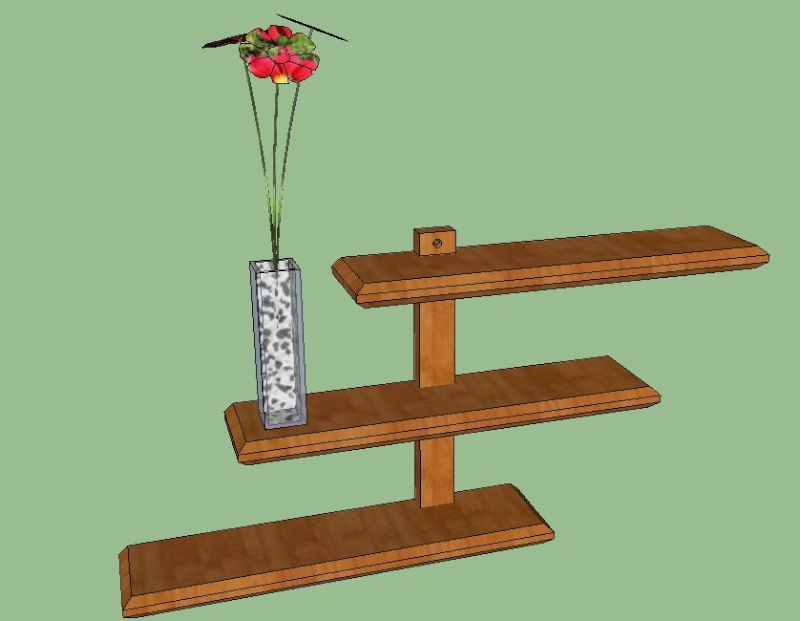

Salut Vincent
je te joins un modèle d’étagère que je réalisais il y a une trentaine d'années, cela avait un succès fou
pour mettre des objets légers.
A réaliser en bois dur style iroko

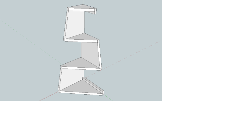

Simpa cette étagère, surtout avec du bois exotique, hélas je n'en est pas , je voyais la mienne comme ça =>
C'est une petite étagère d'angle, le premier triangle fait 280x280, le deuxième 240x240, le troisième 200x200 et enfin le dernier 160x160.
( appelle plutôt en fin d'aprem si tu peux, je vais me ballader cette aprem )

Salut Eddy,
L'étagère sera bien fixée au mur, je n'est pas encore fait les fixations car je n'est pas encore les chevilles ( un trou Ø8, 10mm de profond, et fini a Ø 4 jusqu’à traverser la planche , je visse dans la cheville à plâtre , puis je renfonce un bout de tourillion et je coupe à raz, ça évitera de voir les vis )
à ma disposition, une scie ciruclaire ( avec un rail maison en mélaminé pour glisser, sa m'a bien aider pour couper rapidement et proprement ) une scie sauteuse pour couper les angles des triangles, des pitons de transfert pour tourillions ( Wolfcraft, les embouts à piques Ø8 et le foret avec butée de profondeur ) une ponceuse premier prix, et biensur la planche, les tourillions, de la colle et de l'huile de coude.
J'y est passé environ une après midi, finitions comprises.
Si quelques est interressé j'ai encore les plans ( n'oubliez pas que deux triangles font un carré, donc même avec des chutes de bois on peut caser pas mal de choses )

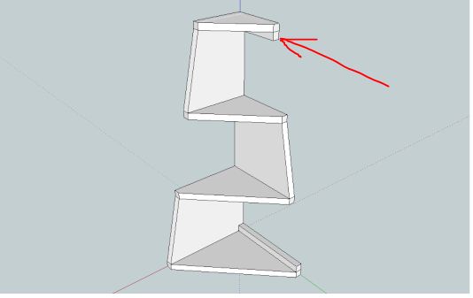

Salut Vincent,
si ca continu, on devoir ouvrir un post sur les étagères.
En tous cas super réalisation. on arrive a faire des choses avec le bois de chez bricot.....t mais il faut choisir son plateau.
Sur ton dessin, tu avais mis un tasseau en partie haute, tu ne vas pas le rajouter ?
sinon, en terme de fixation, une seule en partie haute ?
ta finition est nickel, c'est dommage de mettre un tourillon pour cacher la vis, et puis, il faudra bien faire la poussière de tant à autre et donc peut-être la déplacer .
D'ailleurs je me demande même s'il faudrait l'accrocher ou si elle est posait par terre ?
bonne journée

Salut Pierre,
L'étagère sera bien fixée au mur mais dans la chambre de mes parents, elle n'a jamais vraiment été décorée donc on va y remédier
Elle sera fixé dans l'angle de la table de nuit, juste au dessus, pour les fixation c'est vrai que les tourrillions c'est un peu bête et puis je me vois mal aller les couper et les poncer en haut du mur... j'avais pensé à ça donc => [Vous devez être inscrit et connecté pour voir ce lien] deux vis sur chaque tasseaux, ça ferais simpa et je pourrais les dévisser et déplacer l'étagère au besoin.
Si tu à d'autres question n'hésite pas.
