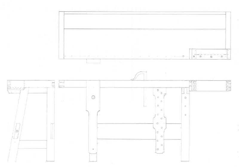

Ca fait plus de 5 ans que je travaille sur un établi fait a partir de poutres en pin de récup, que je n’ai même pas équarries à la construction étant donné que je ne disposais à ce moment que d’un marteau, un ciseau, un rabot, une scie égoïne et une équerre. J’y ai par la suite rajouté une presse de qualité médiocre et quelques tiroirs. Y a pas à dire il m’a sacrément bien dépanné, mais ça fait quelques temps déjà que j’envisage quelque chose de mieux. C’est aussi un projet que je repousse depuis un moment, en effet il y a toujours besoin de quelque chose pour la maison mais vu qu’un voisin qui déménageait a eu la gentillesse de nous donner une table de cuisine j’en profite pour attaquer l’établi (la table ça n’est que partie remise vu que j’avais le bois, fais mon plan…).
Le plateau de l’établi est en hêtre et le piétement en Jarrah, un eucalyptus local dur et dense dont j’ai pu récupérer des morceaux de moins bonne qualité à prix intéressant. Je prévois une presse avant et une presse arrière allemande ainsi qu’un bac à outils à l’arrière, voir croquis.
J’ai scié et raboté le bois pour le plateau avant d’avoir eu l’idée d’un post ici donc je n’ai pas de photos. J’ai fait en sorte de faire le plateau le plus épais possible dans le bois dont je disposais, il fera finalement environ 80mm. Les planches dont je disposais au départ faisaient 34mm d’épais. Je les ai rabotées au plus fort et obtenu un plateau de 37,5 cm de large après collage. La longueur du plateau est prévue à 2m.
La série de photos commence donc à l’étape du collage des demi plateaux. J’ai assemblé la partie arrière du plateau puis la partie avant, à l’exception de la pièce de devant qui doit être au préalable assemblé avec les alaises. Le collage du plateau en deux parties a plusieurs avantages. D’abord c’est l’été ici et la colle tire vite, assembler six morceaux représente une surface de colle non négligeable à étaler. Ca me facilite aussi la vie pour couper les tenons aux deux bouts du plateau. Finalement la faible largeur des demi plateaux me permet de les passer à la rabot dégau une fois la colle sèche, vu que ma machine ne permet que 26cm de largeur max.
Tous mes serre-joints ont étés mis a contribution. J’ai utilise trois tourillons de diamètre 12 mm par longueur, pour éviter tout glissement des pièces lors du serrage. Le résultat est satisfaisant.
Le demi plateau arrière, collé non raboté.
Les tenons qui s’encastreront dans les alaises sont tracés au trusquin en faisant attention de me baser sur la face supérieure du plateau comme surface de référence. De cette manière au collage final des deux parties, si je fais attention à ce que le haut du plateau soit au même niveau les tenons le seront aussi. En effet le dessous du plateau n’est pas raboté à la perfection, pour éviter de perdre trop d’épaisseur sur l’ensemble du plateau. Du moment que ça porte d’aplomb sur le piétement ça ne fera aucune différence.
Les épaulements des tenons sont sciés.
Les tenons sont dégrossis au ciseau.
Enfin ils sont terminés au rabot ce qui permet de vraiment fignoler l’épaisseur et l’équerrage.
Petite vérification. Bon, ça va.
Ensuite j’ai réalisé les assemblages sur la pièce avant qui s’assemble à queues d’aronde avec une alaise à gauche et le mors de la presse arrière à droite. Sur des pièces de cette longueur la scie à ruban et un gabarit (pente de 1 pour 6) sont vraiment adaptés, ça évite d’avoir à se mettre debout sur l’établi pour utiliser une scie à dos avec la pièce maintenue dans la presse !Les épaulements sont coupés à la scie à dos et au ciseau.
Voila les deux demi plateaux collés, avec au final une différence de niveau d’environ 0.1mm par endroits entre les deux moitiés, ce qui se règlera d’un coup de varlope lorsque je raboterai le plateau.
La pièce de derrière, plus large, qui servira pour l’arrière du bac à outils et la pièce de devant ne sont pas collées.
Voilà pour le moment, la suite au prochain épisode.
