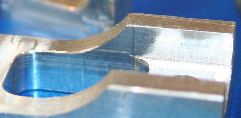

Je n'usine pas beaucoup d'alu sur la CNc, mais voici une des rares photos que j'ai trouvé ou on peut voir l'état de surface de près avec lubrif.
(les parties internes, l'extérieur à été fait avec la Z1)

c'est la pièce qui est ici

je crois me souvenir que c'est de l'AG5 comme nuance… mais rien de marqué dessus, c'est une chute achetée pas trop chère chez mon fournisseur de matière.
Cela dit, il parait assez dense, proche de l'AU4G, il ne fait pas "alu gras et mou" et il sonne très clair…
Je sais, c'est galère le bourrage des copeaux dans la trace de fraisage, c'est ce qui doit matter un peu la surface quand les copeaux ne sont pas évacués lors d'un détourage en pleine matière.
Tu as raison, en + plus la fraise est fine, moins elle évacue…
Je testerais la goutte de pétrole (ou VD40) lors d'un prochain essai, en mettant un sac plastic entre la plaque d'appui et le plateau martyr pour pas que ça risque de tacher et d'imbiber la plateau.
Pas nécessaire d'en mettre 1L pour des petites découpes
Mais c'est ballo, ça rends toujours + moche en photos gros plan qu'en réalité ces traces de fraisage
Ta pièce a bel aspect, et le montage final, j'adore !

Oui, c'est certain, surtout si tu y met un coup de flash ; ça fait ressortir le moindre défaut.
Filmer tout le plateau avec du film alimentaire.
Il en faut très peu, mais régulièrement.
Dans le cas de découpe ce n'est pas faisable, mais sinon, l'autre méthode à utiliser chaque fois que c'est possible, c'est de faire une passe de finition en ne prenant que 0.05mm et de lubrifier uniquement pour la finition.

Et encore une découpe de pièces pour mon gros planeur, dans de l'AU4G de 2,5 ; les plus grandes pièces font 10cm.
Fraise de 1,5 2 dents, 0,5 de passe, 280 d'avances à +-10000T… et sans lub ! Nickel !
La coupe est franche avec un bel état de coupe sur tranche.
22 min. pour le tout.
![CnC Holzfraese de Seb et mes périphériques - Page 2 36_pat10](https://i.servimg.com/u/f97/19/10/41/75/36_pat10.jpg)
![CnC Holzfraese de Seb et mes périphériques - Page 2 37_pat10](https://i.servimg.com/u/f97/19/10/41/75/37_pat10.jpg)
Pour ce que je lui demande, j'adore cette machine !![Very Happy](https://2img.net/i/fa/i/smiles/icon_biggrin.png)

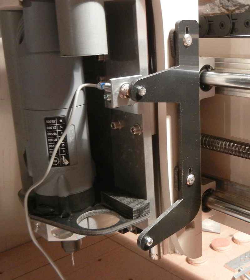

découpe du support des touches dans du pvc de 5 ; les têtes de boulon sont limées pour une bonne référence de contact.
Montage sur le chariot par 2 vis M4.
reste à calibrer, faire les branchement et tester…
![CnC Holzfraese de Seb et mes périphériques - Page 2 10_con10](https://i.servimg.com/u/f62/19/10/41/75/10_con10.jpg)
![CnC Holzfraese de Seb et mes périphériques - Page 2 11_con10](https://i.servimg.com/u/f62/19/10/41/75/11_con10.jpg)
![CnC Holzfraese de Seb et mes périphériques - Page 2 12_con10](https://i.servimg.com/u/f62/19/10/41/75/12_con10.jpg)
à suivre
suite de l'affaire :
