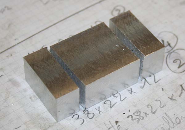

Débit des bruts
Traçage et découpe des brut, cette petite scie à ruban est vraiment très pratique

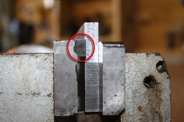

Ensuite on pose la pièce sur la cale et on serre (attention un étau de fraisage serre très fort, n'y allez pas comme une brute !)
![Guide de coupe plasma 0712](https://i.servimg.com/u/f27/14/07/22/66/0712.jpg)
Dans le cas présent, histoire de me compliquer les choses, la cale à la même épaisseur que mon brut, donc je suis obligé d'intercaler une cale latéralement pour pouvoir serrer.
![Guide de coupe plasma 0812](https://i.servimg.com/u/f27/14/07/22/66/0812.jpg)
Important:
Seule une face propre et lisse, en générale usinée doit être mise en contact avec les surfaces rectifiées de l'étau (les mors et le fond)
Dans le cas présent, mon plat d'alu a des surfaces propres je le serre donc directement, mais si je devais partir sur un brut non usiné, en particulier dans de l'acier, les mors devraient être protégés par des mordaches en alu.

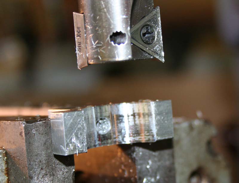

Pour usiner l'alu sans problème, le mieux ... c'est d'avoir des outils adaptés. Dans le cas présent, ce sont des plaquettes carbures spéciales pour l'alu.
Contrairement aux plaquettes pour l'acier, celles-ci sont très tranchantes. Elles ont également une coupe positive très prononcée matérialisée sur la photo par l'angle en rouge.
![Guide de coupe plasma 0912](https://i.servimg.com/u/f27/14/07/22/66/0912.jpg)
Ce sont également des plaquettes de finition, on le remarque au plat à l'angle de la plaquette ; cela permet d'avoir une surface plane après usinage au lieu d'avoir des "vagues" comme avec des plaquettes ayant un rayon en bout.
![Guide de coupe plasma 1015](https://i.servimg.com/u/f27/14/07/22/66/1015.jpg)
Pour les paramètres de coupe ... et bien je suis limité par la machine, 2000 tr/min maxi pour la broche et 500 mm/min maxi pour les avances.
![Guide de coupe plasma 1115](https://i.servimg.com/u/f27/14/07/22/66/1115.jpg)
A 2000 tr j'ai une vitesse de coupe correcte (V) de 380 m/min (pour 400 souhaité) mais je suis limité à une avance par dent de 0.063mm au lieu des 0.1 souhaité à cause de l'avance maxi de la machine de 500 mm/min ... (avance = AvParDent x Z x Rotation)
et c'est partie pour la première opération qui va consister à dresser un des champ de mes plaques.

Usinage du demi-cercle.
Je commence par prendre des passes horizontalement, 2 mm par 2 mm dans ce cas, par un mouvement en X (de droite à gauche), en laissant environ 1 mm de matière pour la finition.
![Guide de coupe plasma 3312](https://i.servimg.com/u/f27/14/07/22/66/3312.jpg)
Puis je me positionne en X et je finis l'usinage en descendant (en Z), ma fraise ayant le même Ø que le trou à usiner. (ce n'est pas par hasard
![Guide de coupe plasma 3412](https://i.servimg.com/u/f27/14/07/22/66/3412.jpg)

Une fois fini, je coupe une "tranche" de chaque coté du bloc à la scie, le but étant que mes blocs restants aient une des deux faces qui soit usinée ; elle me servira à poser la pièce à plat sur la cale pour usiner l'autre face à l'épaisseur voulue.
![Guide de coupe plasma 3912](https://i.servimg.com/u/f27/14/07/22/66/3912.jpg)
Je vais maintenant, dresser les 2 faces du bloc restant, toujours dans le but d'avoir 2 faces planes et perpendiculaires avant de le recouper en 2 pour en tirer les deux dernières pinces.
Les deux faces de mon bloc étant brut de sciage, je ne peux pas les utiliser comme référence, je vais donc positionner ma pièce à l'équerre.
J'amène le mors fixe en contact avec la pièce, sans serrer, la pièce doit glisser en "collant" un peu, ensuite je plaque ma pièce contre l'équerre, toujours avec les précautions d'usage concernant l'absence de bavures ou de copeaux. Ensuite je serre ma pièce et j'enlève l'équerre.
![Guide de coupe plasma 4011](https://i.servimg.com/u/f27/14/07/22/66/4011.jpg)
