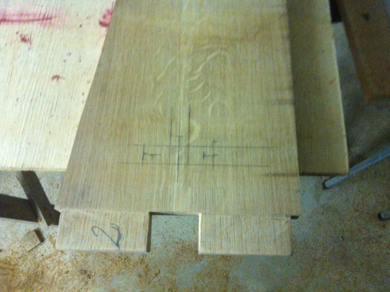

Deuxième épisode, (j'ai la pression car Chado me surveille), le sommier justement:
Alors découpe, corroyage des bois , dégau/rabot à 15mm d'epais par 45 mm de large, assemblage à faux tenons pour des dimensions finies de 615mm par 1215mm (en gros)
Ensuite, j'ai plein de mortaises à faire et j'ai pas envie de me baser sur des tracés qui ce décalent petit à petit, s'ajoute à çà les approximations dues à la méthodes de mortaisage ... Donc je me suis bricolé un petit gabarit qui utilise la première mortaise pour faire la deuxième, la deuxième pour faire la troisième, etc
Petite photo parce que je sais pas si je suis clairlà on voit une mortaise sur la butée à gauche, configuration pour faire la première mortaise...
J'insert dans cette butée un faux tenon...Ensuite j'y emboite ma première mortaise et ma pièce est en place pour la deuxième
Et voilà en deux temps trois mouvements( peut être quatre ) mes deux traverses sont prêtes
plus simplement les mortaises dans les lattes, j'ai pas fait de photos, mèche de 6, j'avais oublié et les faux tenons sont fait dans une piece de chêne rabotée à 5,8/5.9 mm , un quart de rond sur les quatre arrêtes et hop on coupe à longueur...
Enfin collage, et voilà le sommier terminéenfin presque....
Suite au prochain épisode

Ensuite je dois assembler les pieds avec le coté fixe du lit, j'utilise un double tenon avec un boulon M6 pour le serrage et un insert fileté dans le pied à la Chado
de ce style...
donc mortaise avec ma mortaiseuse en bout d'arbre( j'avais pas encore le b²) en deux passes
ah j'oubliai, avant les tenons je dois mettre aux dimensions ma pièce épaisseur 15 mm j'utilise une traverse comme gabarit pour le cintre...
Bon ensuite tenon avec la combi
Decoupe des arasements et du vide au milieu à la main (scie a dos et ciseau )et j'ai choisi d'équarrir les mortaises
Assemblage, çà colle, oufff...
Puis tracage des rainures pour le passage du boulon et le serrage à la clé
Percage aux trois extrémités avec une fostner de 15mm puis je rejoins à la défonceuse en plusieurs passes car j'ai pas de mèche de 15, pour le perçage, diamètre 6.5 avec la visseuse, pas trop tranquille le gars j'ai pas trop le droit à l'erreur...
mais tout c'est bien passé
