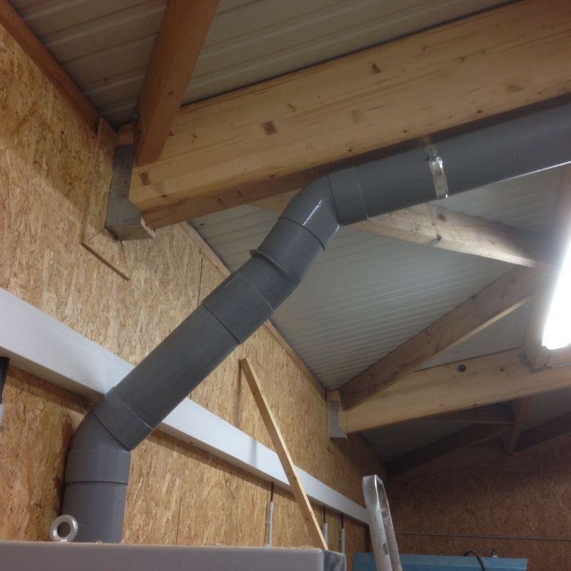

Ca y est, j'ai commencé mon installation d'aspiration déjà évoquée dans un fil précédent.
Pour ne pas continuer de polluer ce fil [Vous devez être inscrit et connecté pour voir ce lien], je crée ce nouveau fil. Si les modos pensent qu'il faut faire autrement, pas de problème.
Après toutes vos remarques, suggestions et info, en dépit d'une réponse négative de Hammer ( fabricant de mon aspi AF14), j'ai lancé la construction de mon réseau.
3 objectifs principaux:
- Ne pas balader l'aspi au pied de chaque machine ( quand l'atelier est un peu encombré, c'est galère)
- Pourvoir réduire les poussières qui traversent le filtre à manche ( Quand il y a un rayon de soleil qui passe dessus, c'est magnifique, on dirait une tempête de sable dans le Hoggar)
- Si possible atténuer le bruit.
Avec quelques contraintes: ne pas pénaliser trop la hauteur du bâtiment, ne pas créer de verrue à l'extérieur.
Etant parti d'un premier dessin, et sur vos conseils, j'ai rapproché l'aspirateur au plus près de la dégau/ Raboteuse après avoir déplacé mon rack à bois.
![Installation d'une aspiration centralisée Ty_coa10](https://i.servimg.com/u/f38/18/99/98/32/ty_coa10.jpg)
et en perspective:
![Installation d'une aspiration centralisée Ty_coa11](https://i.servimg.com/u/f38/18/99/98/32/ty_coa11.jpg)
La crainte est qu'il y ait trop de perte de charge. Malgré l'avis défavorable de Felder à cette disposition, je décide d'essayer tout de même. Dans le pire des cas, j'aurais à changer d'aspi ou simplement comme le suggérait JPaul (Diomedea) changer de moteur.
Tuyaux et PVC sont commandés lundi chez Franz Bonhomme. Moins de 300 € transport compris. Je suis agréablement surpris du devis. 5 16 m en dia 140, 12 m en dia 125, 1 réduction 140/125, 3 culotte simple à 45°, 15 coudes 45°, colliers..)
Petite déception à l'arrivée: les tuyaux diam 140 sont couleur ardoise, tout le reste en gris! Bah tant pis, Ca sera un peu comme à Notre Dame de la tuyauterie, je veux dire Beaubourg.
![Installation d'une aspiration centralisée Img_3212](https://i.servimg.com/u/f38/18/99/98/32/img_3212.jpg)
![Installation d'une aspiration centralisée Img_3211](https://i.servimg.com/u/f38/18/99/98/32/img_3211.jpg)
C'est parti, pose des supports en compensant les différences d'épaisseurs du mur et en trouvant les bons points d'ancrages derrière l'OSB:
![Installation d'une aspiration centralisée Img_3213](https://i.servimg.com/u/f38/18/99/98/32/img_3213.jpg)
La première colonne montante:
![Installation d'une aspiration centralisée Img_3214](https://i.servimg.com/u/f38/18/99/98/32/img_3214.jpg)
J'ai décidé de partir en 140 jusqu'à la scie à format et de passer en 125 mm ensuite. Pour cette première colonne, la plus haute, le flux de copeau descend.
Partie plus délicate monter le tuyau à 3,50 m de haut. Mon petit palan de plaisancier va faire l'affaire. Je monte un coté de la main droite à l'aide de l'escabeau et je tire le bout de l'autre. Pb plus de main pour prendre la photo! Ce n'est pas lourd, simplement encombrant ( 3,35 m) Oui seulement 3,35 et non 5,28 comme sur mon dessin. Comme d'habitude, je n'ai pas suivi le plan. En effet, sur place, je trouvais que c'était un peu aventureux d'avoir plus de 5m de PVC, peut être un jour plein de copeaux ou de sciure, mal arrimé, car j'ai peu de prises au plafond, sauf à percer le bac acier!
![Installation d'une aspiration centralisée Img_3215](https://i.servimg.com/u/f38/18/99/98/32/img_3215.jpg)
Une fois en place
![Installation d'une aspiration centralisée Img_3216](https://i.servimg.com/u/f38/18/99/98/32/img_3216.jpg)
Montage de la ligne de la SAR:
![Installation d'une aspiration centralisée Img_3217](https://i.servimg.com/u/f38/18/99/98/32/img_3217.jpg)
![Installation d'une aspiration centralisée Img_3219](https://i.servimg.com/u/f38/18/99/98/32/img_3219.jpg)
![Installation d'une aspiration centralisée Img_3220](https://i.servimg.com/u/f38/18/99/98/32/img_3220.jpg)
![Installation d'une aspiration centralisée Img_3221](https://i.servimg.com/u/f38/18/99/98/32/img_3221.jpg)
Voilà où j'en étais hier soir, dans la hâte de faire un premier essai assez rapidement.

As-tu pensé à intégrer des guillotines pour éviter de dissiper l'effort d'aspiration entre les différents points d'aspi ? Je l'ai fait chez moi et c'est vraiment pratique car j'ai la totalité de la capactié de l'aspi sur chaque machine quand elle tourne. ![Wink](https://2img.net/i/fa/i/smiles/icon_wink.gif)

Bonsoir Ugo,
Oui, je suis en train de faire des croquis pour les guillotines. Pour la SAR, c'est facile, je vais mettre la guillotine directement sur la machine à la place de la platine de raccordement 120mm qui est fixé sur la machine.
Pour la Scie/Toupie et la R/D, il faut que je mette les guillotine en amont car je compte raccorder chaque branche du réseau aux deux machines via un flexible. En effet, il faut que je puisse raccorder soit la scie soit la toupie sur la B3, et soit la rabo ou la dégau sur la A3-31. Pour cette dernière, ce sera facile car je vais la fixer sur le mur qui supportera l'extrémité de la branche de canalisation. Pour la B3, je ne sais pas encore comment je vais faire, car la canalisation est "en l'air". Je m'oriente vers une guillotine au plafond avec un système de ressort pour la remonter, ou encore le système à bascule que j'ai vu quelque part sur le forum . Si tu as des idées, je suis preneur.

Bonsoir à tous ceux qui suivent ce fil,
Petite actualisation de mon projet. J'ai fais les premiers essais et à mon grand soulagement ça aspire bien sur toutes les machines. Pour la R/D, il ne pouvait pas y avoir de problème puisqu'elle est quasiment en direct sur l'aspi. J'étais plus inquiet pour la scie format ( j'ai pas encore essayé la toupie) . Il y a une colonne de 3,40m à monter. Ça marche très bien.
Je suis en train de finir les guillotines. Je posterai les photos dès que possible.

C'est avant tout un problème de rapport vitesse de l'air dans le réseau/masse des particules. Et éventuellement forme des copeaux.
La vitesse de l'air est directement liée au débit, lui-même dépendant de la puissance de l'aspi, du dimensionnement et de la configuration du réseau en termes de pertes de charges.
Brice, tu as réglé tous les problèmes avec un gros bouzin.
La configuration de Ty Coat est plus modeste et apparemment, il obtient les résultats espérés.
Pour répondre à deftones, tu n'as pas besoin de coller, c'est si les tubes sont bien emmanchés, suffisamment étanche pour conserver ta puissance d'aspiration et éventuellement démonter si tu as un colmatage. Ca arrive. Cela m'est arrivé avec de l'orme blanc, il y a 2 ans. J'avais initié un fil à ce sujet.

@ deftone, j'ai collé partiellement et j'ai laissé suffisament de raccord non collé pour pouvoir tout démonter en cas de colmatage.
La colonne montante de la SAR est en 125 pour augmenter la vitesse d'aspiration au plus loin de l'aspi.
@ Roger, j'ai finallement opté pour des guillotines à tiroir. Celle que je comptais mettre Pivotante au plafond, c'était pour qu'elle soit en amont de mon flexible terminal qui se branche soit sur la scie soit sur la toupie. Comme j'utilise moins la toupie que la scie, j'ai mis la guillotine au pied de la scie, là où le flexible est le plus souvent branché.
J'attends la livraison du flexible de 120 pour la R/D.
@Sangten et ebe3, il ne faut pas que je crie victoire trop tôt, je n'ai pas encore fait d'essais lourds: toupillage de hêtre ou délignage. Disons que je suis raisonnablement optimiste, dans le cas contraire, je ferai comme ebe, je monterai en puissance.

Après ce passionnant échange de météorologie et de climatique, j'en reviens à des choses plus prosaïques pour poursuivre mon installation.
Petit reportage en photos:
![Installation d'une aspiration centralisée Img_3222](https://i.servimg.com/u/f38/18/99/98/32/img_3222.jpg)
Je dois maintenant rattraper 12° de pente pour compenser la pente du toit. Je fais un premier essai de chauffage au chalumeau, un peu trop fort, les plis cassent.
![Installation d'une aspiration centralisée Img_3224](https://i.servimg.com/u/f38/18/99/98/32/img_3224.jpg)
Deuxième essai, ce n'est pas très beau mais graçe au petit gabarit angulaire, l'angle est atteint.
