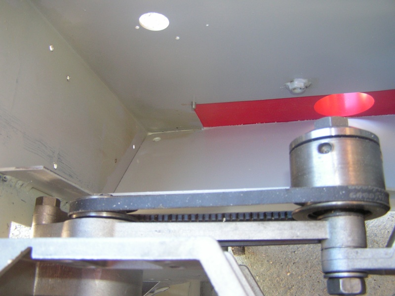

bonsoir a tous
comme promis quelques photos et explications
tout d'abord le plus gros problème de cette combinée , était le problème de la sciure qui malgré une bonne aspi
se fourrait partout et surtout dans le coffret électrique , il faut dire que entre la table et le bâti il restait un jour de 3cm plus des trous pour le passage des câbles , donc pour ne pas retomber dans les mêmes soucis j'ai commencé
1°) par fermer le jour de 3cm par un cadre en cp 15 ajusté au plus juste
2°) obtimiser l'aspi dans le " puits " car la sciure s'accumule dans les coins
avec des pans coupés pour supprimer les coins
les differentes pieces sont tracés avec des gabarits en carton pour s'ajuster au plus juste
donc ce soir toutes les pièces sont coupées et collées en places avec une colle mastic type ( ni clou ni vis )
la suite demain apres une nuit de séchage
JLuc

bon une petite suite des photos de la modif " puit " aspiration ,
donc après avoir préparer des gabarits en carton , je les aient transposés sur du cp 5mn et collés en place avec une colle mastic "SADER " ( ça adhère ) c'est prometteur ,
et ajustage d'un morceau qui s’emboîte sur la tôle du dessous pour canaliser au plus près du moyeux porte lame , en suivant la courbe de la montée de lame
voila plus qu'un p'tit coup de barbouille pour faire propre
voila ou j'en étais hier matin le reste de la journée pour tailler 90m de haies a 2.40 de haut , merci l’échafaudage ça simplifie grandement la chose , pour la suite de la machine on verra lundi mais ça va être short pour finir fin juin
J-Luc

Bonjour Jean Luc,
elle commence à avoir de la gueule, ta nouvelle Scie / toupie.
bien vu le coup de l'escamotage des angles pour faciliter l'aspiration.
Peut être que, finalement, tu ne m'en voudra pas trop de t'avoir suggéré, en passant, de trancher dans le vif pour en faire 2 neuves avec une vieille !

Bonsoir Jean-Luc et à tous ,
du tout beau travail , l'évacuation des sciures ne peut être que plus efficace
Est ce que l'inclinaison de la lame n'en sera pas affectées ?
j'ai un peu de mal à voir dans quel sens elle s'incline

bonsoir a tous
Scorpio , je te rassure c'est normal si tu vois mal le sens d'inclinaison de la lame , elle s'escamote sous la table mais ne s'incline pas , quand j'ai du délignage en angle a faire je coupe a 90° et repasse ensuite a la toupie avec un porte outil à angle variable , c'est pas aussi rapide mais largement aussi net p'etre + même
ROGER tu peut arrêter le chrono j'ai pas fini , et demain de garde,donc on verra mercredi, enfin peut être

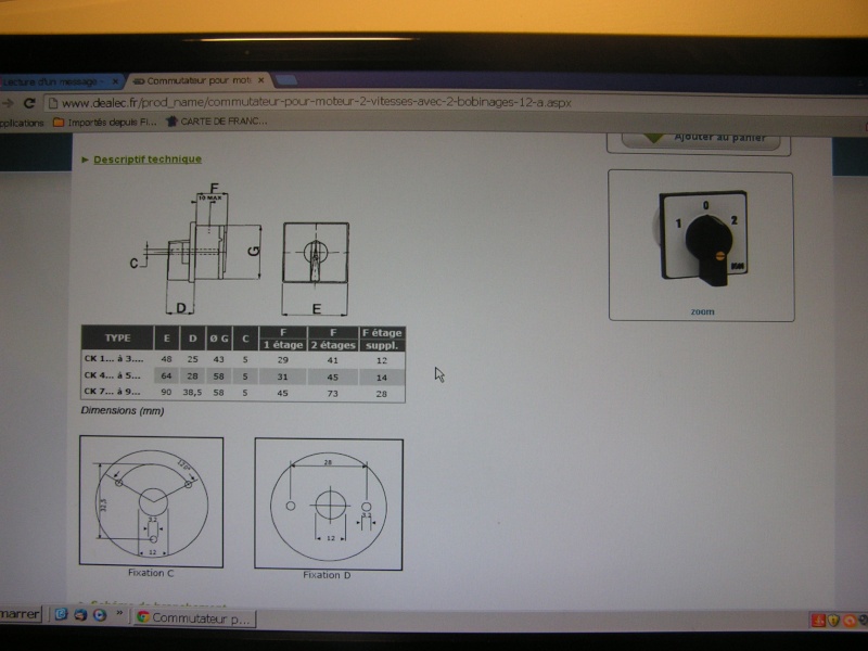

Re: Transformation & amélioration de ma combinée SICAR
bonjour a tous
HELP A L'AIDE pour le raccordement électrique de ma " nouvelle combi scie toupie " j'aurais besoin d' un avis éclairé sur le choix du matériel électrique nécessaire pour remettre ma belle en route
et oui j'avoue j'suis une quiche en électromécanique
j'ai trouvé sur ce site du matos a prix raisonnable mais je suis un peu perdu avec toute ces référence et fonction de chaque critères
http://www.dealec.fr/
je me suis fais un p'tit crobar sur le principe de fonctionnement comme je le vois avec les les références notées si dessous me paraissant compatible avec mon besoin
je n'ai pas dessiné le B.A.U et les références noté sur le schéma sont a remplacer par 158437 pour le commutateur et par 158690 pour l'inverseur (désolé message édité et corrigé en plusieurs fois )
et voici le descriptif du commutateur de mise en route que le site m'affiche
le principe de fonctionnement correspond t'il a mon schéma
et la le descriptif de l'inverseur avec dessous le principe de fonctionnement avec pour moi la même question correspond t'il a mon schéma
pour le choix du thermo/disjoncteur c'est encore + dur de choisir le bon model car je voudrais bien ajouter un bouton d’arrêt d'urgence qui serais raccordé sur ce disjoncteur via ----
entre temps JEAN PAUL a eu la bonne idée de poster un fils sur la déportation des commandes : donc je vois bien le commutateur + l'inverseur et le B.A.U dans un petit boitier déporté et le disjoncteur dans le coffert sur la bécane
merci à tous ceux qui pourront m'aider dans ce choix prise de tête et dolipranne pour moi
cordialement Jluc
cordialement Jluc

J'avais oublié de signalé que le tube flexible d'aspiration dans le bâti est souvent avec cannelures, j'ai prévu chez moi dans mettre un lisse
Bonne journée
Bonne journée
