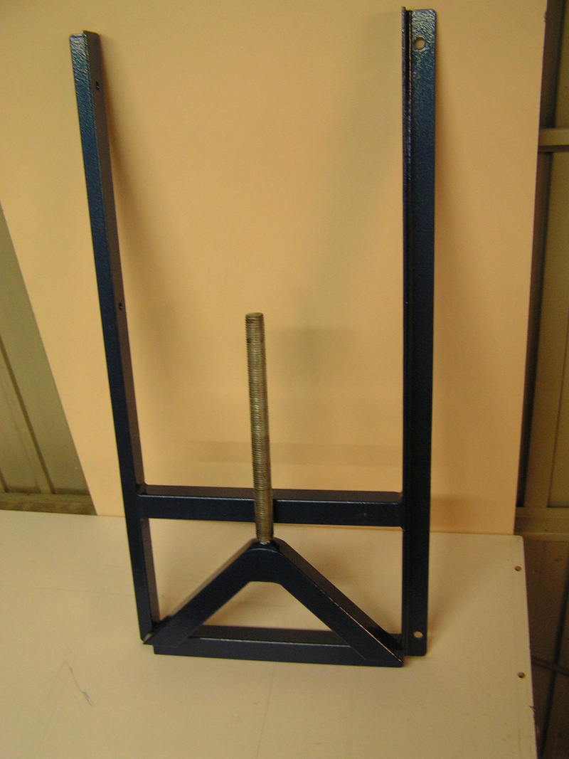

Bonjour Jean Luc,
Super ces modifs, elle revis cette Sicar avec une option en plus, bravo.
Je suis intéressé par ton guide, (absent sur ma Kity 613), peux tu me donner les sections que tu as employé ?
Tu as mis quoi comme matière pour la cale intermédiaire en bout de manette de serrage ?

Bonjour a tous
bonjour ZEB WEST
les sections employés pour le rail sont 1 fer plat de 60x6mn et un fer plat de 30x15 mn ( j'ai pris du 15 pour pouvoir mettre dessus un ruban millimétré qui fait environ 12 de large ) donc du 12 aurais suffit
pour l'étrier
un morceau de fer plat de 100x60x8 ,deux morceaux de fer plat de 100x30x15 souder sur le fer plat cité avant
le morceau + long perpendiculaire pour fixer le guide alu dessus est aussi en 30x15 sur 200 de long
et le mors mobile poussé par la visse de serrage est aussi un fer plat de 100x30x15
tu doit retrouver sur la page précédente des photos plus en détail de l'étrier
Jluc

bonjour a tous
bien voici quelques photos pour illustrer quelques avancées sur la machine et pour satisfaire la curiosité de KOKO
donc après avoir refait toute mes tables en peinture car celle choisi en 1 er ne résistait pas au petit aléas du bricolage , le moindre coup marquait voir s'écaillait donc après un bon REdecapage ,2 couches d'HAMMERITE BLEU
le chariot : j'ai commencé par lui changer les 8 roulements qui avais un peu de jeu le forum pour l'astuce de " l'axe au congel et roulement dans huile chaude " ça marche super bien
avant de les démonter j'ai pris soins de marquer au pointeau des repères de position des axes excentriques , ce qui m'a bien aidé pour le remontage
la rallonge de chariot soudé et peinte avec le support d'extrémité sur charnièrre pour plus de commodité pour le ranger sans avoir cet appendice qui dépasse
la rallonge est boulonnée au chariot , les écrous sont soudés sur le chariot , cela facilite grandement les opérations au démontage et remontage 1 clé suffit
et en place sur les rails avec une cornierre de 40 fixée au chariot par un boulon de 12 percé très juste qui sert d'axe coté scie et un autre en 10 dans une lumierre oblong pour affiner le reglage de la perpendiculaire , qui servira de fixation a un profilé alu de chez MOTEDIS en 1500x 60x30 et rainure de 8 pour coulisser les butées
voila pour mon chariot , il reste le bras telescopique a faire , trouver les bons tubes rectangulaires 1 de 80x40 et 1 en 60x30 , j'ai déjà les petits roulements en 16x6x6 pour un bon coulissement des tubes l'un dans l'autre et faire le support du bras a fixer sur le bati
voici un schema pour visualiser le fonctionnement
voila le guide de toupie qui a reçu un bon lifting
voila s'est tout pour aujourd'hui , la suite plus tard mais promis pas dans 6 mois
pour les commentaires qui insitent a continuer
J-Luc

Quel courage de tout remettre à blanc et repeindre , reste que le résultat est beau C'est du bleu Cphilis
As-tu déjà une idée des dimensions des tubes télescopiques ?
Les commentaires arrivent ,

Ah enfin des avancées sur ce SICAR euh ces deux SICAR. J.attendais ça avec impatience
En tout cas surprenant cette couleur il me tarde de voir ton chariot fini.
Commen tu obtient ce polissage brillant sur tes tables et axes. Tu protège avec quoi après car moi l'oxydation revient vite dessus.

Nan ROGER c'est du bleu HAMMERITE et pour les tubes du bras télescopique je pense a du 80x40 pour l'extérieur et du 60x30 pour l'intérieur et les 2 en 3mn épaisseur cela devrai me laisser assez de place pour les roulements et leur réglages et une p'tite bande de teflon sur les cotés . je vais essayer de refaire un petit plan en coupe de ces tubes pour le soumettre a l'approbation des maitres de la mécanique .savoir si ma vision du coulissement est viable mécaniquement .
toile émeri moyen ------fin ------très fin ----- laine d'acier ------ et beaucoup d'huile de coude et silicone en bombe spéciale table machine pour glisse du bois
et ça a l'air de bien protéger de la corrosion . car cela fait + de 6 mois que mes tables sont faites et cela n'a pas bougé , mais il y a certainement d'autre méthodes
