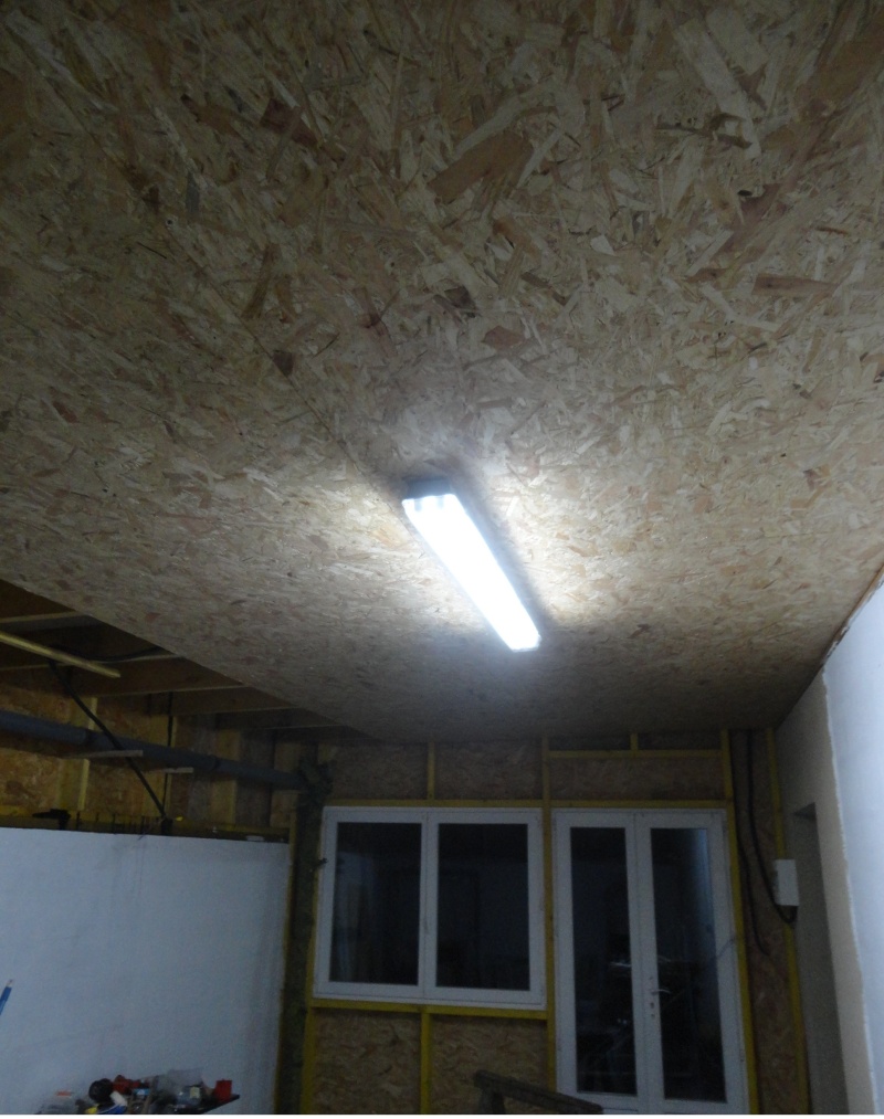

Après quelques jours sans nouvelles, je reviens ! Il faut dire que comme beaucoup, j'essaye de cumuler vie professionnelle, vie privée et bricolage (qui est une sorte de vie privée dans ma vie privée).
J'ai pas mal avancé, j'ai tiré mes câbles élec (que c'est long de faire tout passer/repérer/pester contre le manque de place dans une boîte de dérivation etc...) et j'ai commencé mon plafond :
Tout d'abord, un montage temporaire pour avoir un peu d'éclairage : luminaire branché en direct sur le tableau de dérivation, c'est le disjoncteur qui fait interrupteur (j'ai gainé juste après, pour rappel, toujours deux couches d'isolant autour du fil de cuivre, c'est une norme, isolant = la gaine du fil, la gaine du cable, du tube IRL/IRO, de la gaine classique, une boite de dérivation...)
![l'atelier de biloute - Page 4 Dsc04729](https://i.servimg.com/u/f21/18/53/49/38/dsc04729.jpg)
Le plafond avant isolation/passage de l'élec/pose des dalles OSB :
![l'atelier de biloute - Page 4 Dsc04730](https://i.servimg.com/u/f21/18/53/49/38/dsc04730.jpg)
Et avec la première dalle :
![l'atelier de biloute - Page 4 Dsc04731](https://i.servimg.com/u/f21/18/53/49/38/dsc04731.jpg)
L'atelier de l'autre côté :
![l'atelier de biloute - Page 4 Dsc04732](https://i.servimg.com/u/f21/18/53/49/38/dsc04732.jpg)
Une vue avec la machine en place :
![l'atelier de biloute - Page 4 Dsc04733](https://i.servimg.com/u/f21/18/53/49/38/dsc04733.jpg)
Et le luminaire précédent à sa place définitive, cablé dans les rêgles :
![l'atelier de biloute - Page 4 Dsc04734](https://i.servimg.com/u/f21/18/53/49/38/dsc04734.jpg)
Suite du plafonnage ce soir si tout va bien![Smile](https://2img.net/i/fa/i/smiles/icon_smile.gif)

Quelques précisions pour ceux qui ont peur/ceux qui suivent :
Seul le disjoncteur de la lumière est mis quand je suis dans l'atelier, et uniquement si j'ai besoin, tant que tout n'est pas branché/sécurisé sur un disjoncteur.
La combiné est sur un disjoncteur toute seule, j'ai branché une lampe pour tester, ça s'allume, je la garderai pour la perceuse (limite l'accumulation de câbles au sol)
J'ai une découpe bizarre dans la première dalle posée, j'avais une ancienne solive qui dépassait, j'ai du couper la plaque fixée au plafond, je déconseille ! pas de place, travail à l'envers...
J'ai bien failli me blesser gravement hier soir, alors que je vissais ma dalle au plafond. Comme je suis tout seul à faire tout ça, c'était un peu scabreux, mais j'étais calé pour travailler avec un niveau de sécurité minimum (et toujours mon portable sur moi pour appeler si problème), ça allait. J'ai fixé ma dalle et je suis descendu. J'ai appuyé sur un côté pour la plaquer au plafond, mais il devait y avoir une gaîne mal mise, et la plaque m'est tombé dessus. Plus de peur que de mal (j'ai une casquette coquée pour ce genre de travaux), mais j'aurai pu me faire très mal (mauvaise chute, coup sur la tête...) ! J'ai gagné un automassage du cou ! et le droit de sécuriser de façon plus stricte mes montages. Il faut avouer qu'une dalle de 2800 par 1200, en 12mm d'épais, ça commence à peser un peu !!! J'utilise ces dalles-là parce que j'en ai, mais si je devais le refaire, je prendrai des dalles de dimensions plus modestes !
Pour finir, je dois avoir une absence de béton chez mon voisin, hier, j'ai trouvé une grosse zone humide sur mon mur en plein milieu, il avait bien plu toute la journée (point positif, pas de fuite dans ma toiture). Et la peinture à sol tollens n'est pas de première qualité, elle s'en va par endroits, faudra que je fasse des retouches (ça fait ch*er c'est tout neuf même pas encore fini)

bilou(te) a écrit:Quelques précisions pour ceux qui ont peur/ceux qui suivent :
Bonjour Bilou
tout d'abord bravo pour ton avancement surtout quand on est tout seul
c'est pas évident et surtout question sécurité c'est pas top
donc fait attention à toi et ne prend aucun risque
j'ai eu le même problème que toi pour mon OSB au plafond
j'avais tout simplement résolu le problème en coupant mes plaques en deux
donc nettement moins lourdes à posés
En ce qui concerne les prises on en a jamais assez
dans mon atelier je dois en avoir une trentaines à peu près
et c'est tres pratique crois moi d'avoir tout de suite une prise de libre sous la main

Bonjour Pompom et merci pour ton message.
Pour la coupe des dalles, j'y ai pensé, mais je fais les découpes à l'égoïne et je ne suis pas sûr d'avoir un truc nickel... Et ça risque de se voir...
Je vais re-rentrer l'échauffadage pour avoir un calage plus performant, je tiens à mon dos (qui a déjà assez à subir à longueur de journées), et à ma santé en général.
Après lecture d'une anecdote sur le forum voisin, ça m'a rappelé une anecdote récente sur mon électricité.
Pour alimenter l'atelier, j'ai mis un tableau électrique à l'entrée. Jusque là, tout le monde suit ?
Puis, un différentiel qui distribue vers des disjoncteurs.
Rapide calcul, il me fallait un différentiel 32A et 30mA.
Je vais donc chez mon fournisseur préféré, et je regarde ce qu'il a, il me dit, "je n'ai que du 40A, c'est un peu plus cher".
moi : "si je mets 40A, j'ai un risque ? J'ai déjà du 30A (ou 32 je ne sais pas) sur mon tableau, donc je suppose que c'est OK vis-à-vis d'EDF, mais 40A, je ne sais pas si j'ai autant à mon compteur."
Lui : "non, pas de risque particulier pour un atelier, c'est même plutôt intéressant pour vous avec une combiné et le matos de menuiserie, faut par contre cabler en 10²"
Moi : "et la différence de prix entre les différentiels ? parce que si c'est 5€ d'écart, que je peux en avoir un maintenant et que pour économiser 5€, j'attends une semaine, ça va être vite vu"
Lui : "c'est 5 ou 6€ l'écart, c'est pas sur cette valeur qu'il y a une grosse différence de prix"
Moi "et c'est combien, vot'bouzin ?"
Lui "celui-là, 80€ en 40A"
Moi (après rapide calcul qui me dit que si je fais 15kms pour en avoir un ailleurs à 5€ de moins, plus le fait que ça va me prendre la moitié de mon temps dispo pour le bricolage) "Vendu, je vous prends celui-là"
Lui "si jamais il y a un souci, revenez me voir, pas de problème, je vous le reprendrai et on commandera le bon"
Moi "super, merci !"
Lui (et c'est là, que je suis content d'aller chez lui) : "Bon, je vous vois souvent, vous repartez jamais les mains vides, je vous fais la remise artisan de 15%, par contre, du coup, pour un échange, faudra venir me voir moi"
Bah j'ai finalement payé moins cher que si j'avais eu celui que je voulais au départ, au même prix qu'à Leroy, mais j'ai eu un geste, et je sais que j'aurai des conseils d'un vrai pro souriant et prêt à m'aider si j'ai besoin !
Donc, je continuerai d'aller chez lui tant que je pourrai !

Voici donc le plafond :
![l'atelier de biloute - Page 4 Dsc04737](https://i.servimg.com/u/f21/18/53/49/38/dsc04737.jpg)
La plaque tout au fond à droite (au dessus du tableau) est à repositionner, j'ai un jour de 3mm avec la voisine, ma copine dit que ça se voit pas mais je ne suis pas d'accord, donc, ce soir, dépose et repose.
Et sinon, une photo de mon week-end
![l'atelier de biloute - Page 4 Nouvel10](https://i.servimg.com/u/f21/18/53/49/38/nouvel10.jpg)
(ça fait une sale tête, la chute libre)
Edit : redressement de l'image
Edit2 : redimensionnement...
Comme prévu, j'ai profité d'un peu de temps hier soir pour mettre des plaques, en fait, j'ai mis celles qui sont entières (donc lourdes). Pour les coupes, je n'aurai pas besoin d'aide, et je vais essayer de les faire à la machine (pour celles qui seront visibles) pour avoir un truc plus net.

Re: l'atelier de biloute
Bonjour bilou
Je vois que tu a quand même monter tes grandes plaques, c'est pas serieux pour ta sécurité
3mm de jeu ca je connais, je ne supporte pas non plus
1mm on veut bien mais pas 3, elles peuvent pas comprendre cela nos moitiés
en tout cas tu avance bien
et niveau éclairage ca donne quoi
- Messages : 5972
Points : 8372
Tout à fait pour la moitié :pompom37 a écrit:Bonjour bilou
3mm de jeu ca je connais, je ne supporte pas non plus![]()
1mm on veut bien mais pas 3, elles peuvent pas comprendre cela nos moitiés![]()
elle : ça ne se voit pas
moi : mais si regarde de plus près, avec une loupe et une lumière rasante
elle : ah bah oui, je le vois, mais c'est pas grave si ça ne se voit que dans ces conditions
moi : oui, bah peut-être mais moi je le sais et du coup, bah je le vois
Je caricature, mais le nombre de fois où je peux entendre "ça se voit pas", ou alors, l'autre classique "ça se voit un peu mais personne ne fera attention"...
Alors déjà, si ça se voit, moi, je fais attention, et du coup, ça m'énerve ! Et même si ça ne se voit pas, ça m'énerve de le savoir (sur ce qui ne se voit pas, dans l'atelier, je fais des concessions)
Bref, je me dis qu'il y a quelques petits défauts, liés au fait qu'il faut maîtriser les coûts et le temps de travail aussi : je ne vais pas passer trois plombes sur les entraxes des bois de charpente, 2mm de différence ne changeront rien, sur l'entraxe de mes vis non plus par exemple - même si en réalité, je trace les emplacements des vis parce que c'est plus facile après
Après, sur les choses importantes, j'ai quand même pris mon temps : aplombs des murs, étanchéités, pose des fenêtres/porte (vérification des diagonales, aplombs dans les deux axes avec une erreur imperceptible au fil à plomb, vérification que les ouvrants sont dans le même plan - si tous les aplombs sont bons, pas de raison - vérification que les chants des ouvrants sont alignés, horizontalité des seuils...), rigueur dans le câblage...
Pour la pose, j'ai profité de ne pas être seul à la maison pour le faire sans risque et ça a été très rapide : le plus long a été de tracer les emplacements des vis en fait, mais je l'ai fait pour bien tomber dans mes tasseaux, et quitte à tracer le tasseau, bah j'ai mis un entraxe de 30cms pour mes vis : ça fait 10 vis, espacées de 30cm, avec une distance au bord de 5cm, sur un panneau de 2m80.
Ce soir, je fais le coffrage pour la descente des eaux pluviales (ça va être long je pense...)
Niveau luminosité, ça rend très mal en photo, mais en vrai c'est très lumineux. Le jour, pas besoin de l'éclairage, et le soir, le néon au plafond fait largement le taf, il sera secondé par un néon à l'établi et un au niveau du tour.
A demain pour de nouvelles photos (hier, je voulais en faire plus, mais j'avais oublié l'appareil à la maison donc photos juste une fois tout fini)

hier soir, j'ai fini mon plafond, il me reste à faire un côté/le dessus de la porte et une longue bande sur mon coffrage, ça sent la fin (j'espère pouvoir mettre au moins deux plaques ce soir, il y en a deux qui sont rectangulaires, c'est asez rare pour être souligné !!
le coin du plafond :
![l'atelier de biloute - Page 4 Dsc04818](https://i.servimg.com/u/f21/18/53/49/38/dsc04818.jpg)
