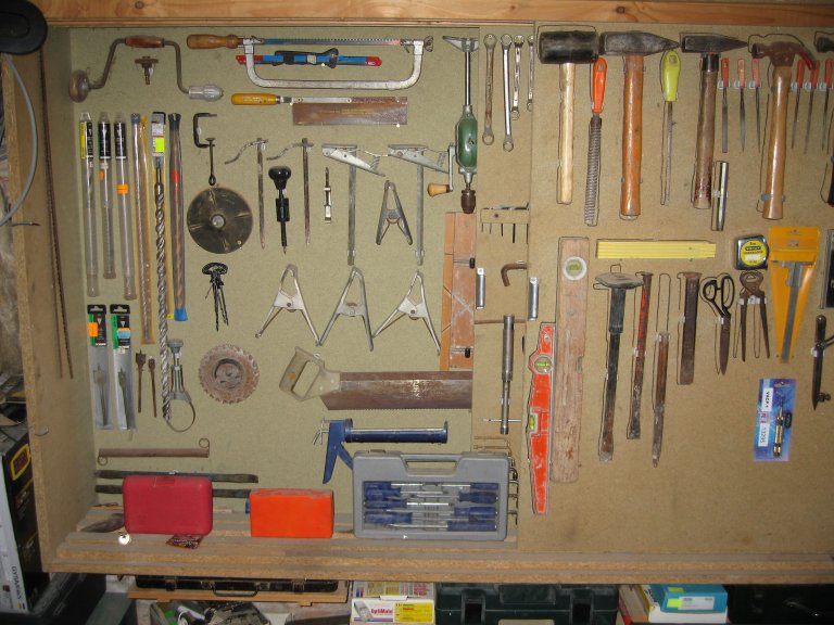

Dans le même ordre d'idée d'une armoire de rangement
Il y a une dizaine d'année, j'ai vu une photo d'armoire à panneaux coulissants que j'ai réalisée.
Je l'ai faite en panneaux agglomérés de 22 mm et des roulettes galet de 20 mm de large ( 2 par 1/2 panneau). La réalisation est très simple et pas très onéreuse.
Pour la fixation des outils, j'utilise beaucoup les fixations pour tubes électriques.
Je pourrais ajouter des portes pour encore augmenter la capacité, mais ça deviendrait un peu large.
Le meuble a plus de 10 ans et il tient le coup, même les roulettes.
Rien de commun avec la superbe réalisation de ce lien , mais c'est juste pour partager l'idée .

Super bien rangé et pratique que veux tu de plus ? Tu a fait un excellent travail.
C'était exactement ce que je voulais faire au départ, mais après réflexion,et vu sur woodworker, j'ai changé pour le système des portes intérieures qui donne, à mon avis une plus grande flexibilité.
Je profite du fil pour te souhaiter la bienvenue sur le forum.
Amitié Pierre
