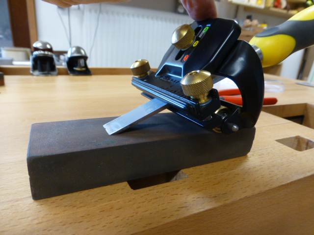

En allant chez un membre de notre forum, la discussion s'est fixée un moment sur le gabarit d'affûtage MkII Veritas!
Mes deux compères qui en avaient chacun un, ils avaient un petit peu marqué le cylindre rouleur, c'est vrai cela arrive très vite, il suffit que le petit cylindre se bloque pour faire un méchant plat.
Si c'est à peine marqué pas de problème.....avec une petite lime fine ..on peut facilement éliminer ce défaut !!! Mais quand on arrive à 2 où 3 dixièmes, il vaut mieux remplacer la pièce !
Mais d'abord, il faut démonter ce truc et là les petits problèmes arrivent !!
je vais donc essayer d'expliquer ce démontage point par point !
Réparation d'un guide d'affûtage Véritas MkII P1070310
voilà le gabarit en action avec un ciseau !!
Réparation d'un guide d'affûtage Véritas MkII P1070311
le méplat symbolisé par un trait rouge !
la suite demain      Amitié      Pierre

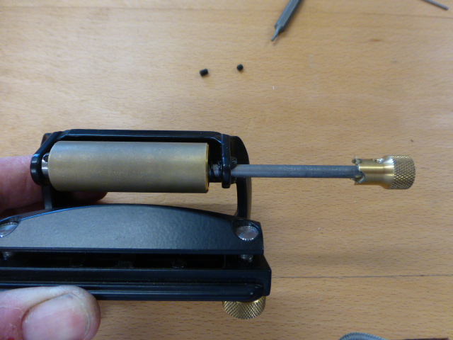

Voilà, nous sommes au démontage, les photos vont bien m'aider, il n'y a qu'à suivre et tout s'explique !!
Réparation d'un guide d'affûtage Véritas MkII P1070312
on distingue très bien les petites vis BTR M4 ! A dévisser les deux, faire attention, car pour les retrouver c'est le cirque !!!!!!
Réparation d'un guide d'affûtage Véritas MkII P1070313
une clef Allen de 1,5 est nécessaire, elles ne vont pas toutes, j'ai dû en essayé 4 pour en avoir une de bonne !!!
Réparation d'un guide d'affûtage Véritas MkII P1070314
une fois enlevé l'axe, il reste le petit ressort, avec un petit tournevis, il est vite dégagé !
Réparation d'un guide d'affûtage Véritas MkII P1070317
lui aussi, il a une tendance à se tailler ......!!!  Un peu d'attention et c'est bon !!
Réparation d'un guide d'affûtage Véritas MkII P1070318
au tour du circlips, là aussi...les petits trous du circlips nécessitent une pince adaptée
Réparation d'un guide d'affûtage Véritas MkII P1070319
Alors, un petit tour au magasin d'outillage, j'ai trouvé dans la marque knipex, l'outil idéal !!!
Réparation d'un guide d'affûtage Véritas MkII P1070320
Voilà c'est terminé pour le démontage, vraiment pas compliqué, mais juste les bons outils !
Réparation d'un guide d'affûtage Véritas MkII P1070321
il reste maintenant à refaire cette pièce.....!!!
Réparation d'un guide d'affûtage Véritas MkII P1070322
Et comme le magasin d'outillage est complété par la fourniture de métaux, j'ai pris une petite réserve de bronze de 18mm de diamètre !
Il ne reste plus qu'à me mettre sur mon petit tour ! Mais ça c'est demain !!!
A bientôt        Pierre
